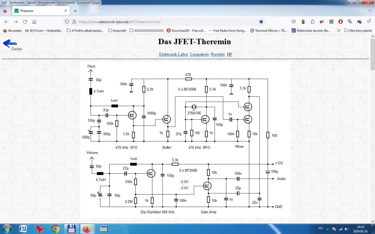

(#) oregharcos hozzászólása Jún 18, 2024 / 3
Sziasztok! Nem nagy mozgás van ezen a fórumon, ezért is gondoltam, hogy megosztom az thereminnel kapcsolatos dolgaimat. Régóta nézegetem, hogy jó lenne építeni, de idő hiány miatt elmaradt. Most viszont nekifogtam, mert találtam egy jó oldalt, és az ott leírtak alapján építgetem. Elsőnek egy FET-es változatot kezdtem építeni, az éjjel eljutottam odáig, hogy már van hallható és kézkapacitással hangolható hang. Még dolgozni kell rajta, de egyelőre a hangerő szabályozót nem építem, mert ha nem tudok vele valami dalt lejátszani, /tanultam hegedülni, hátha a Boci-boci-t le tudom játszani./akkor nincs értelme tovább pazarolni az időt rá. Berakom a linkeket, és egy képet arról amit építek. Bővebben: Link Bővebben: Link Bővebben: Link Bővebben: Link Igaz, hogy német oldal, de a Google szépen lefordítja.
A FET-es rajz a 3.oldalon van.
Remélem, hogy tudtam segíteni. Sok sikert az építéshez!
