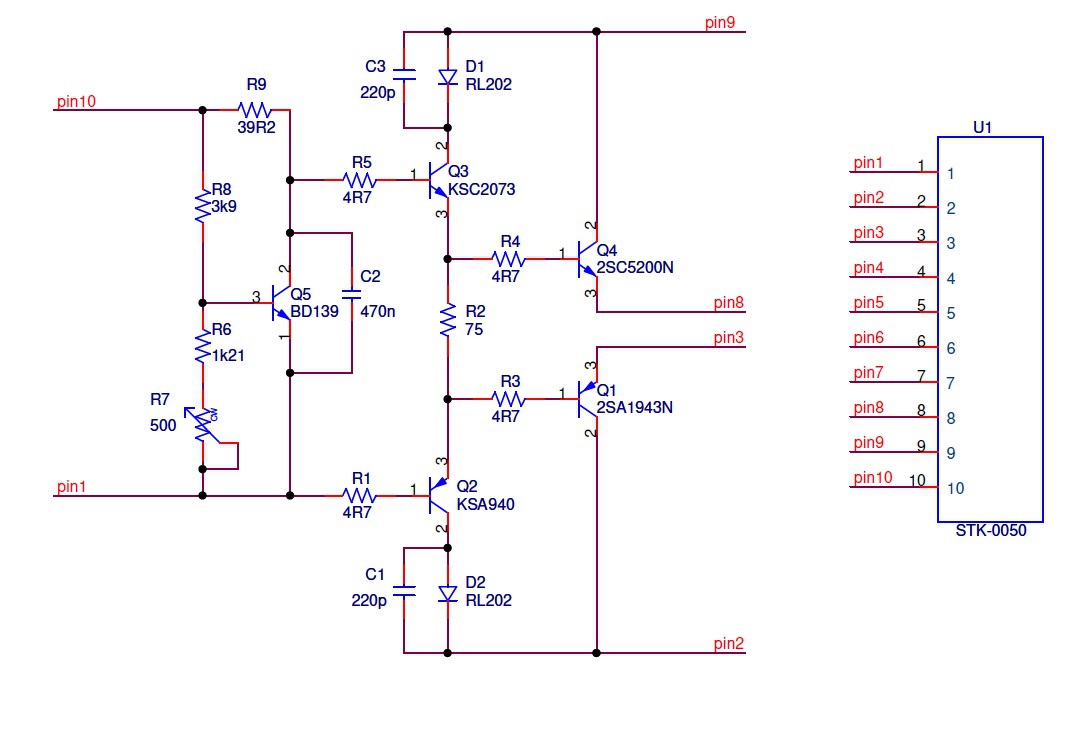

Szia! Lenne pár kérdésem. Mások által tervezett kapcsolásban ami egy STK0050 helyettesítője.
Az lenne a kérdésem hogy mi célt szolgál a kapcsoláson a két végtranzisztor collektorában az a dióda és hogy ezt miért is tették bele hiszen az eredeti kpcsolási rajzán nem szerepel. És az előfeszítő áramkörből is kihagyták a 2 diódát. Az én meglátásom szerint a collektorban levő dióda szerepet játszik a nyugalmi áramban de akkor annak a hűtőbordához kellene csatlakoznia. Vagy tévesen gondolom? Csatolok pár képet.
Szia! Hozzád irányúlt a kérdésem csak véletlen magamnak válaszoltam!
Szia! Azért nem engedtem el teljesen a te problémádat az STK-val kapcsolatosan. Az lenne a kérdésem hogy még megvan-e az eredeti STK? Mert akkor még azon talán nincs minden veszve.
Szia! Úgy emlékeszem már korábban volt szó ezekről a diódákról és semmi szerepet nem találtunk neki. A nyugalmi áramhoz biztos nincs köze.
Ezért nem világos számomra sem a dolog. Sőt akkor a gyártó is használta volna őket. Lenne még egy kérdésem. Gyártották az STK0050 et és társait ami 0.1% THD a gyártó adatlapján és az STK1050 és társai 0.02% THD Az IC-k felépítése alkatrészekben ugyan az mármint a darabszámra és a belső kapcsolásra gondolok. Az STK1050 annyiban tér el hogy tartalmaz a tok emitter ellenállásokat amiket meg is lehet kerülni és még az 5. és 6. láb is ki van vezetve de sok esetben ezeket sem használták magyarul simán ki lehet váltani vele a 0050 et és fordítva is. Itt a felhasznált alkatrészek minősége határozza meg a THD értékét? Pl: jobb tranzisztorokat alkalmaztak?

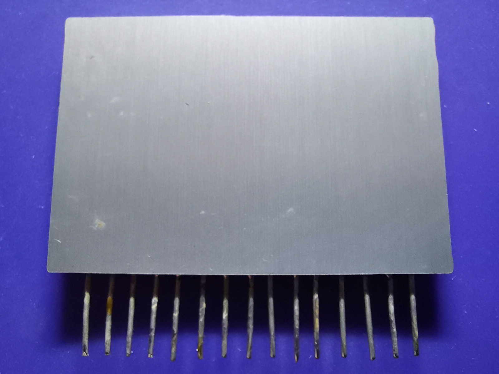

Aztán elkészült az alumínium nyákra szerelt verzió. Így egyenletesebb a hőeloszlás az alkatrészek közt és a hővezetés is sokkal jobb. Látszott is a forrasztásnál ide már extra fűtést kellett használnom. A képeken látható egy szétszedett STK3062 is még működik de nem az igazi szerintem valamit kapott ez is amikor a végfok modulok tönkrementek. Szétszedés után már az egyik kimeneten 0.5V DC volt.

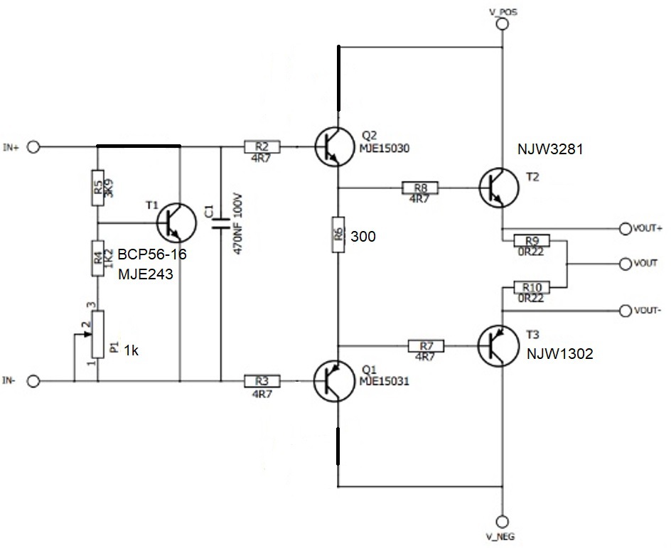

Dolgozom egy kompakt méretű STK1050 helyettesítőn. Ami méretben egyezik az eredetivel. De elakadtam a nyugalmiáram beállításánál. Ugyanis nem tudom szabályozni és a +/- ágban bekötött 230V/100W izzók világítanak. Már próbáltam 2 fajta nyugalmi beállító tranzisztort is.Mert arra gondoltam hátha a nagyobb erősítés miatt lehet a gond. De a kisebb erősítésűvel is ugyan az a hiba. Berakom a képet a kapcsolásról. Azon rajta van a kettő nyugalmi állítónak a típusa. Vagya az ellenálláshíd nem jó.
Szia! A plusz és mínusz IN mire van kapcsolva?
Ezt a modult az Onkyo A-44 ben akarom tesztelni. Abban egy STK3102 replika megy most. DE amit már fentebb írtam az STD sorozatú darlingtonokkal tökéletesen működik. És van egy eredeti még működő STK1050 azzal is tökéletesen működik a driver.

Úgy értsem bekötötted az Onkyoba a replika áramkört?
Igen! Ezzel a verzióval működik. Csak az utóbbival nem akar. A rajzon a R1 R2 0.22 Ohm akar lenni.

A rajz pedig jó, az építés valahol eltér tőle.
Melyik rajzra érted hogy jó? Az STD verzióra vagy az elöbbire? A meghajtó tranzisztorokat is kipróbáltam másik verzióval hátha az a gond de úgy sem megy. Az elöbbi meghajtók ezek voltak.

A replika nevű kapcsolásról beszélünk.
Fotózd le a panelt, ha nem sikerül a hibát megtalálnod! Az élesztéshez nem szerencsés a driver használata. A +IN és a pozitív táp, valamint a -IN és a negatív táp közé tégy olyan értékű ellenállást amin 10 mA áram fog folyni. Akár 12 V-ról is éleszthetsz. Régi vesszőparipám, hogy az élesztés első fázisában a végtranzisztorok ne legyenek beültetve, csak a B-E lábak helyét kössük át egy-egy 100 Ω-os ellenállással. Ha ezen az ellenálláson eső feszültséget 0,55-0,65 V tartományban tudjuk szabályozni a nyugalmi áram állítóval akkor mehet bele a végtranyó.
Beteszem az első verziót amiben a meghajtók, a PBHV tranzisztorok. A rajzon a D1,D2 át lett kötve. De ki lett próbálva dupla diódával is ami BAV99 volt. Az emitter ellenállások a 4. és 8. lábakra vannak kötve. A nyákon látszik hogy a végtranyók emitteréről vannak lehozva csak a rajz nem ábrázolja magukat az alkatrészeket.

Bekarikáztam egy bekötetlen kollektort.
Igen azt írtam hogy az átvan kötve a 9. lábra. Csak a rajz nem mutatja. És a korábbi írásomban látom hogy nem látszik amit írtam gondolom a szerkesztés miatt kifutottam az időből

A lényeg, készítsd el az ajánlott teszt áramkört és azon minden hiba ki fog mutatkozni.
Ha beépíted a diódákat akkor az R5-öt (3k9) át kell méretezned kisebb értékűre (1k5-1k8).
Igen mint ebben az eredeti STK ban is van. A diódák után levő ellenállások. Bővebben: Link Rendben összerakom úgy ahogy írtad. Kipróbálom a +/- 12V os táppal.
Szükségtelen a szimmetrikus táp. Lerajzoltam sima 12 V-ra. A rajzon látható R10 az 1k trimmer középállását helyettesíti.
Mikor berakod a végtranzisztorokat, köss sorba a táppal egy izzót védelemnek és egy 1-10 Ω ellenállást söntnek, az áramfelvétel méréséhez, ha nem rendelkeznél labortáppal. A hozzászólás módosítva: Aug 25, 2024
El is készítettem az áramkört. Van labortápom. 12V 100mA áramkorlátot állítottam be neki, az 1k poti a 2k. A 100 Ohm ellenálláson eső fesz minimum értéke 1.71V a maximum érték 2.05V Ezek szerint az ellenálláshídon kell változtatni. A feszosztó nem jó.

Külön nem tértem ki rá, de érdemes megnézned a 100 Ω segédellenállások közös pontján a fél táp mérhető-e.
A várnál háromszor magasabb feszültség érték oka lehet a nyugalmi áram szabályzó tranzisztor szélsőségesen alacsony bétája (min. 100), vagy a 3k9 ellenállás értéke nagyobb a névlegesnél. A 2k poti helyére tegyél be 1k ellenállást és a 3k9 helyére tedd be a potit soros 1k ellenállással. Ezzel kikísérletezheted mekkora ellenállás kerüljön a 3k9 helyére. Az eredeti IC-ben a diódák valószínűleg a nyugalmi áram stabilitását növelték. A diódák melegedése csökkenti a nyugalmi áramot. A tranzisztorok közötti hővezetés és a tok belső hőmérsékletének alakulása így adhatta az optimális karakterisztikát. Neked is meg kell oldanod, hogy az öt tranzisztor között jó hővezetés legyen! A hozzászólás módosítva: Aug 25, 2024
