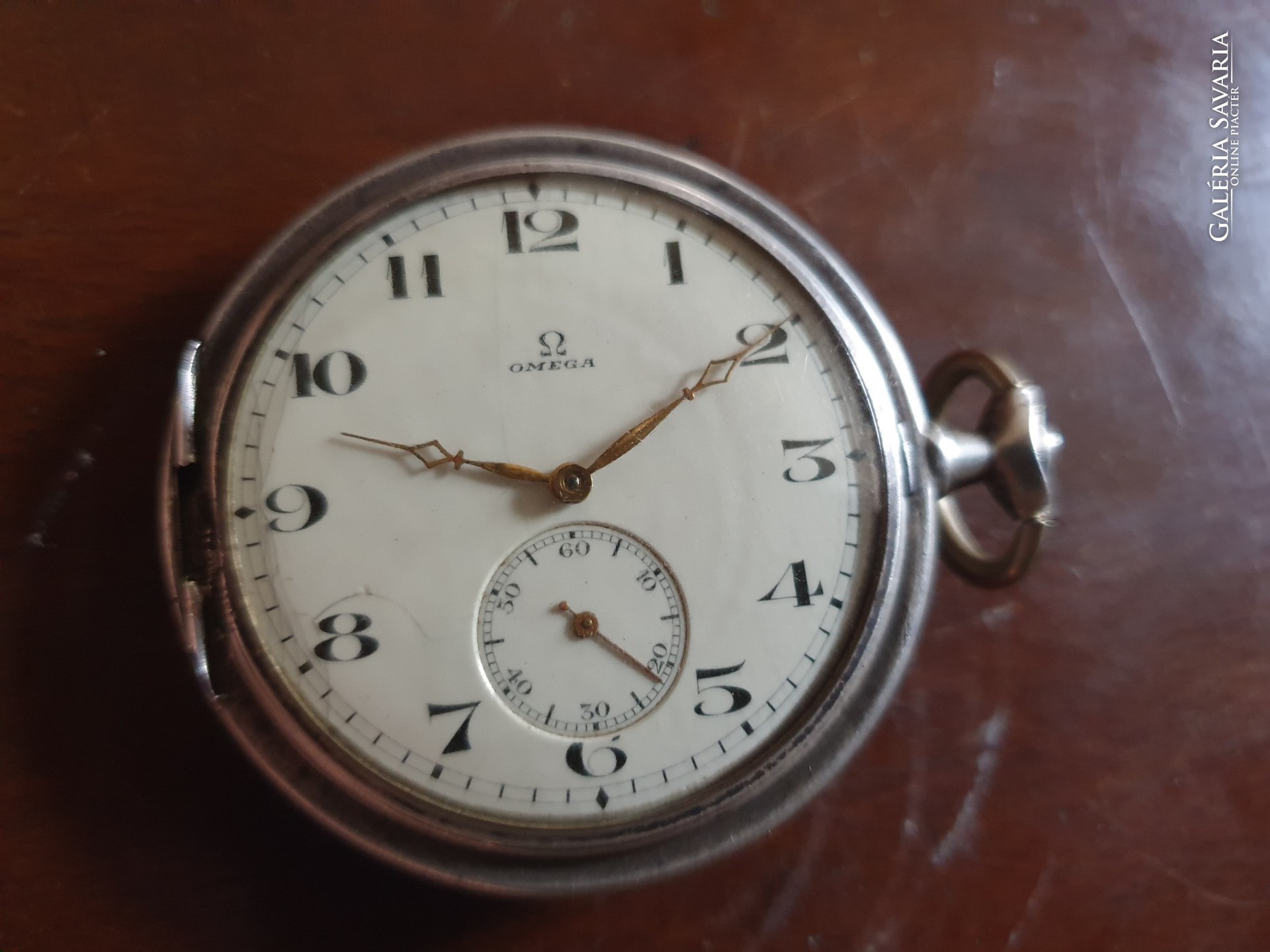

Van nekem egy omega zsebora porcelán szamlapom. Már le van csiszolva, magyaran nincs rajta az eredeti nyomat. Kérdésem, hogy tudna e valamelyikotok segíteni valamilyen szép megoldással, hogy visszaállítsuk a korábbi számlap dizájnt. lehetoleg nem nyomtatott papir ragasztva, hanem valamifele nyomas. Persze lehet más autentikus omega szamlap arc is az eredeti helyett. csatolok egy kepet milyen volt a szamlap kb. Köszönettel Tamas A hozzászólás módosítva: Szept 17, 2024
Nehéz lesz helyreállítani. Kár volt az eredetit lecsiszolni, javítani könnyebb lett volna. Tán kéne csinálni egy sablon matricát, amin keresztül újra festhető. Bár nem tudom az eljárást.
igen, sajnos a csiszolas mar megtortent. ez van. de a festes vagy nyomas megoldas lehet, ha van valaki aki kepes megcsinalni.
Szerintem a lézergravírozás a legkézenfekvőbb és legkönnyebben kivitelezhető mód.
tudsz valakit vagy céget ajanlani?
Én speciel nem, de szerintem minden megyeszékhelyen találsz már ilyen vállalkozást,
ha google barátodat megkérded. A hozzászólás módosítva: Szept 17, 2024
