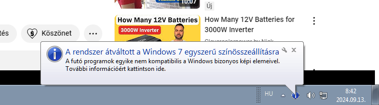

Szevasztok!
Néha az opera böngésző miatt amikor elindítom, a Win7 átvált alacsony színprofilra, ez mitől lehet?
Youtube lap van megnyitva, és általában ilyenkor tapasztalható, viszont nem esküszöm meg rá, de ha épp más lap van megnyitva, akkor is előfordulhat. Az érdekes az, hogy opera leállítás és újraindítás után ugyan azon a lapon maradva is normálisan működik.
Ui.: Egyébként nem mindig jásza el, van hogy 7-10 indításnál semmi baja, aztán egyszer-egyszer bebugol, hiába ugyan azon a lapon indítom folyton, mert általában csak a YT-t nézem operán.

(#) img válasza Régi motoros hozzászólására (») Szept 14, 2024 /
Szevasz!
Ott a képen a megoldás: "a futó programok egyike nem kompatibilis..." Az Opera megnyitásakor következik be a jelenség, tehát az a hunyó.
(#) Régi motoros válasza img hozzászólására (») Szept 14, 2024 /
Ne viccelj, aztán utána meg csak úgy ukmukfuk kompatibilissá válik?
(#) img válasza Régi motoros hozzászólására (») Szept 14, 2024 / 1
Amikor YT videót nézel az Operában, akkor videó módra vált és az máshogyan használja a grafikus rendszert. Próbáld meg a hardveres gyorsítást kikapcsolni az Operában, lehet túl érégi a VGA driver és inkompatibilis vele.
(#) Régi motoros válasza img hozzászólására (») Szept 15, 2024 /
Akkor megpróbálok még előbb egy vga driver frissítést, hátha segít...

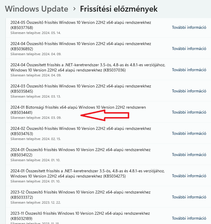

(#) img válasza Gombszem hozzászólására (») Szept 19, 2024 /
A KB5034122 és a KB5034441 patchek telepítve vannak már a belakott Win 10 rendszereden?
(#) Gombszem válasza img hozzászólására (») Szept 19, 2024 /
Miden Update, amit felajánl, az telepítve van.
De megpróbálok utánanézni. Nem egyszerű, mert az Update semmit sem mutat, mert a Lemezkarbantartó minden bejegyzést kiszedett.
Ja igen, elfelejtettem írni: ráfuttattam a Win10 22H2 telepítőt a Win 10 22H2-re-re, meg is csinálta, de ez sem tetszett aWin11 telepítőnek.
A hozzászólás módosítva: Szept 19, 2024

(#) Doky586 válasza img hozzászólására (») Szept 19, 2024 /
A KB5034441 frissítést legfeljebb a w10-et használók 1% a ha telepítette. Az MS már lemondott ezen emberek bitlocker biztonságáról.
(#) Doky586 válasza Gombszem hozzászólására (») Szept 19, 2024 /
Úgy akkor OK.
(#) img válasza Doky586 hozzászólására (») Szept 19, 2024 /
Viszont amennyiben az nincs fent, akkor a W11-re frissítés biztonsági hibával elszáll, mint neki.
Ha a KB5034441 az, ami az év elején nem ment fel, mert kicsi volt a Helyreáll. partíció, akkor telepítve van. Megnöveltem még akkor a méretet 800MB-ra, és fel is ment Csak a számára nem emlékszem.
Mellesleg hol lehet megnézni a teljes KB... listát? Mert a Win Update-ben nincs semmi sem.

Ja igen: a Microsoft Update katalógusban nincs KB5034441
Megnéztem a PwerShell-el. Ott van. De a KB5034122 nincs. A letöltő oldalon van vagy 10 féle. Az első négyet leszedtem, de mindegyikre azt írja, hogy erre a gépre nem jó Melyik kell?
https://www.catalog.update.microsoft.com/Search.aspx?q=KB5034122
Nekem most is látszik hogy felment volt, pedig azóta 24H2-re frissítettem
sosem terjesztették se a katalógusban se wsus-en, csakis wu-n.
(#) Gombszem válasza Doky586 hozzászólására (») Szept 19, 2024 /
Nekem is fent van a KB5034441. Nem ez lesz a gond, hanem a KB5034122. Nálad ott van, nálam nincs. Nem ajánlotta fel a Win Update. Letöltve meg egyik sem megy fel, erről feljebb írtam.
Ha erre még lenne ötlet, akkor hátradőlök.
(#) bbb válasza Gombszem hozzászólására (») Szept 19, 2024 / 1
Melyik volt az utolsó kumulatív frissítés, ami ráment a gépedre? Minden ellenkező híreszteléssel szemben ezek a kumulatív frissítések nem mennek rá akármilyen windows 10 (11)-re. Pár hónapot ki lehet hagyni, de mondjuk egy öt-hat hónappal ezelőtti kumulatív frissítéssel rendelkező gépre már azt fogja mondani, hogy nem jó az adott gépre. A 2024-01 előtt mondjuk a 2023-11, előtte a 2023-08, ... és utána engedi. A win10 verzióváltásokkor is sikerült ebbe beleszaladni, hogy pl. 21h1 nem ment fel 22h2-re, míg a már nem is emlékszem talán 2023-05-ös kumulatív rá nem ment a gépre.

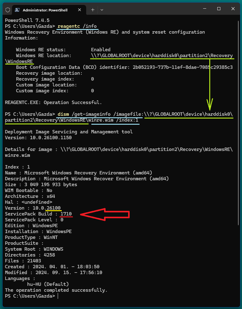

Nálam 799MB a winRE partíció mérete
win10-en 3920 volt a piros nyillal jelölt szám ahogy azt a MS minimálisan megköveteli Link
Most win11-re frissítés után változott erre ami a képen van. Ellenőrizd nálad most 3920 vagy mennyi? (w11-en már nincs a registryben az értéke)
