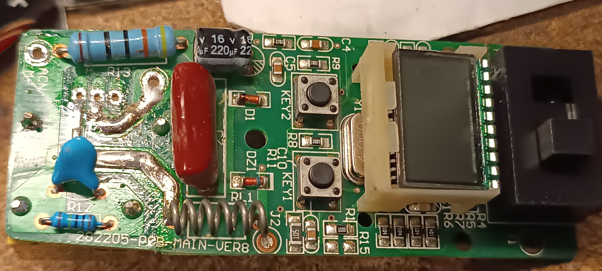

Üdv Mindenkinek. Szeretném a segítségeteket kérni egy polírozó gép fordulatszám szabályzójával kapcsolatban. A digitális kijelző működik viszont a motor teljes fordulaton pörög. A triac zárlatos milyen triac-al helyettesítő mert ami volt benne az kínai? Több éve meg van már de használni most akartam. A triac-on kívül mi hibásodhatott meg még? Segítségeteket előre is köszönöm.

Szia, a típusszám alapján nem kínai, hanem egy ST gyártmányú t1235t-6i triak.
Adatlap: Bővebben: Link
12A 600V. Helyette például BTA12-600
Ha szerencséd van akkor csak ez ment tönkre, ha nincs akkor itt szerintem egy mikrokontroller vezérli és annak a gate-re menő portába lehet, hogy nem élte túl.

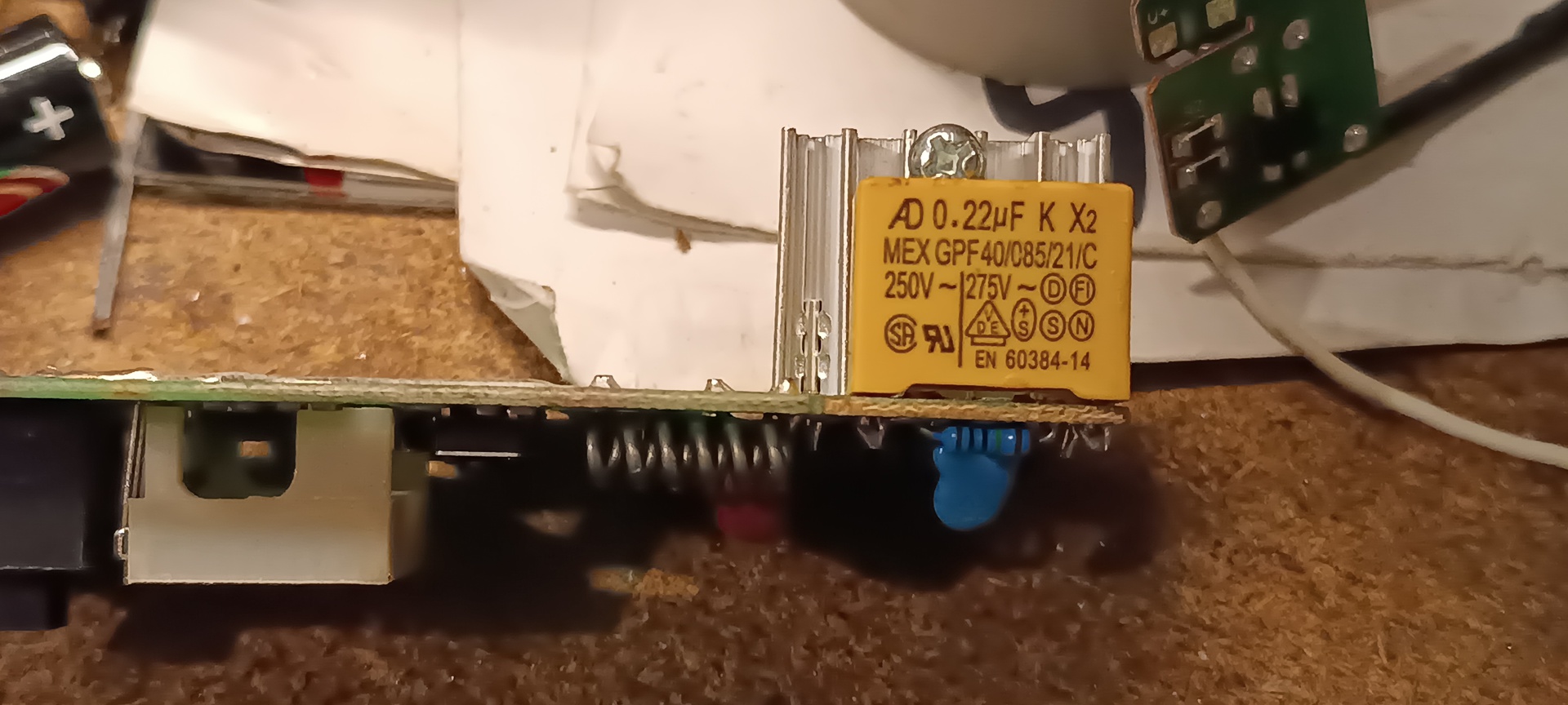

(#) hzsiga válasza hzsiga hozzászólására (») Szept 21, 2024 /
Szia. Sajnos csak a képen látható alkatrészek vannak a kapu áram meg egyezik az eredetivel, a láb kiosztása is? Lehet -e valamelyiket használni? Vagy csak a BTA jelű a jó? A segítséget előre is köszönöm.

(#) majkimester válasza hzsiga hozzászólására (») Szept 22, 2024 /
Az BTA és BTB között annyi a különbség, hogy a BTA esetén a hűtőfül szigetelt, az nincs összeköttetésben egyik lábbal sem. BTB esetén a hűtőborda is feszültség alá kerül, mert ott a hűtőfül össze van kötve az A2 lábbal. Működés szempontjából a kettő azonos. (Az eredeti t1235t-6i is szigetelt volt.)
A dobozolást nem láttuk, de ha működés közben a hűtőborda semmilyen körülmények között sem érinthető, pl. vékony csavarhúzóval sem, és el van szigetelve a esetleges fém külső részektől, akkor használható az is. Ha vannak körülötte szellőző nyílások, amin keresztül elérhető, akkor nem. Kipróbálni mindenesetre jó lesz.
(#) hzsiga válasza majkimester hozzászólására (») Szept 22, 2024 /
Szia. Sarokcsiszoló markolatában található. Ha meleg ragasztóval leragasztva vagy zsugorcsövezve jó lehet? A 600 V-os vagy a 800 V-os lesz-e a jobb? Bocsi hogy ennyit kérdezek de szerintem is a biztonság az első. A felső marógépnek is tönkre ment a szabályzója kicseréltem eredetire de újra tönkre ment. Lehet kicserélem a BTB-re 4 A-ral csak többet bír. Köszönöm szépen a segítséget.
(#) majkimester válasza hzsiga hozzászólására (») Szept 22, 2024 / 1
Akkor pont a hűtését rontanád le, azt kell beletenni ami bele való.
600V vagy 800V mindegy, mindkettő megfelel.
(#) szs válasza hzsiga hozzászólására (») Szept 22, 2024 / 1
Ne melegragasztózz, ne zsugorcsővezz ilyesmit. De a hűtőbordan nem látom a hűtőpaszta nyomát (lehet, hogy vsak rossz a szemem). Gondolom, hasznalni fogsz hűtőpasztát.
Az, hogy 4A-al többet bír a másik triak, az is csak abban az esetben igaz, ha a hűtőborda is elég nagy.
Ha többször tönkrement az, akkor lehet: több levegőt kérne. Es/vagy talán nagyobb bordát.
600 vagy 800V-os, az szerintem mindegy itt. Ha másként ugyanazt tudják, akkor az olcsóbbat.

(#) hzsiga válasza szs hozzászólására (») Szept 23, 2024 /
Szia. Köszönöm szépen a segítséget. Mind kettőtök tanácsát megfogadva ma megrendeltem a megfelelő alkatrészt és remélem jó sokáig fog majd műkodni.
(#) hzsiga hozzászólása Szept 27, 2024 / 2
Üdv Mindenkinek. Meg érkezett a megfelelő alkatrész. A csiszológép megfelelően működik. Mondhatni jobb lett mint volt. Köszönöm szépen még egyszer a segítséget és támogatást abban, hogy mindig a megfelelő alkatrészt használjuk.
