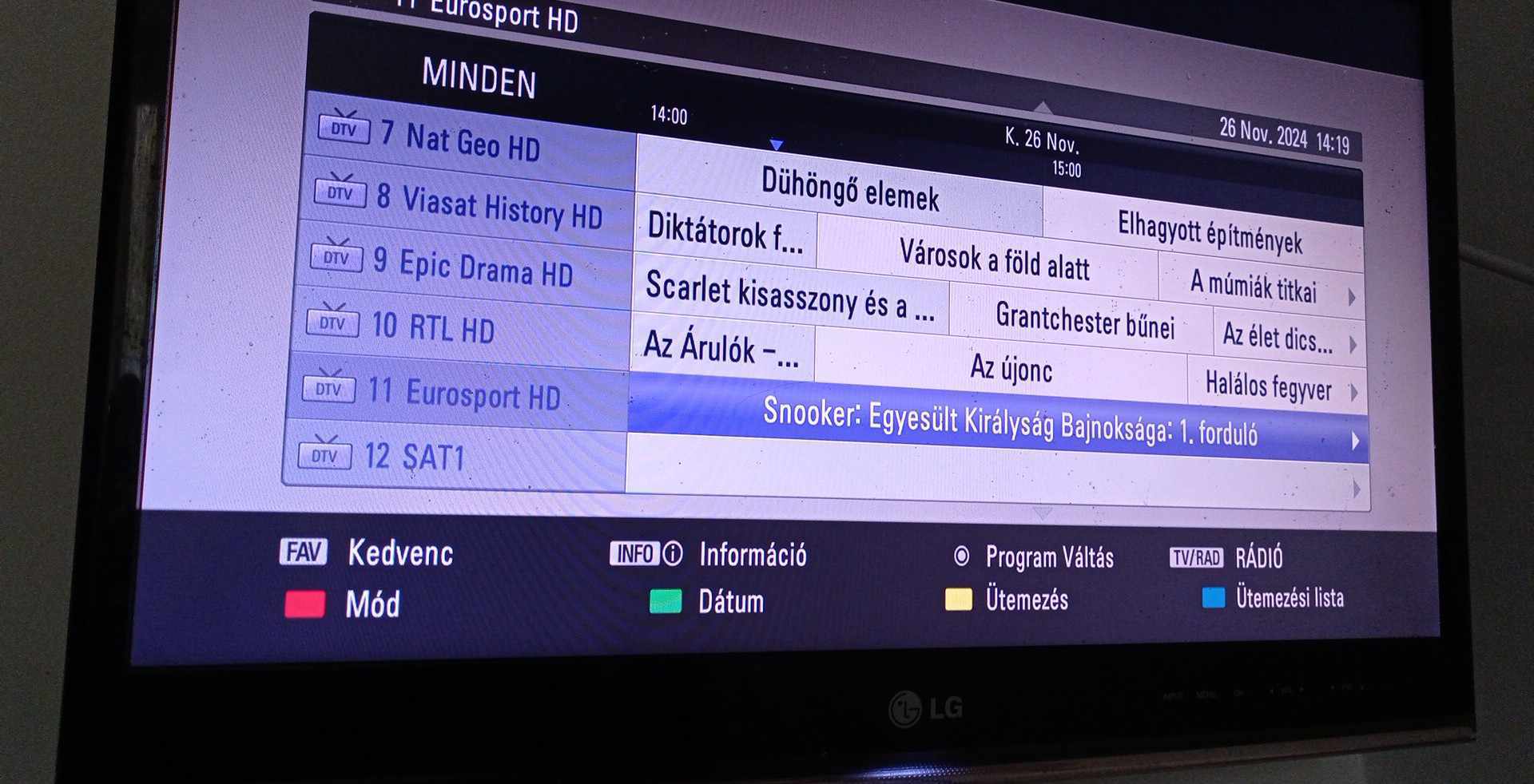

(#) Macsek71 hozzászólása Nov 26, 2024 /
Régi nemokos TV újraprogramozása
Egy régi LG tv újrahangolás "akasztott ki". Megosztom Veletek a történetet, kíváncsi vagyok a TV sz*r, vagy én voltam balf*sz .
Van egy LG miniTV ( Bocsi a típusfanoktól, nem szedem le a falról...) Digi optikai eszközéről kap digitális tv-műsort koax-kábelen. A szolgáltató elkövette a szokásos éves kiosztás-módosítást -> újra kell hangolni a TVt, mert nincs adás ...
- TV menüben a csatornák keresése menü választása után visszakérdez - valóban, mert akkor minden beállítás törlődik.. Persze, hangold magad újra ...
- Vicces kérdés : melyik országban vagyunk ? Guszta kis táblázat -szinte összes európai ország felsorolva- kiválasztom Magyarországot. Megy a keresés, talál 0 digitális adót, 0 rádiót, 72 analóg adást.
Valami nem stimmel, kezdjük előlről.
Ország választásnál kiválasztom az utolsó menüpontot a 6 vonalka országot (------) keresés eredménye: 112 digitális adó, 6 rádió, 72 analóg adás. Ez már jobban hangzik - OK mentés.
Jön a vicces folytatás : szeretném használni a tv műsor újság szolgáltatását (GUIDE gomb), csak azok a programhelyek vannak névvel tartalommal, amit már "néztünk", TV módban megjeleníttettünk ...? (A két kép készítése között "megnyitottam" a 11 programhelyre tárolt Eurosport csatornát )
