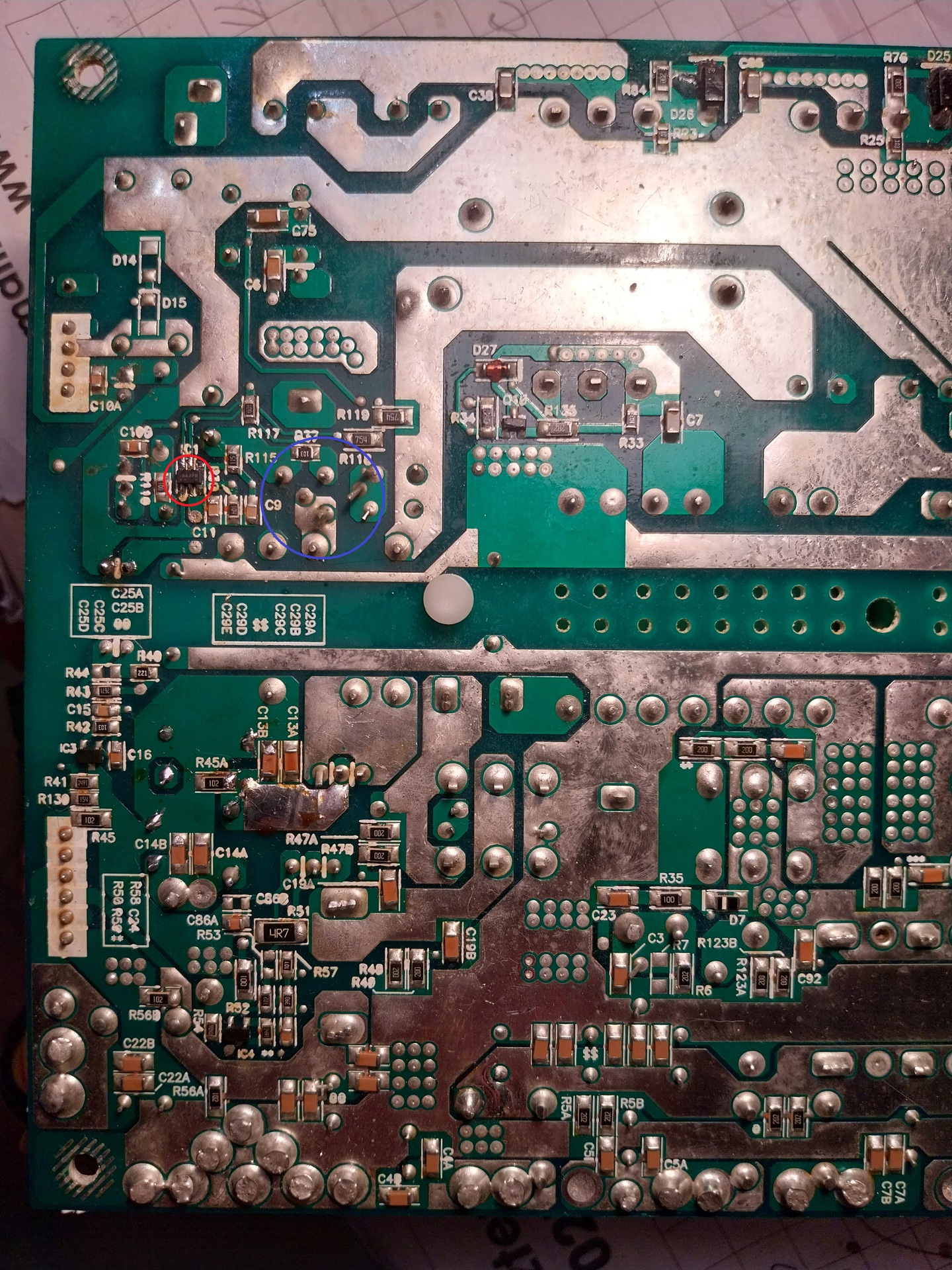

Egy kis segítséget kérnék egy Chieftec 1200W-os táp (CFT-1200G-DF) feltámasztásában.
Alap probléma az volt, hogy a SB rész 3-3.5V között erősen ingadozott/ugrált. Első körben kicseréltem a SB rész kondijait de a helyzet változatlan maradt. Egy külföldi fórumot találtam ahol mindenki a kis 6 lábú SMD vezérlő IC-t (képen pirossal jelölve, SG6848) találta hibásnak és ennek cseréje megoldotta a problémát. A cserét megcsináltam de a helyzet nem változott a SB ugyan úgy 3-3.5V között ingadozott.
Ennél a pontnál gondoltam óvatosan megméregetem a primer oldalon milyen feszültségek vannak a kapcsoló fet környékén (képen kékkel jelölve) és ekkor valami "csoda" folytán elindult a táp és a SB rész szépen beállt 5V-ra. Ez az állapot addig marad fent ameddig ki nem kapcsoltam a tápot újraindítás után már sekép se hang semmilyen szinten nem indul el a SB. Eddig a SG6848-nál a tápfesz 10-19V között ugyan úgy ingadozott esetenként 21V-ra is felugrott de most stabil 13V. (Valami kapcsolási rajzot is találtam igaz csak 850-hez van de szerintem ugyan ilyen az enyém is)
Mi lehet még problémás merrefelé érdemes keresgélni.
Segítségeteket előre is köszi.

Kinagyítva, szerintem lenne ott mit átforrasztani.
De ne úgy forrasszon, mint aki az smd IC-t csinálta.

Melyik résznek az átforrasztására gondolsz? Az oké, hogy kinagyítva látszik de melyik részre gondolsz?

Kb. ami kéken van karikázva meg alatta közvetlenül. Látszik, hogy körbe van repedve a forrasztás a tr. főtápján de még a segédtápnál is, ha tippelnem kellene, akkor szerintem mozognak a lábai. Ha már szét van szedve, a VDD 5-ös lábon lévő pár mikrós kondit is cseréld ki. Jó eséllyel ennyi. C11 pár száz pF benne van a panelben?

A helyzet nem válltozott. A sb trafó ki let forrasztva és ha már afófott nemi heky a sb rész primer oldalán az összes furatszerelt alkatrész ki lett forrasztva. Labak és a panel letisztítva, lemosva majd minden visszaforradztva. A kis kondi már első körben cserélve. A C11-es is be van ültetve.
Tegnap este még egy két dolgot próbáltam mérni a tápon. Amennyiben kikapcsolom es várok kicsit a SB5-os rész ingadozása megmarad de az értékek lassan elkezdenek emelkedi majd amikor a nagyfesz kondinál ~100V mérhető a táp SB része elindul es beáll 5V-ra ha ilyenkor visszakapcsolom akkor szépen megy továb a következő kikapcsolásig.

Az 5V kezd emelkedni, amikor a tápkondi sül kifelé? 100V körül meg elindul ha a tápegységre rákapcsolod az AC-t és tartja fixen amíg ki nem kapcsolod? SG6848 kínai beszerzés?
Azt kell kiderítened melyik oldalon van a hiba, ha szkóp nincs akkor ki kell iktatni a szabályzást a következő módon:
-soros 60W izzót teszel az ac vonalra valahogy, pl. iec csatlakozó aljzatnál
-stby táp optojának led részét összeforrasztod rövidzárba 1-2 láb
-opto C-E 4-3 lábak közé pl. 10k műanyag tengelyű poti 10k végállásban
-bekapcsolod
Potit tekerve másik irányba lassan, ha így sikerül elindítani és tartja az 5V-ot csak ne tekerd túl, mert lehet 8V is lejön róla, akkor a szekunder oldal hibás pl. tl431, opto, kondi, speckó táp ic nem találtam róla semmi stb. Ha nem indul akkor a primer oldal hibás. Egy a biztos, hogy bármi lehet vele

Sajnos nem sok időm volt foglalkozni a táppal csak egy aprósággal sikerült előrébb jutni. A primer oldalon a SB kapcsoló fetjéhez menő kis értékű ellenállást (fentebbi kapcsolási rajzon R36) cseréltem ki egy újra. A csere után kicsit javult a helyzet ugyan is a SB rész szépen elindul tartja is az 5V-ot. Próbáltam rátenni egy kis terhelést és az a helyzet, hogy ~0.7A-es terheléssel még nincs gond de ha 1A felé megy a terhelés akkor lekapcsol. Kimeneti kondik cserélve újra és a primer oldali kis értékű kondi szintén cserélve (az elején ezzel kezdtem). következő lépés az általad írt szabályozás kiiktatásos teszt lesz.
