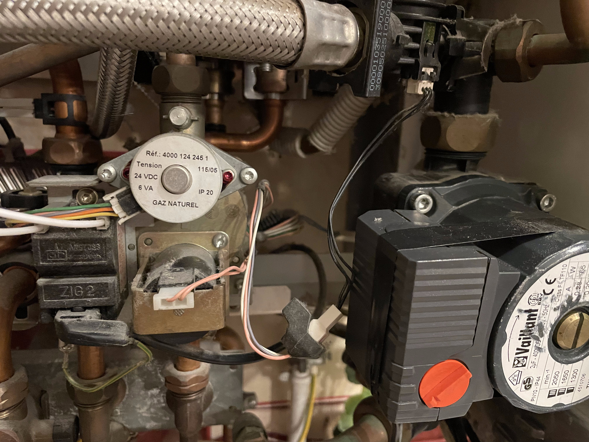

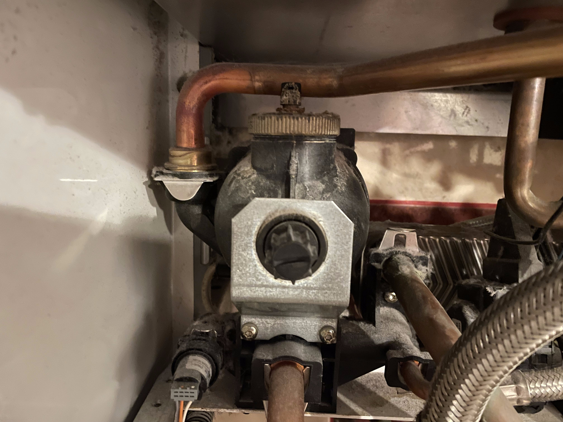

(#) Csibi80 válasza Csibi80 hozzászólására (») Dec 18, 2024 /
Fentebb említettem, hogy van videó a hallható zajról. Na most sikerült akkorára lekonvertálnom, hogy feltölthető legyen ide...
A másik, hogy elméletileg rájöttem, hogy melyik alkatrész adja ezt a hangot, de nem tudom, hogy mi a neve.
A másik képről nem tudom , hogy mi az, csak tippelni tudok. Az a fűtési szivattyú?
Köszi
(#) VIM válasza Csibi80 hozzászólására (») Dec 18, 2024 /
Szia! Ami zörög az a gázszelep volna.
A készülék elég koszos lehet ha a részleteket látva is jelentős mennyiség látszik, főleg a főégő oldali részen a fűtési szivattyún és alul a lemez burkolaton is. Ki kellene porszívózni (ha lehet). A zajt hallgatva elég furcsának tűnik de még inkább ha azt a gázszelep adja. Nekem inkább a primer hőcserélő szennyezettsége tűnik gyanúsnak a zaj forrásaként.
(#) Csibi80 válasza VIM hozzászólására (») Dec 18, 2024 /
Nagyon remélem, hogy inkább a hőcserélő...de mondom, ahogy füleltem, a fejemet a kazánba dugva szinte, az (akkor most már tudom....) a 24 VDC-s szelep vagy a haverja a ZIG2.
Mindig olvasom Tőled, hogy primer és szekunder hőcserélő. Melyik melyik?
Ezt a hangot mint halljátok, csak rövid ideig lehet hallani, amikor vagy a meleg víz készül vagy éppen a fűtés megy, úgyhogy (bár nem tudom) talán mégsem a szelep és (nagyon remélem) inkább a hőcserélő.
Szia! A primer hőcserélőnek nevezik azt amelyiket a főégő melegíti. A másik a HMV részéhez szükséges lemezes hőcserélő aminek szintén van primer oldala amire az előbb említett tűztéri hőcserélő rá van kötve párhuzamosan. A háromutú szelep csinálja a váltást, hogy a HMV esetén a lemezes hőcserélőbe engedje a keringést vagy kizárva azt a fűtésre keringesse a szivattyúval a vizet.
Az nem fordulhat elő, hogy a szivattyúnál van valami elszabadult szennyeződés darab és az kopog?Az elhanyagolt hőcserélő az így szokott kinézni. Azt nem mondanám, hogy a Te készülékedben is hasonló lehet a helyzet de okozhatja az elszennyeződött felület a túlmelegedést. Ha a kazánon belüli és rendszerbeli áramlással nincs probléma és mégis időnként túlmelegszik akkor a szabályzással van probléma mégpedig a gázszelepet be kell szabályozni a maximumra és minimumra, hogy a kettő közötti értékeket kezelni tudja majd a vezérlő. Ehhez a művelethez szakember és nyomásmérő műszer szükséges, hogy a jusztírozást el lehessen végezni a szelepen. Ha valóban a gázszeleppel lenne ilyen probléma akkor valószínű, hogy mégis csak a szelep blokkmágnesének a kattogása hallatszik.
