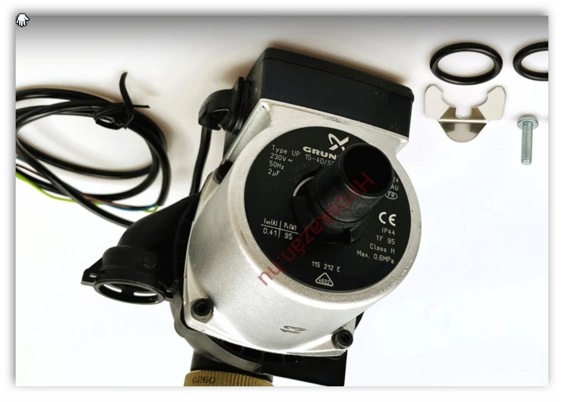

Valami techspec nincs valahol amiből kipuskázható hogy a fűtési szivattyúba milyen kondi kell? Mert az úgy nem lesz jó hogy szétbontom, megnézem mi kell bele, majd összerakom, majd megint szét. A tiédbe ugye 2-es kell mindkét helyre, nálam viszont a hmv-nél 2,6-os, és kérdéses a fűtésnél. Jó lenne ha egy szétszedéssel megoldanám a dolgot. Vagy kívülről nem lehet leolvasni a motorról az adatokat? Mint a hmv szivattyún ott van minden adat. Elölről tuti nincs ráírva semmi, esetleg a fal felőli oldalán.
speedbump: nekem 2,6-os kondi volt benne, kolléga 1-et!!! mért. De ekkorra már én 2x átmostam a hmv hőcserélőt, és a tartály alatti csöveket is...stb.

Ha ilyen a szivattyú akkor ott van rajta az érték. Ha ebben sem bíznál akkor egy sminkes tükörrel benézel oda hátra, rávilágítasz és leolvasod azt a 2µF-t.
(#) Vappali válasza VIM hozzászólására (») Dec 14, 2024 /
Nem jutott eszembe megnézni a gyári szivattyú fotóját webshopban.
De közben megnéztem egy kis tükörrel. És most olvastam az ajánlásod is.
Igen én is kettesnek láttam. És a 95W valamint és a 0,6MPa is stimmel. Igaz az a webshoposon MPa-ban, míg az enyémen barban van megadva, de ugyanannyi.
És ahogy néztem a szivattyú talpán van a dobozka, alulról lehet lecsavarozni. Már csk az a kérdés, hogy a kondi fizikai mérete megegyezik-e a hmv kondi méretével. De erre majd pherbiehu kolléga hátha válaszol! Mondjuk ugyanezt a magasságút nem találom, de szerintem pár mm-t enged majd az is a Ducatinak.

A fűtésiben 1mm-el hosszabb kondi volt benne, mint a HMV-ben. Ugyanez a 95W-os szivattyú.
Itt viszont kényelmesen elfér kicsit hosszabb is. Itt láthatod a fotón milyen került bele, a menetes rész le lett fűrészelve: Bővebben: Link
A hossza ennek 55mm + 10mm a csavaros rész. És nincs olyan külső fekete szigetelés a vezetéken mint a webshopos képen, csak a két vékony fehér vezeték.

Az 1.jpg fotódon látszik, hogy tengelyvonalban kiáll belőle egy cső, ami a kazán hátulja felé belemegy egy tartó lemezbe. A szivattyú alja is egy cső, ami belemegy az alatta lévő műa. "elosztó"elembe. Itt csak egy egy o-gyűrűs tömítés van. Csavarozva elöl van a lemez, amit említettél.
Ami szív@s, a felfelé menő cső a fűtési hőcserélőbe. Ha ide rakták volna a gázszelepet, ezt a fűtési szivattyút meg jobbra, akkor könnyebben szerelhető lenne, és kevesebb rézcső is elég lett volna....
Nálunk nem lett levéve az a fekete cső, ami két billinccsel van itt rögzítve, lehet ha azt leveszed, az a jó módszer.
Kondi kábelrögzítés itt sz@r@bb megoldás, mert csak bele van szúrva. Ki kell rántani, az újat meg beszúrni, amíg megszorul....
Szerintem mindegy minek van nevezve, ha szerepel rajta, hogy 2µF és 400V AC 50/60Hz 25/100/21 és motorkondi, akkor az jó.
