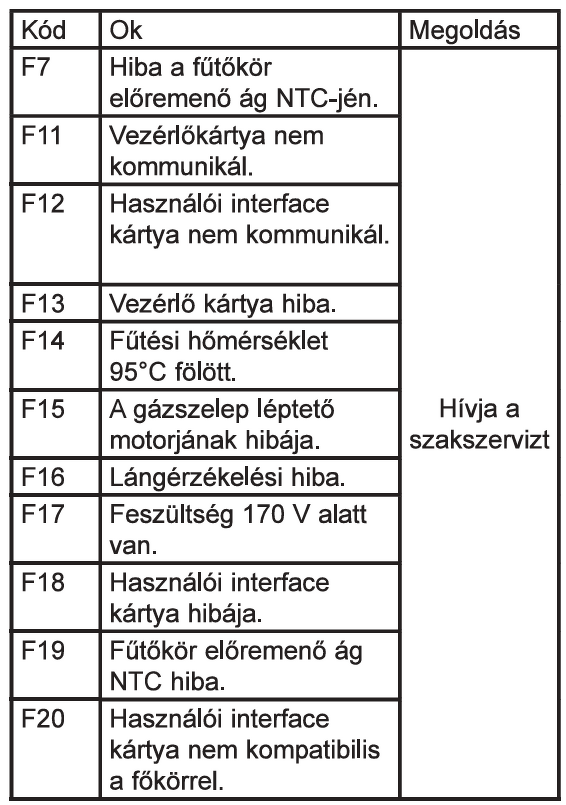

Sziasztok. Az elmúlt pár napban VIM-mel próbáltunk rájönni a kazánom hibájának forrására, eddig sikertelenül. Mivel úgy tűnik kifogytunk az ötletekből ezért gondoltam rákérdezek még itt hátha van valakinek még ötlete. A hiba röviden annyi, hogy mind a fűtés mind a HMV használata közben le-lekapcsol a kazán, emiatt ingadozik a hőmérséklet. A vízpunöpa nem áll meg, a lekapcsoláskor, azt tovább működik. Ha nincs szükség meleg vízre (= a kazán üzemszerűen áll le) akkor a pumpa is megáll.
A hiba fellépése előtt semmilyen szerelés vagy módosítás nem volt a rendszerben, egyszer csak előjött.
A kazán típusa: Bosch GAZ 3000W
Amit próbáltunk:
- HVM NTC csere
- Előremenő NTC mozgatása a jobb kontakt érdekében. Alufóliával alábéleltem, gyorskötözővel is próbáltam rögzíteni a klipsz helyett
- Előremenő NTC bemérése: szobahőmérsékleten 14.5k, hőlégfúvóval melegítve szépen megy lefelé. 2k-ig próbáltam
- motor kondi bemérése. A tokozáson 2.5µF van feltüntetve, a mért érték 2.125uF
Még egy érdekesség, hogy a hiba úgy tűnik, hogy fellép mondjuk a fürdőszobában, de a mosogatónál nem, vagy sokkal ritkábban. A különbség az, hogy a mosogató jóval közelebb van a kazánhoz mint a fürdőszoba. Ez esetleg lehetne kondi is, nem tudom, hogy a 2.5µF helyett a 2.125µF már szignifikáns különbség-e?
A kazántest hőcserélőjére ránéztem. Az a tippünk, hogy habár egy tisztítás rá férne, de talán nem is annyira vészes, hogy ilyet okozzon.
Ha valakinek van még ötlete akkor kérem ne tartsa magában.
