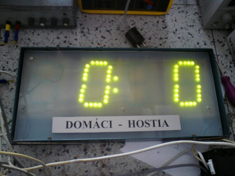

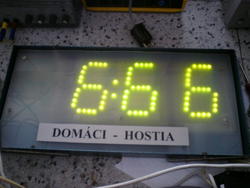

(#) kaqkk válasza Bandikaa hozzászólására (») Feb 9, 2010 /
Elkészült az első eredményjelző a terveim alapján
Jdani építette a teljes leírás itt megtalálható http://kapcsolasok.hu/

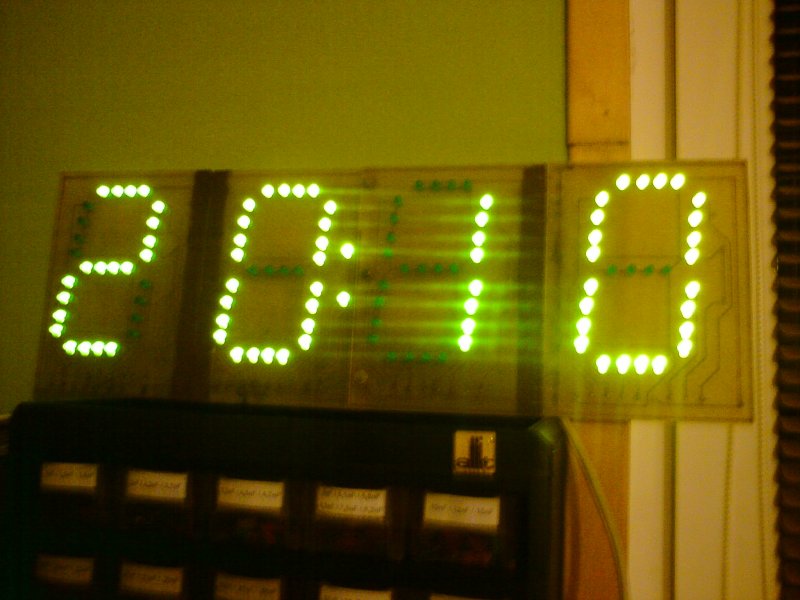

(#) kovacstomi hozzászólása Aug 17, 2013 /
Szeretnék egy eredményjelzőt készíteni ami 30cm magas. Milyen kijelzést ajánlanátok? És hogyan tudnám megoldani?
Előre is köszönöm.
(#) kaqkk válasza kovacstomi hozzászólására (») Aug 18, 2013 /
Olvasd át ezt a két oldalt, itt van a megoldás.

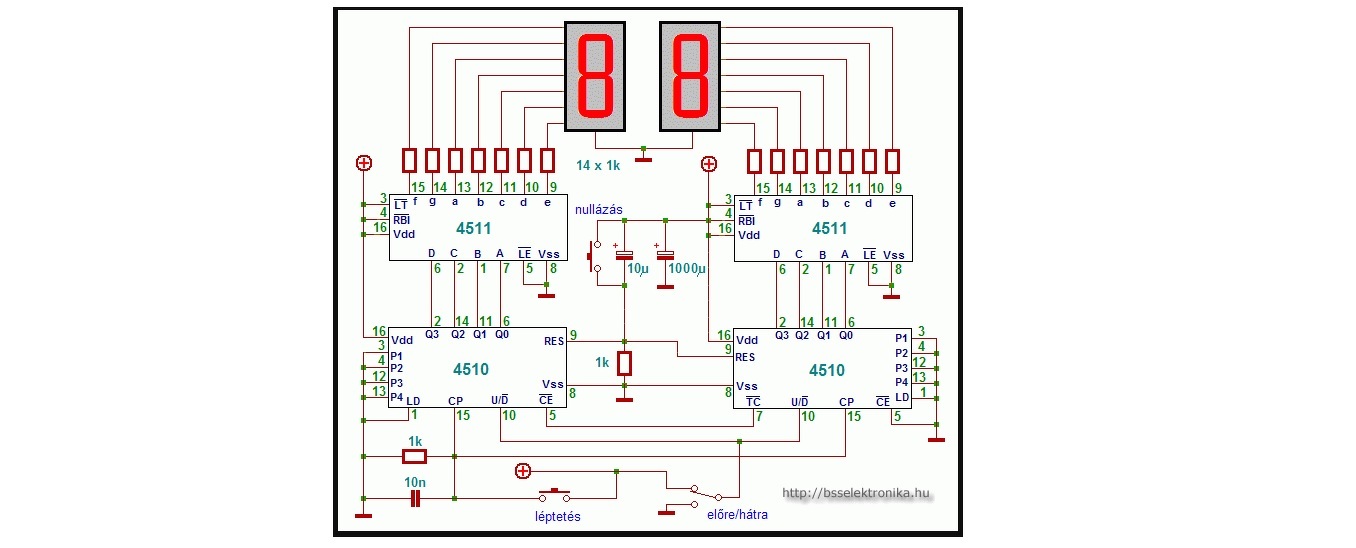

(#) vladcepes hozzászólása Jan 19, 2025 /
Eredményjelző
Én ezt szeretném meg építeni. Ebben kérhetném a segítségeteket, hogy ehhez milyen típusú kijelző szükséges? Esetleg egy linket hogy lássam is .
Válaszokat köszönöm!
(#) wbt válasza vladcepes hozzászólására (») Jan 19, 2025 /
Valamilyen dekóderrel egybeépített kijelző kell, mivel a számlálókból BCD formátumú adat jön ki (TIL311, HP-nak is van pr típusa HDSPxxx). A léptető gombokat viszont pergésmentesíteni kell, mert biztosan nem egyet fog lépni a számláló (vagy Hall-os pergésmentes gombokat kell használnod).

(#) proba válasza vladcepes hozzászólására (») Jan 20, 2025 /
Vagy kombináld a kettőt. A második kijelzője + az előtte lévő dekódert (cd4511) csatlakoztasd az első kijelzőinek a helyére.

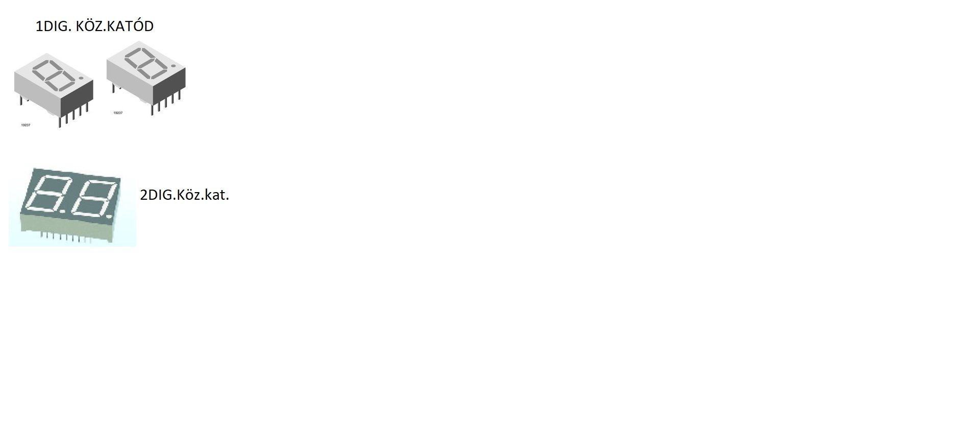

Ennél kettő darab 1 digites közös katódosat használ a rajz. (ha jól értelmezem).
Használhatok helyette 2 digitest is? Egyik sor lábkiosztásnál egyiket kötöm be ,másik sornál másikat?
A hozzászólás módosítva: Jan 20, 2025
Szerintem igen. Ha a szegmensek nincsenek belül közösítve.
(#) vladcepes válasza proba hozzászólására (») Jan 20, 2025 /
Azt hogyan tudom meg ? Pl:ez? ez jó lehet? kijelző
(#) vladcepes válasza vladcepes hozzászólására (») Jan 20, 2025 /
Meg csináltam próbapanelon.
Jól működik. A nyomógomb kissé érzékeny. (volt amikor egy helyett kettőt számolt) Igaz ott lesz majd az előre/hátra kapcsoló de lehet jobb lenne valami értelmesebb nyomógomb. Próbáltam 9V-os elemről is (de gondolom arról nem sokáig üzemelne) . videó
(#) lalca válasza vladcepes hozzászólására (») Jan 20, 2025 /
Mert a gombnál rossz helyen van a 10nF kondi.
Párhuzamosan kell kötni a gombbal.

(#) vladcepes válasza lalca hozzászólására (») Jan 21, 2025 /
Igy gondoltad? Ahova tettem a kérdőjelet, azt a szálat le kell vinni testre?
(#) Gafly válasza vladcepes hozzászólására (») Jan 21, 2025 /
Szerintem nem, mert ha megnyomod a gombot, akkor rövidrezárod a tápfeszültséget...
(#) vladcepes válasza Gafly hozzászólására (») Jan 21, 2025 /
Akkor úgy lesz a jó ahogy a rajzon van? mármint ahova raktam a kondit?
Beraktam ide ahogy írtad. Ugyan az a probléma ,nem mindig számol többet csak néha. (nem lehet hogy a nyomógomb érzékeny) ?
(#) proli007 válasza vladcepes hozzászólására (») Jan 21, 2025 /
Egy nyomógomb, mindig prelleg mikor zár vagy bont.
Hogy ezt elkerüljék, használnak RC tag időzítést. De hogy az hatékony legyen, 20..50ms időzítés kell. Jelenleg az 1k*10nF=100us időt jelent. Tehát nagyon rövid. Ha 100nF-ot és 100kohm-ot használsz, akkor az 10ms lesz. De nem tudni, milyen távoltól működtetnéd a nyomógombot. Mert ha hosszú a vezeték, az is szedhet össze zavarokat. Helyesebb megoldás, ha valaki az RC-tag után Schmitt-es komparátort használ. Esetleg Hall érzékelős nyomógombot.
(#) vladcepes válasza proli007 hozzászólására (») Jan 21, 2025 /
Nem lesz vezetékes. A dobozba lesz beszerelve és ott is lesznek a gombok .
Akkor próbáljam 100nf + 100kohm ,vagy hogy el érje a 20ms-t rakjam duplájára mindkettőt?
