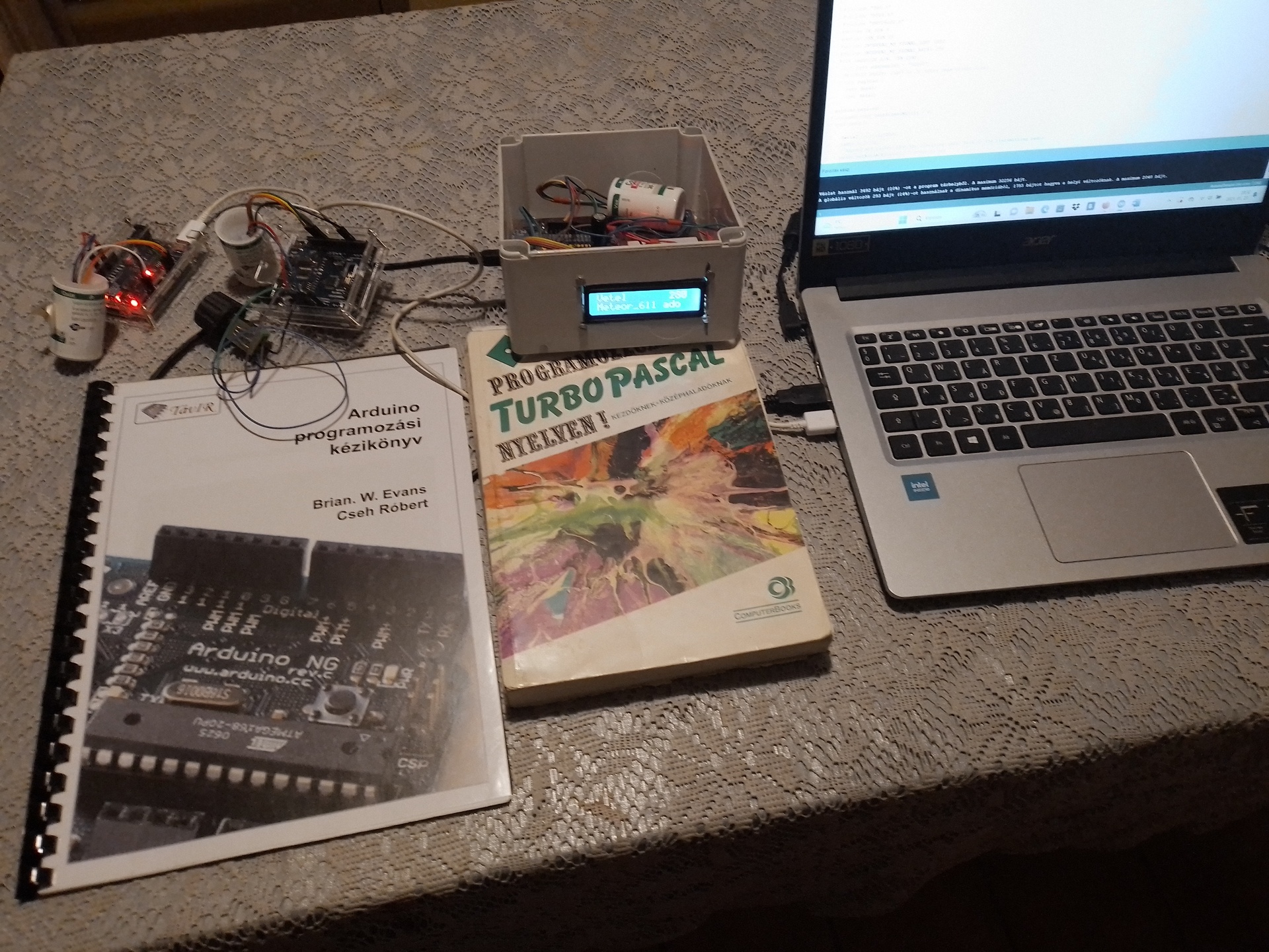

Én nagyon amatőr vagyok.
https://howtomechatronics.com/tutorials/arduino/arduino-wireless-co...gnette Innen kezdtem lekoppintani ,ahol 3 példaprogram van. - első a Hello Világ.-os // először ment , most nem megy - poti adó , led vevő // ez megy - strukturált , ez nagyon átvágott struct Data_Package { byte a = 0; byte b = 125; byte c = 255; int d = 1024; float e = 3.141592; String f = "Test"; }; Ezt akartam szétszálazni . Nekem csak 2 integer.-re van szükségem, esetleg float. A vevő a " loop " -ban ezeket szépen kiírta a soros monitorra , de az volt az átverés , hogy nem a rádión vette az adatokat hanem úgy írták meg a programot , hogy a deklarációt másolgatta. Most kicsit rátanulok és utána azt szeretném ha a meghatározó sorokat leellenőriznétek. 2-3 nap és jelentkezem. A képen van a tananyag , csak na tömbben segít , de rNF24-ről nincs benne semmi. A hozzászólás módosítva: Jan 23, 2025

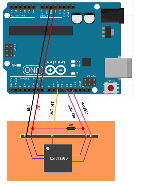

LGT8F328P programozása Ardino-valÜdvözlet!LGT8F328P mikrokontrollert szeretnék programozni Arduino panellel, ami ATmega mikrokontrollert tartalmaz. Tehát, rá szeretném tölteni a "LarduinoISP" programot. Ha olyan alaplapot választok ki, amin LGT8F328P van, akkor egy menüpontban be tudom állítani a "[To burn an ISP] SERIAL_RX_BUFFER_SIZE to 250" opciót és arra gond nélkül föltöltöm a programot és ezúttal az programozóvá alakul. Ezt a programot miként lehetne föltölteni egy ATmega mikrokontrolleres alaplapra? Mert ha erre szeretném föltölteni, akkor a következő hibaüzenetet kapom: #error : Please change the macro SERIAL_RX_BUFFER_SIZE to 250 (In the menu: Tools/Arduino as ISP/SERIAL_RX_BUFFER_SIZE) A hozzászólás módosítva: Jan 25, 2025
