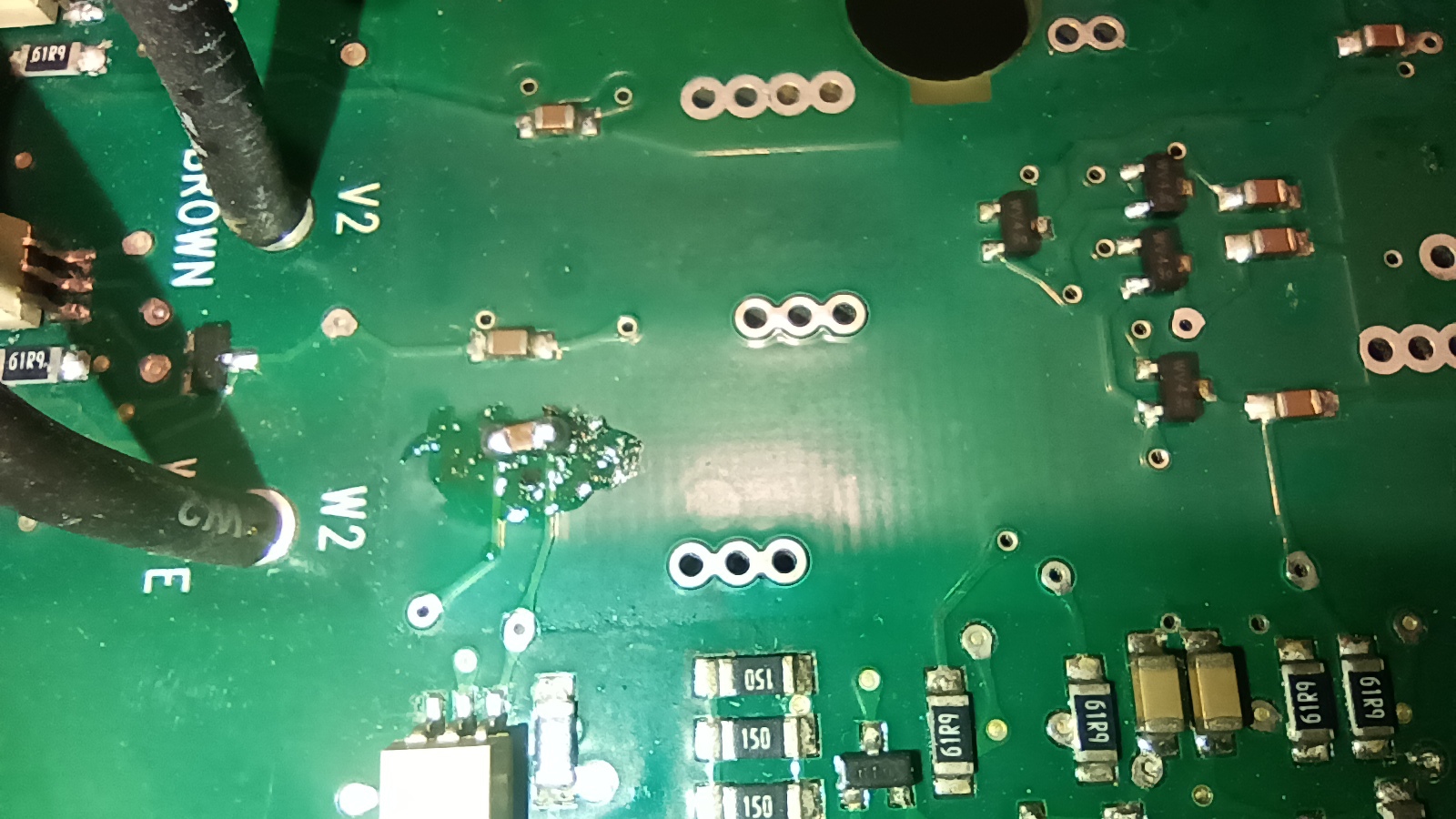

Lennie kellene még ott valamilyen aktív clampingnek is, legalább a G-E között. Nem szupresszor lesz az az SMD-kondi?
(#) dokidoki válasza kadarist hozzászólására (») Nov 14, 2024 /
Szia. Igen vannak, de ez tényleg kondinak tűnik és mérve is azt mutat. Amennyire tudtam mindent át mértem, hibát és eltérèst nem tapasztaltam. Pedig fel voltam rá készülve, hogy a második hiba után mivel ez konkrétan zárlatos lett lesz halott alkatrész a vezérlő ill. meghajtókban is.
(#) dokidoki válasza dokidoki hozzászólására (») Nov 14, 2024 /
Ehun egy kép ha sikerül csatolni:
(#) dokidoki válasza dokidoki hozzászólására (») Nov 15, 2024 /
Hogy fel hozzám a témát, a képen látható vissza forrasztott kondenzátor 15 nF. Ebből 7 db van a 6 motor és a fék tranzisztor G-E lábai között. Ez a kérdésem tárgya, mert oda inkább 10kOhm lehúzó illik. Ami nincs az egész TLP701 és a IGBT között. Soros 62 Ohm az van meg a diodák... Mindez miért van így, aztaz ABB mérnökei tudhatják. Mindenesetre jól működött így, csak a sokszoros motoráramot amit futás közben produkál a mechanikai indítás azt nem bírta ki. Mit tegyek vele? Mert kissé zavar.

(#) kadarist válasza dokidoki hozzászólására (») Nov 15, 2024 /
A TLP megoldja a lehúzást, push-pull kimenete van. Valahogyan meg kellene oldani azt, hogy a frekiváltó indítson, vagy legalább nagyjából egyszerre.

(#) dokidoki válasza kadarist hozzászólására (») Nov 15, 2024 /
Igaz megoldja, ezt ki mértem, nem e meghibasodtak. De csak addig oldja meg, míg van tápfeszültsège. Ha a felső oldal tapja elfogy, de a pufferbe még van erő, akkor kész lehet a baj.
(#) dokidoki válasza dokidoki hozzászólására (») Nov 16, 2024 /
Nos, lezárult a projekt. Nem készült fotó , nehogy kísértést vagy botránykozást keltsen.
Mert az skiip modul forradalmi szerelés és csatlakozás technikaja let meggyalazva.
Nem mertem kipróbálni, hogy kibírja -e azt ami a tönkremenetelt okozta. Inkább készítettem egy relès vezérlést ami az indító jelet szerzi a vfd indításhoz. Így kicsit furcsa, hogy megáll a motor és csend van, meg ugye nincs hűtése se olajzas... De ha gyenge az áram akkor gyenge. Kell a frekvenciavaltó és kész.
