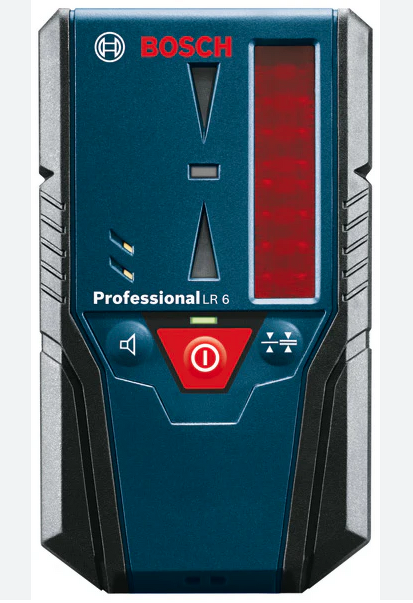

Lézeres szintező okosításSziasztokHozzáértők véleményére lennék kíváncsi a következővel kapcsolatban. Van egy LIDL-is szintező keresztlézerem. 650nmes tehát piros fényű. Nem egy csúcskategória tudom ,de nem is várom el tőle a szuper pontosságot. Eddig párszor használtam beltéren de ott sem túl felhasználóbarát a láthatósága miatt. Viszont most kültéren kéne használni kb 20méter távolságban. Kiróbáltam nappal. Eredmény siralmas. Nem látszik semmi. Arra gondoltam ,hogy kéne csinálni egy kézi elemes sípoló cuccot ami érzékeli a fényét. Néztem vannak narrow bandpass filter lencsék pár dolcsiért erre a hullámhosszra. Ezek mögé egy fototranyó meg valami potis erősítős sípolós kapcsolás alkalmas lehet arra ,hogy érzékelje a lézert? Úgy kialakítani ,hogy valami csőszerű lenne az érzékelő. Így talán nem zavar bele annyira a külső fény. Persze tudom ,hogy jobb lenne ha valami moduláció lenne az adó oldalon de ez nem megoldható. Csinált már valaki ilyesmit? Érdemes időt fordítnai rá? Működhet? Jobb cuccot venni vagy bérelni nem szeretnék.

Szia! Nagyon kíváncsi lennék a pontosságára...valakinek van ilyenje az asztalfiókban?
Egyszer volt nálam javításon gyári vevő, olyan vagy hasonló, mint a mellékletben látható. Arra, amire maga a szintező lézer való, tökéletes, lévén maga a vonal, amit a szintező rajzol, eleve 2 - 3 mm széles. A vevő 1 - 2 mm mozgást enged fel-le mielőtt jelzi, hogy nincs szintben a masina a lézerfénnyel. Egy kis mikrokontroller van benne és a képen is látható, hogy több fotódióda vagy tranzisztor (már nem emlékszem) van az ablak mögött, ezek alapján jelez.
Hogy szabadban, napfény mellett hogyan/mennyire működik, nem tudom, műhelyben teszteltem.
Köszönöm! Igen,van a sok PIN-diódás megoldás (ami jó is lenne), csak nekem dinamikusan kellene feldolgoznom, ami 10msec-enként 50usec jelet jelent, szóval el kell kapni is... Az újabbakban meg csak 2 érzékelő van meg egy plexirúd, aztán hogy futásidő-különbséget néz vagy dinamikus fényerő eltérését, azt nem tudom. Mindezt kb. fél kilométerről 0.5mm pontossággal. Csak azért kérdeztem, hát ha valaki épp ilyet csinál Húsvétra az ovis Maci-csoportnak és megosztaná a (főleg analóg) titkokat
