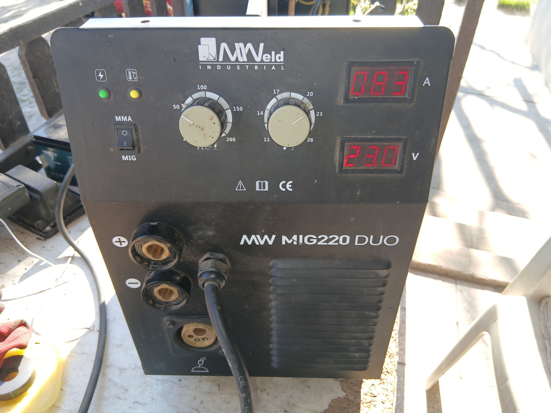

(#) Remci hozzászólása Márc 21, 2025 /
Inverteres hegesztő kimeneti feszültség hiány
Van nálam egy inverteres hegesztő, ami egyben co hegesztő is. A tulaj szerint valahol Nagyvárad környékén készítik. A hiba jelenség az, hogy bekapcsoláskor rendesen elindul, a kijelzők mutatják a beállított áram erősséget és a feszültséget, viszont a kimeneten nem mérhető feszültség. A puffer kondikon 338v Dc-t mérek. Lekötöttem a kimeneti kábeleket a panelről és kipróbáltam, hogy Co módban megy-e a toló motor. Azt vettem észre, hogy mikor a pisztoly kapcsoló bemenetét rövidre zárom- mert kábelt nem kaptam hozzá- akkor a feszültség és áram mérő műszer is lemegy nullára. A motor ilyenkor forog.Arra rájöttem,hogy az áram állító potméter szabályozza egyben a motor fordulat számát is. Csináltam róla videót is,de bocs a minőségért,nehéz egy kézzel kapcsolgatni,meg videózni Bővebben: Link
Teszek fel a gépről képet,hátha ismeri valaki és tudna tanácsot adni hogy merre kutakodjak tovább.
(#) dara válasza Remci hozzászólására (») Márc 21, 2025 /
Elöször is keresd meg honnan kapja az a kijelző a megjelenített feszt.Az áramkijelzés az egérmozi,vagyis független a gép áramtól.Magyarul parasztvakítás.Nehogy a fesz kijelzés is az legyen.Meg kell nézni a segédfeszt megvan e.Ha megvan akkor jó lenne tudni a vezérlő ic tipusát,és rámérni hogy megy e.Egyenlőre.
(#) Remci válasza dara hozzászólására (») Márc 21, 2025 /
Köszi, holnap neki állok. Próbáltam valami infót keresni róla, de még képkeresővel sem találtam.
(#) Remci válasza Remci hozzászólására (») Márc 22, 2025 /
Nos, méricskéltem. Csak nem tudom hogy jó-e? Két panel van a gépben,az egyik nagyáramú, ezen van a betáp, a hegesztő kimenet, Igbt-k, stb. Innen megy át a táp egy vezérlőpanel szerűségre, onnan mennek az egérmozik,a tolómotor, gázszelep, a hűtőborda érzékelője,a hiba led,MMA/MIG kapcsoló,potméterek. Innen megy még a nagyáramú panelre egy 4 vezetékes csatlakozó If/Uf felirattal, meg egy 4 vezetékes csatlakozó Driver felirattal. Ha csak a nagyáramú panelt indítom el, vagyis a vezérlő panel nincs rajta, az elindul, a ventillátor is bekapcsol. A nagy kondikon 338v Dc van. Van benne egy Uc2843 Ic, aminek a lábain a következőket mértem. Ekkor a vezérlő panel is rá volt kötve.
1-Comp-2,25v
2-Vfb-2,51v
3-Isense-0v
4-RT/CT-2,14v
5-GND
6-out-1,21v
7-Vcc-15,04v
8-Vref-5v
Egyenlőre idáig jutottam.
A kettősdiódákat átmértem, azok jók, az Igbt-k is beforrasztva jónak tűnnek. Hogyan továb? Ja,és szkópom még mindig nincs.
A hozzászólás módosítva: Márc 22, 2025
(#) dara válasza Remci hozzászólására (») Márc 22, 2025 /
Azt úgy kellene hogy a nagyáramú részt egyenlőre nem kéne áram alá helyezni.Az ic nek labortápról kellene 15V adniközvetlen meg a vezérlő panelnek mérd meg mennyit kér.Az ic a feszek nagyából rendben vannak,de a 6 lábon ami a kimenet ott kevés az 1,2 volt.A 6 ról megy ki egy ellálatra azt emeld ki az egyik végén és úgy mérd meg a feszt a potit tekergesd közbe.Kb fél fesznek kéne lennie.Na jó lenne a scóp.A poti tekergetése közben az 1-2 lábon is változni kéne a feszeknek.A drájver feliratu kábel nem az ic mellett lévő p2 csatira megy?Mintha az lenne a gétmeghajtó trafó.
(#) Remci válasza dara hozzászólására (») Márc 22, 2025 /
Hát egy kis ideig hanyagolom a javítást . A héten már nem nyúlok semmihez. Sikerült az Ic-t és még pár ellenállást elszállítanom egy félre nyúlással. Rendelek bele újakat és folytatom. Viszont az Ic 6-os lába egy 10 ohmos ellenálláson keresztül rámegy egy K3878 feliratú Mos-fet-re. Annak a Source lába rámegy egy ellenálláson keresztül az Ic 3-as lábára, amin 0v-ot mértem. Viszont nem tudom hogy ez a Fet jó-e, mert műszerrel mérve nem a szokásos Mos-fet ábrát kaptam, hanem azt írta ki,hogy a gate és a source lábak között 3,3nf van. De mindegy is,most várakozás van. Ha lesz alkatrészem, akkor kezdem elölről.
A kábel amit kérdeztél, az a P2 csatlakozásra megy
Megesik néha.Akkor lehet rossz a fet azért mondtam hogy emeld ki az ellenálást mert egyből láttad volna.
Most már mindegy, ez későbbre marad . De köszi a segítséget.
