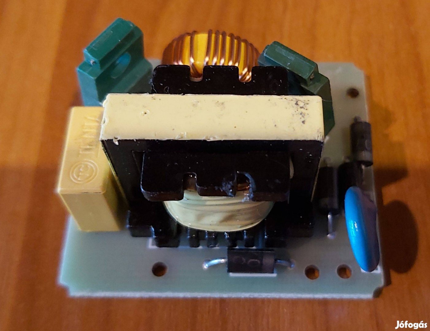

(#) Swedhart válasza Remci hozzászólására (») Pé, 11:50 / 1
Szia nem titkos Magyarországon a modulshop-nál vehető meg de teszek ki képet róla
(#) Swedhart válasza Remci hozzászólására (») Pé, 11:53 / 1
Vagy még lehet rendelni keletről is
(#) Remci válasza Swedhart hozzászólására (») Pé, 11:55 /
Köszönöm,megnézem.
(#) Swedhart válasza Remci hozzászólására (») Pé, 12:06 /
Én gyári Ako készüléket javítottam ki vele 1 kis módosítással 750v otad ki 30-as kondira Mutatok 1 tesztelés alatti képet.
