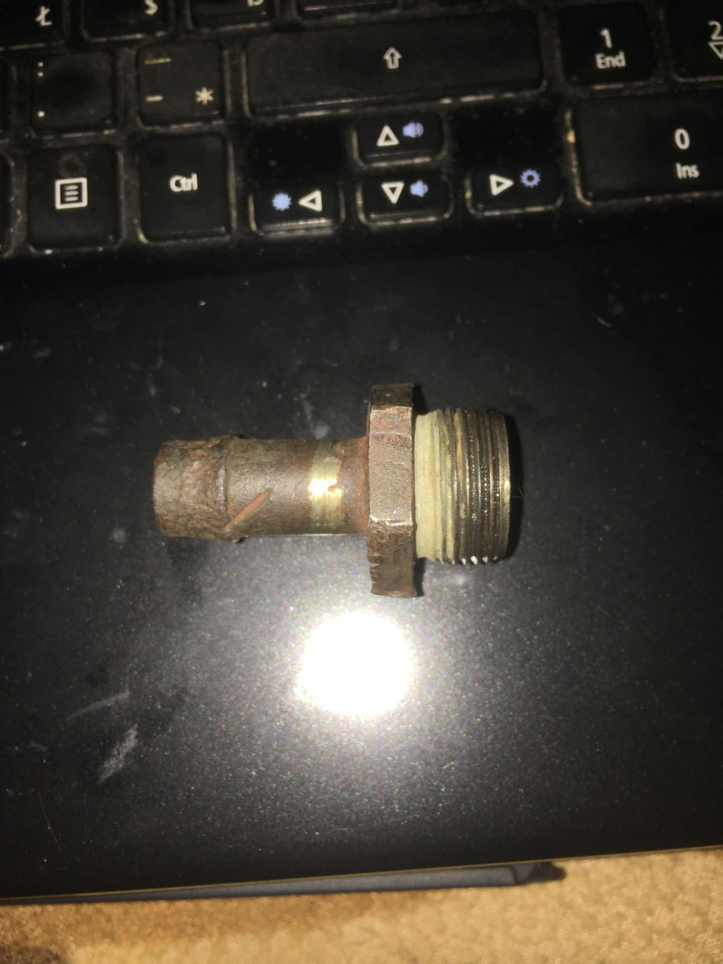

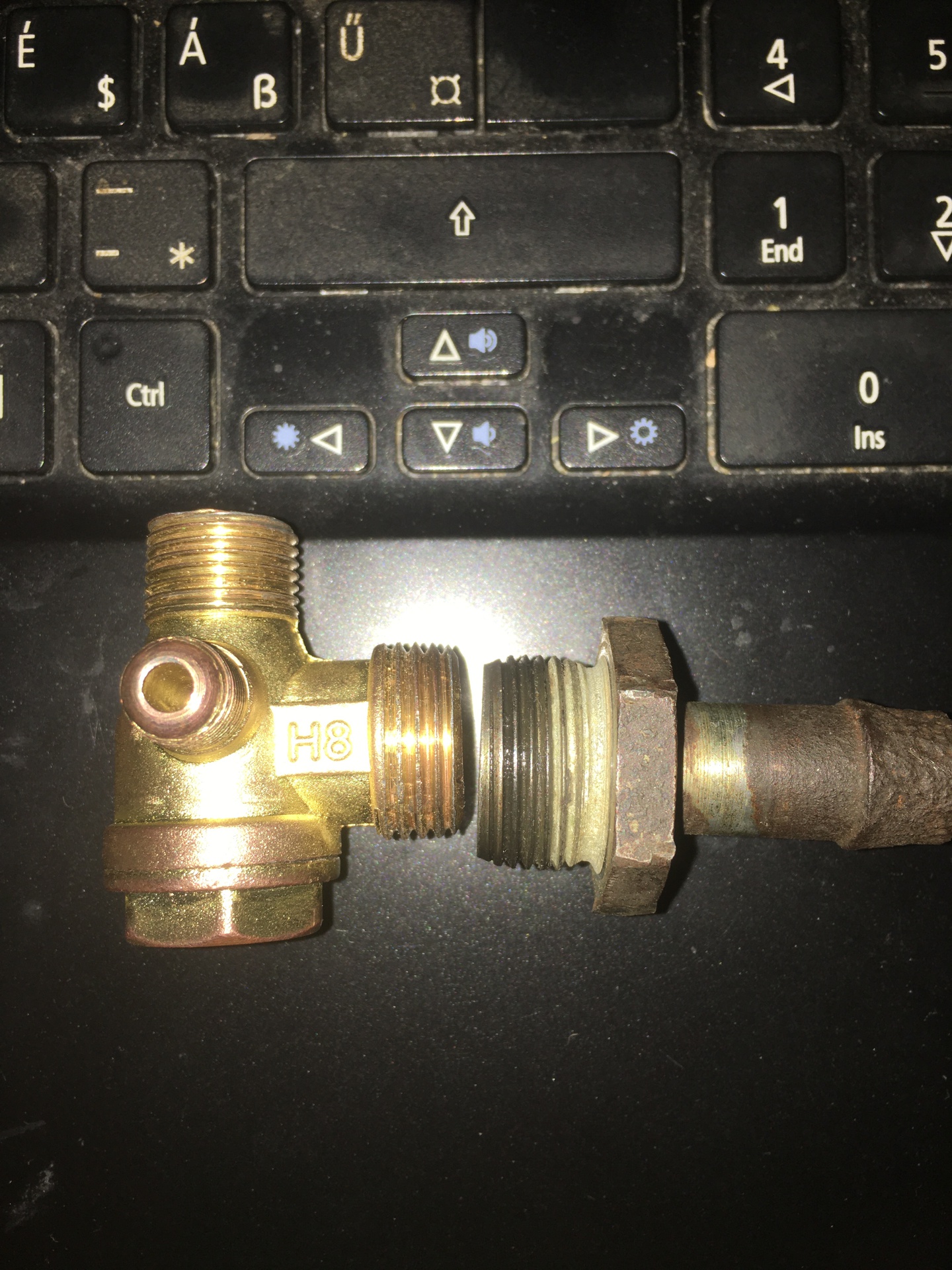

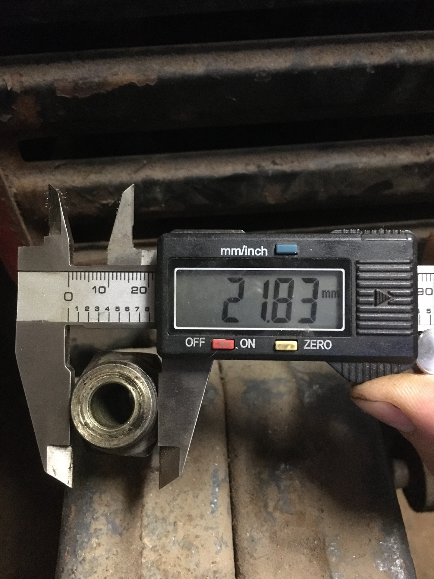

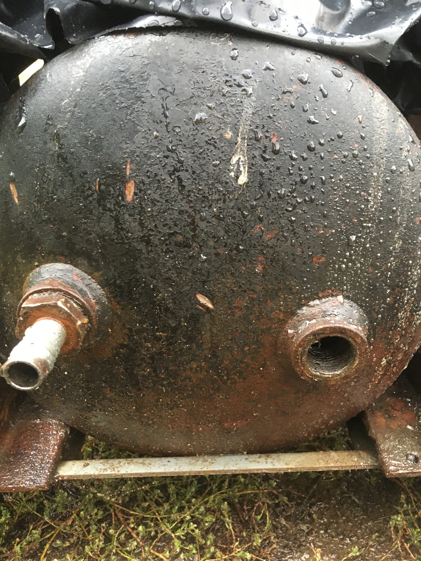

(#) Juhász Máté hozzászólása Szept 13, 2024 /
Üdv Ifa kompresszorból építenék magamnak de a tartályba 2 hidraulikus cső csatlakozott amiről levágtam a csövet. Az érdekelne hogy tudja e valaki hogy milyen menetú ez a csatlakozó mert a tehermentsítő ami van fél colos vizes.
Amit a képen linkeltem ugyan az a menet ami a hengerfejbe is van. Szóval ehez szeretnék közcsavart de itt a környéken nem tudnak sehol adni.
könyökkel gondoltam felhozni a két csatlakozóbol 1 nyomás kapcsoló másik meg a töltő ág.

(#) meslac válasza Juhász Máté hozzászólására (») Szept 13, 2024 /
Mérd meg, ha jól emlékszek M 20 vagy M 22*1,5 menetü.

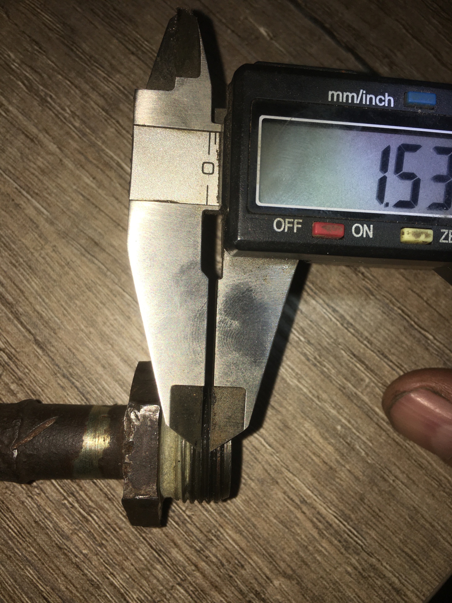

(#) Juhász Máté válasza meslac hozzászólására (») Szept 13, 2024 /
Ez akkor gondolom m22, menetek meg 1.5 mm vannak.
https://hidraulika.shop/1/2-M22x1-5-BSP-COLOS/METRIKUS-VALTO-KOZCSAVAR-60/
Ez jó lehet akkor nekem nem?
(#) pipi válasza Juhász Máté hozzászólására (») Szept 13, 2024 /
Hali! Minél több menet távolságát mérd egyszerre, és oszd el a menetek számával... Kisebb hibával tudsz mérni
(#) Juhász Máté válasza pipi hozzászólására (») Szept 13, 2024 /
így mérem ahogy te mondtad úgy meg 1.2 re jön ki akkor most mi legyen?
(#) meslac válasza Juhász Máté hozzászólására (») Szept 13, 2024 / 1
A mérésed szerint, olyan.
(#) meslac válasza meslac hozzászólására (») Szept 13, 2024 / 1
Öt menetet mértél? Nézd meg újra.
A hozzászólás módosítva: Szept 13, 2024
(#) pipi válasza Juhász Máté hozzászólására (») Szept 13, 2024 / 1
Mérd meg harmadszor is Biztos jó számú menettávolsággal osztasz ?
Esetleg kérdezz ismeretségi körben van-e valakinek menetfésűje...
(#) zolika60 válasza Juhász Máté hozzászólására (») Szept 13, 2024 /
Tíz menetet mérj. Azt könnyű visszaosztani.
(#) pipi válasza zolika60 hozzászólására (») Szept 13, 2024 /
Én úgy látom max 5-6 menet áll rendelkezésre a méricskéhez
(#) erbe válasza Juhász Máté hozzászólására (») Szept 14, 2024 /
5 menet - 4 menetköz. Az éppen 1,5 mm menetemelkedés.

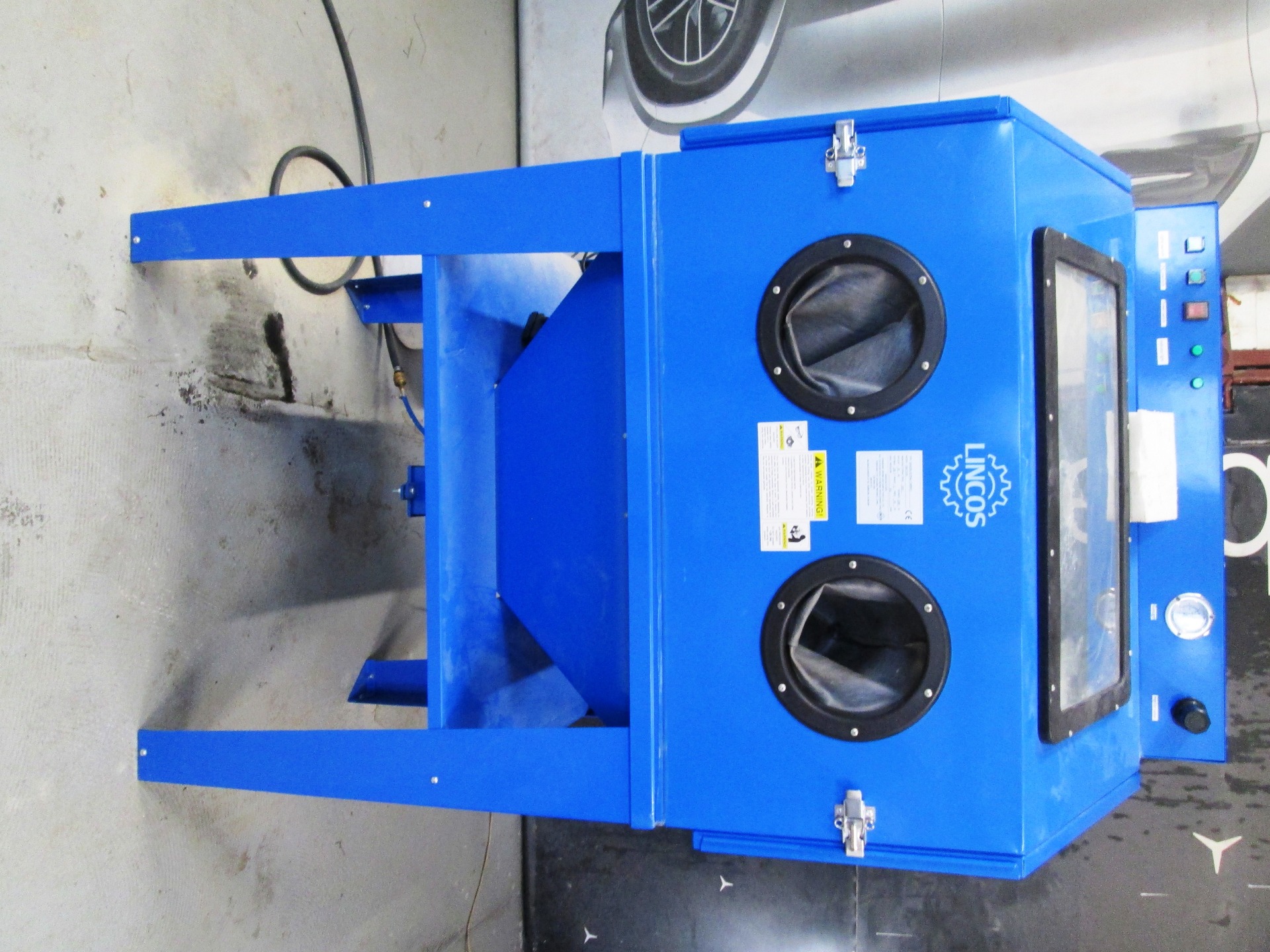

(#) Pupak6 válasza dB_Thunder hozzászólására (») Jan 1, 2025 /
Üdv!Régen volt amikor összeraktuk.Kb. 4-5 óra munka + a sűrítők rendberakása...cakk/pakk 8-10 óra.Amúgy frankó.Több napja nyomatok egy szórókabint vele, teljesen elég ez a tartály.
A kabin levegő igénye 425-710 L/perc. (350 Literes Lincos kabin)"Nyél gázon" 6,3 bar-t tart....szép lassan még emelkedik is a nyomás.Nos aki veszi a fáradtságot, rááldoz egy hosszabb munkanapnyi időt,szerintem annak bőven megéri.Egy ilyen teljesítményű kompresszor a boltban nem olcsó valami. (Itt nem az Extol Craft és ótvar társaira gondolok)Amúgy napi 6-8 órát megy folyamatosan a gép.
