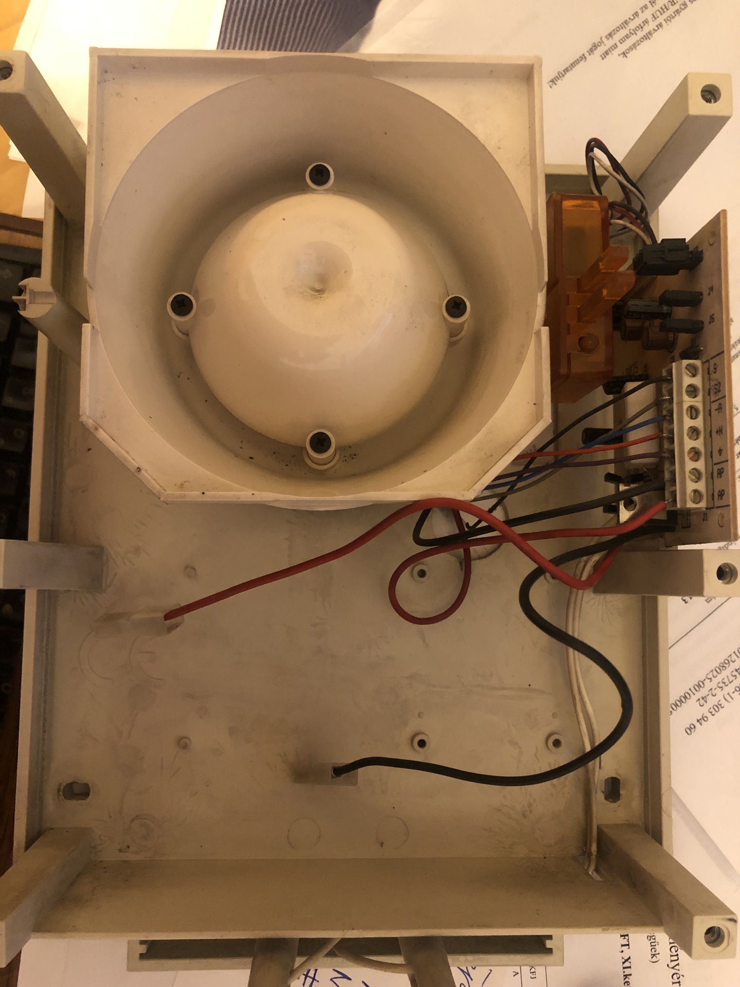

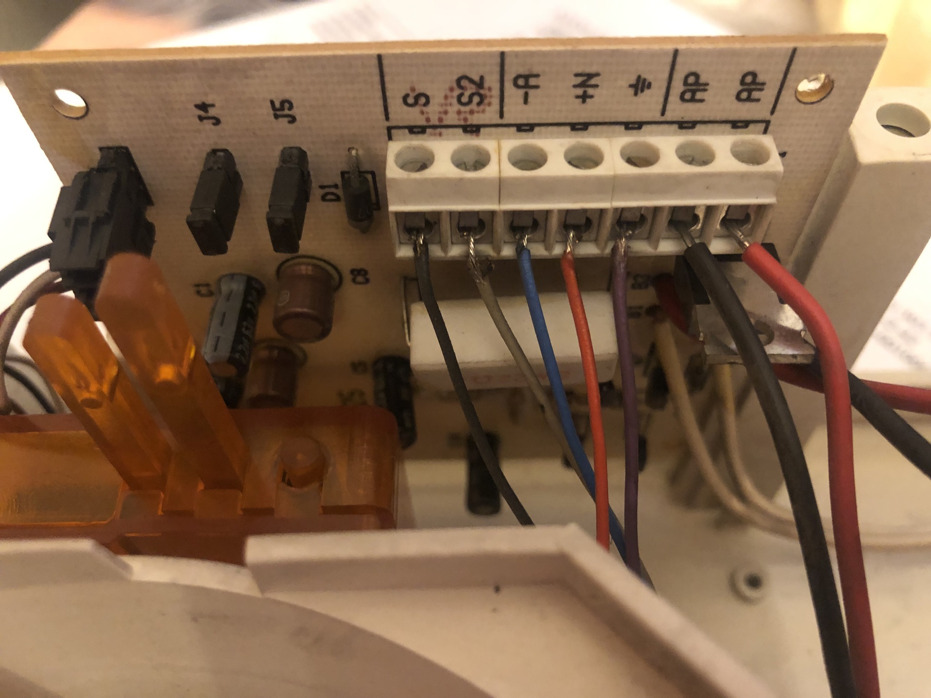

(#) triniti hozzászólása Ápr 26, 2024 /
Egy régi SLIM kültéri szirénát szeretnék bekötni pc 1616 központba. A bekötés egyértelmű, csak azt nem tudom, hogy a nyáklapon lévő J4 és J5 jumper , mit vezérel, és külső szabotázsvédelemnél /kiiktatható a kezelőről a szabotázsvédelem, így akkucserekor nem órdít/nyitott, vagy zárt állásba legyen. A nyáklapon LB025 felirat van.
Köszönöm a segítséget
