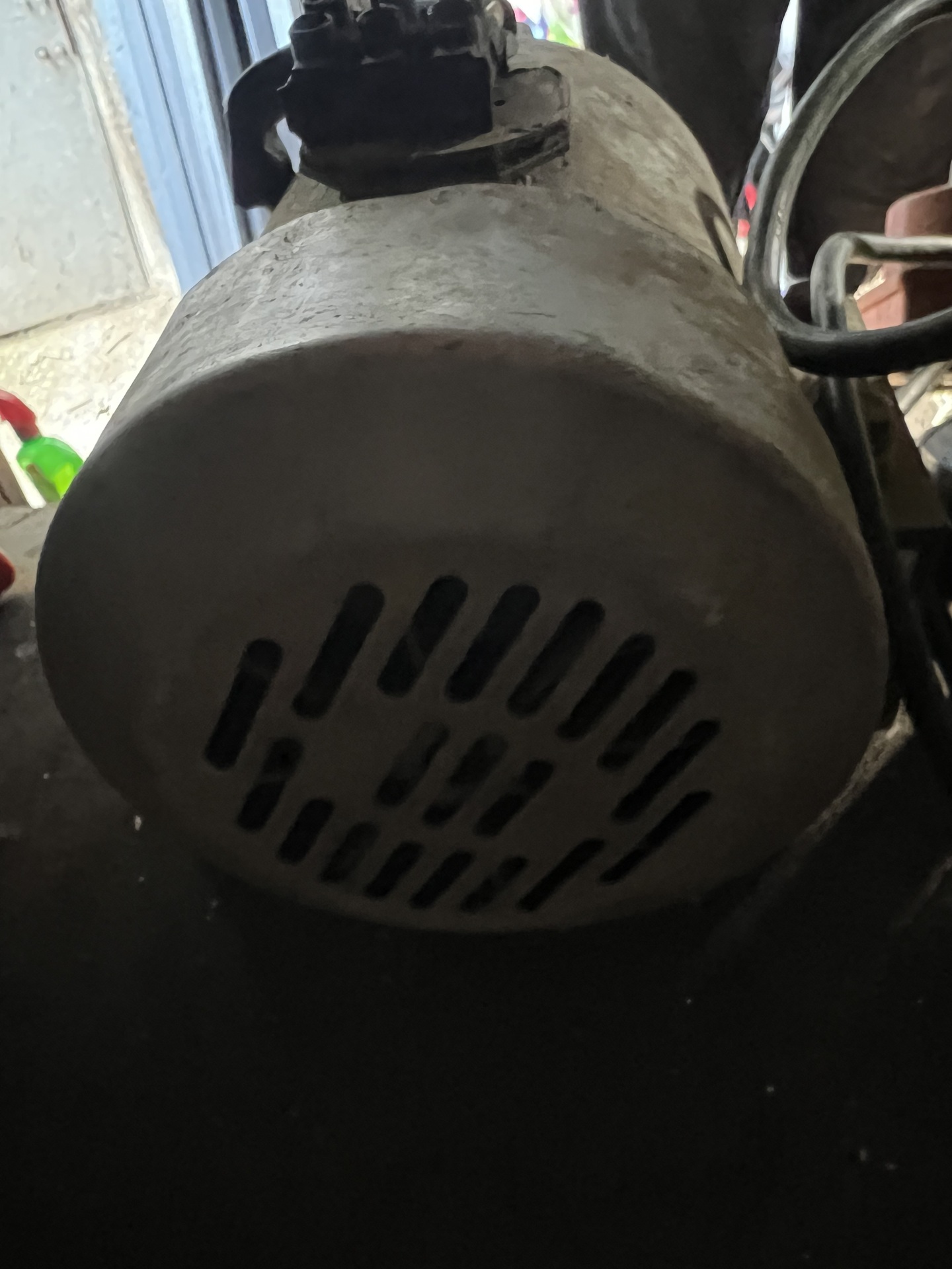

(#) lsvigh hozzászólása Ápr 13, 2025 /
Ő miféle villanymotor lehet?
Sziasztok! Őt felismeri valaki, hogy milyen villanymotor lehet? És hogy tudnám őt elindítani?
Sima drótkorongot tennék rá.
Előre is köszi, Laci!

(#) erbe válasza lsvigh hozzászólására (») Ápr 13, 2025 /
Régi terménydarálókban volt ilyen villanymotor, csak nem ilyen "ékszíjtárcsával". Azokban közvetlenül a tengelyre szokták tenni a darálótárcsát. Attól még lehet darálóból, de valószínűleg 3 fázisú lehet.
(#) lsvigh válasza erbe hozzászólására (») Ápr 13, 2025 /
Szia! Kommented alapján elkezdtem keresgetni, úgy néz ki a motor, mintha az FV-III-64 nevezetű terménydarálóból való volna. Viszont ezek elvileg 220-asok. Van esetleg valakinek ötlete, hogy milyen kondenzátorral próbálkozzak? Elméletileg 600W-os. Holnap rámérek a tekercsre.
A hozzászólás módosítva: Ápr 13, 2025
20-25 µF 450 V-os állandó kondenzátorral. Nem tudom a gyári eredetit, de talán más tudja.
Nem vagyok benne biztos, hogy 220V-os darálóból lenne. Ha az a szíjtárcsa eredeti, akkor egy áttételes, várhatóan erősebb darálóban volt. Ami 3 fázist feltételez.
(#) lsvigh válasza erbe hozzászólására (») Ápr 14, 2025 /
Szerintem biztos, hogy az a szíjtárcsa nem gyárija.
(#) VIM válasza lsvigh hozzászólására (») Ápr 14, 2025 /
Szia! A motortest az több mint valószínű, hogy a VFIII daráló valamelyike lehet és a kivezetések is gyárinak néznek ki, még a sorkapocs is. A szétszedéshez használatos összejelölés arra utalhat, hogy vagy csapágy csere volt vagy tekercselés vagy mindkettő, mert a tekercsfej tiszta a darálóban uralkodó állapotokhoz képest. Az előzőekben ajánlott kondenzátor értékekkel próbáld meg bekötni állandó üzemire ha a tekercsek értékei "jók" lesznek. A főfázis az kisebb ellenállású mint a segéd (szerintem), mert ennek a gépnek határozott irányba kell forognia ha darálóban volt használva és a kivezetései ennek megfelelően vannak közösítve. A kisebb ellenállású tekercs kapjon fázist-nullát (középső és "valamelyik" szélső kivezetés) és a két szélső sorkapocsba kösd a kondenzátort (ha minden igaz).

(#) lsvigh válasza VIM hozzászólására (») Ápr 18, 2025 /
Bekötöttem a leírásod szerint, de magától nem indul sajna, behajtóval megforgattam a tengelyét, úgy megy. Amúgy hálózatra téve csak búgott. Szerintem ez nem jó sajnos. A tengelye is üt egy kicsit, lehet ezért nem indul magától.
(#) VIM válasza lsvigh hozzászólására (») Ápr 18, 2025 /
A tekercsek ellenállása az hogy alakult, melyik a fő és melyik a segéd fázis?
