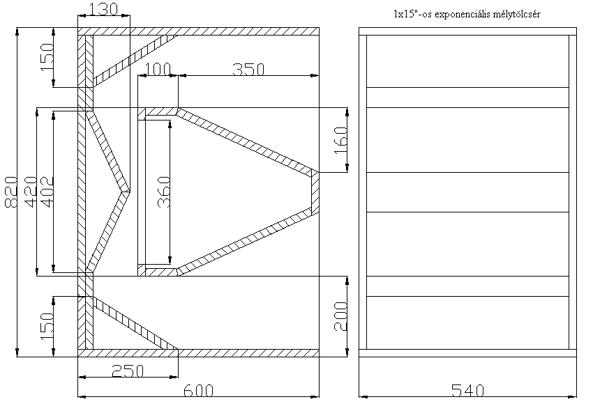

Nos, az említett mélyek típusát kiderítettem SBP 4050, már nem gyártja asomogyi 180W os hszek, ehhez jó lesz szerintetek a képen látható W tölcsér ?
Garry hangszórókról mi a véleményetek ?megérik az árukat, vagy annyi pénzért inkább mást érdemes venni ?
kösz a válaszokat !
üdv.
(#) shalafi66 válasza Solt85 hozzászólására (») Aug 18, 2008 /
Zárt dobozban még tűrhető, de az 1,0 körüli Qts miatt sokat nem lehet várni tőle. Természetesen szólni fog tölcsérben is, de nem oda való.

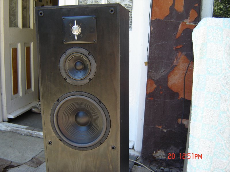

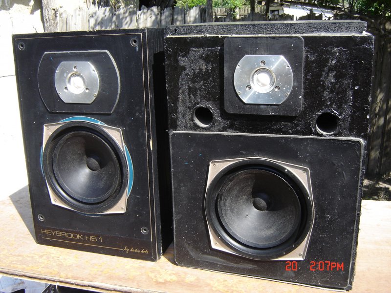

Hogy ez mennyire nem egyszerű téma,leírok egy nemrég megtörtént esetet.hangfalépítéshez ált.úgy fogok hozzá,h a kiszemelt meghajtót beszerelem egy átl.méretű dobozba,s "direktben"meghallgatom.így fel lehet térképezni a saját hangkarakterét.erre a célra egy régi,de igen jóhangú(nak ismert)gyári doboz,nevezetesen egy Heybrook HB-1es kabinetje van használva,amiből sajnos csak az egyik db van meg.nemrég kaptam egy pár hsz-t,egy régi RFT-t,ami ugyan csak 25W-os,viszont170mm-es,(közép-mély),s nagyon ígéretes hangja volt.tehát bele a HB dobozába,mellé egy isophon KK-10es magasat,s egy sebtiben összedobott váltót kötöttem,ami 3alk.részből állt.(0.9mH-s mélyteki,3.3uF,s 0.25mH-s magasvágó teki)-viszont nem volt MÁSIK doboz... ekkor beállított egy haver,s mondom neki,mi a pálya.ő elment,majd másfél óra múlva visszajött,s hozott egy rendkívül csúnya,össze-vissza tákolt hangszóródobozt,"ezzel tudok segíteni"-szólt,s elviharzott.én csak néztem ezt a gányolt valamit,aminek minden oldala más anyagból készült,s első gondolatom az volt,h kidobom a szemétre.a második meg az,h talán tüzelőnek még jó lesz...de mivel kíváncsi voltam az eredményre,hozzáfogtam,s addig toldoztam-tömítettem,míg-szinte-alkalmasnak látszott a hsz.befogadására.összerakás után jött a nagy döbbenet,-a két láda nem szólt egyformán!az egyik mindig,testesebb,vastagabb középtartománnyal zenélt,s jobb(több)volt a basszusa.s ez a láda nem a Heybrook volt..,hanem a tákolt doboz!(a kabineten kívül minden más teljesen egyforma!)s még igazán hangfalcsere után estem hanyatt,ugyanis nem csak a párját nyomta le hangzásban,hanem az erősen felspécizett,de full-gyári 3utas JBL állóhangfalamat is!!komolyzenén sokkal élményszerűbb hallgatni a JBL-nél,pedig ez a legkényesebb tesztprogram...én meg azóta se tértem magamhoz. hát ennyit a tudatos tervezésről... képek mellékelve.
