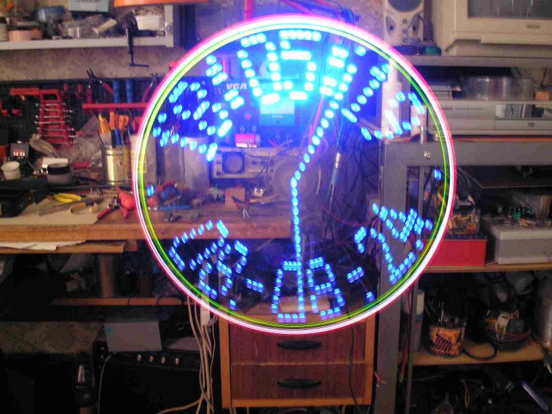

Megcsináltam az Big_prop-ot 220V-os erős magnómotorral is. A motor 3 tekercses, segédfázissal használt. Nagyon gyorsan pörgette, a fordulat igen jó lett volna. Viszont, nem annyira tetszett a múködése, mert vándorol a poziciója előre-hátra. Állandóan jusztirozni kellett. (A hálózati freki nem stabil). Visszatértem a szabályozható DC motorokhoz. Néhány kép róla...
(#) janocsi hozzászólása Aug 25, 2008 /
A 220V váltófesszel müködő Big_prop mechanikai felépítése kimaradt az előzőböl. Szinte mindenféle motor-kisérletnél ezt az ideiglenes módszert alkalmazom.
Csatolom az állományt.

Ide teszem a KICSA álltal kért képeket is.

(#) janocsi válasza Last_Scout hozzászólására (») Aug 26, 2008 /
Nem eladásra csinálok órákat, bár folyton macerálnak hogy csinálj nekem is egyet... Szeretek kisérletezgetni, ezért nem igazán felyezek be semmit sem rendesen. Ha már müködik félre js teszem, kezdek egy újjabba.
Itt van az eddig készitett óráimról néhány kép.
Megvallom, a legjobban az első órám "szeretem", mert azzal szenvedtem a legtovább. Az videófejmotorral müködik, 5mm-es ledekkel, 125mm a sugár. Nagyon szépen megy 1500F/min-el, de egy kis szélzaja már van. Ez most a faliórám. A többit kiváncsiságból raktam össze, de a big_prop-on kívül, egy sem lett olyan jó, mint az első.
Ime az órák:

(#) janocsi válasza Tom025 hozzászólására (») Aug 26, 2008 /
Szia Tom025!
Igen. Az 5mm-es ledekkel, és 250mm átmérőben szépen megy a videófej-motor. Van akinek 400mm-es átmérőben is szépen dolgozik a videófel-motor..
Nálam is ezzel megy az első órám. De a 600mm-es átmérőben készült Big_propellert már nem tudtam vele meghajtani. Az volt a tervem, hogy a nagy propellert is ilyen motorral hajtom meg. Müködött is vele néhány percig, de le kellett állítanom a túlzott melegedése miatt.
Kell az a videómotor még egy másik órához, nem akartam tönkretenni.
- Kézzel van a nyák kirajzolva, és kettő darabból áll.
Kimaratás után lett egyben szerelve.
- Azok a "szénkefék" csak érintkezők, be nen épitett aranyozott ISA SLOT-ból vannak kitermelve. Én még anno hosszú lábakkal kaptam öket. De szerintem jó, régi jelfogókból is a rugalmas mozgó érintkező.
