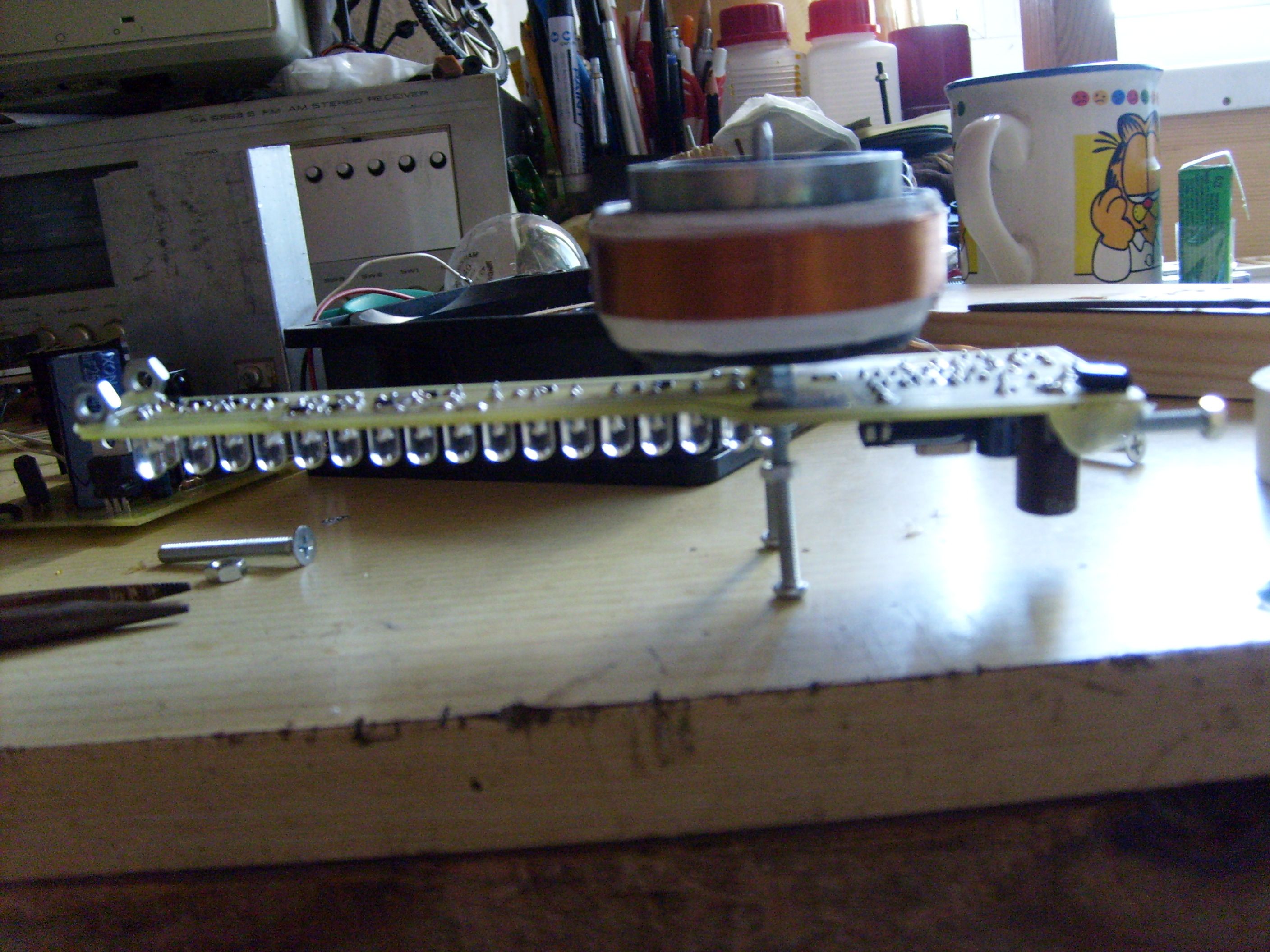

Lenne egy olyan problémám hogy a fet ami a bázison van,szerintem folyamatosan nyit. Az álló tekercsem nagyon melegszik. Ez mitől lehet? Elvileg a pic működik mert kamerában például az index ledet látom világítani... Az álló tekercs egyik kivezetését leválasztottam. Ekkor nem melegszik semmi rendellenesen,a pic lábán (9esen) 3.25 V ot mérek forgó propeller esetén egyenáram mérő állásban és 6.5 Vot váltóáram mérő állásban.Ha lekapcsolom a távvezérlővel a forgást akkor ezen értékek 0.97 és 1.8 Vra módosulnak. Kérdéem ohgy ekkor nem 0-nak kellene lennie? Vagy ilyenkor csökkenti a kitöltési tényeztő de nem 0ra? A fet kimeneti pontja és a táp között forgó propellernél egyenáram mérő állásban 13.7 Vot mérek a 2 tekercskivezetés között,váltóáram mérésben 0-t. Álló propellernél pedig 14.25 V van egyen, és szintén 0 váltó beállításnál. Hol lehet a hiba? előre is köszöönöm szépen Üdv Kicsa
Szia Kicsa!
Erre majd Vicsys tud megválaszolni neked igazán. Azért próbálj meg egy 5-10 Ohmos ellenállást az állórész tekercs és a FET közé rakni, legalább 2-5W-os legyen. Valószinü, hogy nagyon sok, (67%) a kitöltési tényező, emiatt melegszik a tekercs. Amikor áll az óra, "stand-by" állapotba kerül és egy kevés áramnak ekkor is kell folyni a forgótrafón, hogy ne "felejtsen" az óra. Ilyenkor kis kitöltési tényezővel müködik a bázis á.k. (7-18%) körül. Ha nem jól müködik igy sem, módositani kell a kitöltési tényezőket bázslprogramban. (bazis.asm!) Erre itt a topikban is találsz már leírást, alkalmazást.
Jó rendben,szerintem jön majd vicsys aztán akkor majd talán tud segíteni. A másik problémám a kiegyensúlyozás. Csatolok 3 képet,így sikerült megoldani. Látszik hogy mind a hossztengelyre,mint pedig a felfogatási pontra ki van súlyozva de így is nagyon üt. Hogy lehet még súlyozni? Sajnos közelebb rakni nem tudom a propellert...
Illetve lenne még1 kérdésem : Ha bedugom a konnektorba...felpörög a venti. Távival lekapcsolom és újra fel...pörög megint. Itt már kellene kijelzésnek lennie? Hogyan tudom ellenőrizni a forgórészen a feszültséget?
Mert ugye forog... Üdv Idézet: Persze, hogy nem 0-ra. Janocsi jól írta, különben elfelejtené az időt...„Vagy ilyenkor csökkenti a kitöltési tényeztő de nem 0ra?” Igen, lehet játszani a kitöltési tényezővel... Nemrég valaki (bocs de nem emlékezek) csatolt egy jól moddolt base.hexet. Én speciel egy szivószálra ültetem a motor tengelyét és úgy súlyozom ólom lemezzel. Idézet: Ha lekapcsolod távival nem áll le?? „Távival lekapcsolom és újra fel...pörög megint.”
Jó értem,akkor eszerint elvileg jól működik a pic...
Viszont a máűsik részét nem értem,miért forrósodik a tekercs meg graetz is...mintha zárlat lenne...de ha leveszem akkor ok. A távis dolgot úgy értettem hogy gombbal kikapcsolom...megáll és utána újra bekapcsolom. Csak egy led sem világít-villan fel...ilyen szinten semmi életjel. A súlyozással nemtudom mit tegyek,mind2 tengelyére szimmetrikus,ki van súlyozva,nem billen le a csavarfejről de mégis nagyon üt.Én vékony réz csőbe dugtam bele és jónak tűnik a súlyozás de üt. Nem lehet az erős mágnes miatt? Mert ahoigy a helyén kézzel forgatom,élrzem ahogy beugrik 1-1 pozícióba határozottan...0.72A-es a motor. Üdv Kicsa
Visszatérő és rendszeres gond a fototranya. Nézd meg nincs-e véletlenül fordítva beszerelve. Illetve, ha okés, akkor növeld meg a soros ellenállás értékét.
Sajnos ilyen idétlen tokú..fekete négyzetes...egy fehér pötty van rajta. Sajnos bekötést nem találtam hozzá,akkor lehet hogy megfordítom..hátha...vagy lehet hogy akkor már meg is halt? egy próbát azért megér...
BPW41 a típusa egyébként

Az a fehér pötty valószinüen a katód kivezetés jelzése. Ennek kellene menni a GND-re. A másik a PIC 6-os lábán van. Ki tudod próbálni egy egyszerü Ohm mérövel úgy, hogy egy izzólámpa felé tartod, és látod a müszeren hogyab változik az ellenállása, ha közelitesz a lámpához. Ilyenkor megnézed melyik a +/- kivezetés, hová csatlalotik az optóhoz. (A + az anódon) - Én úgy szoktam megmérni a propelleren a feszültségeket, hogy egyszerüen fogom a lapátot, nem engedem felpörögni... Ha igy kipányvázod, egy rövid ideig semmi baj sem lesz, és mérhetsz mindeféle feszt rajta. (Ventis megoldásoknál!) Másik módja elegánsabb, (szakszerübb), ha lekötöd addig a hajtómotor egyik végét.
Háááát, nem tudom... Ez egy PIN fotodióda, nagyon kis áramokkal... De próba-cseresznye.

Van a topikban egy kirgyensúlyozási hozzászólás hozzáértő szakembertöl: 45. oldal, Sendi. Olvasd el türelmesen, és azszerint próbáld megoldani. A melegedés az a nagy áramfelvétel jellemzője. Mindenképp köss egy 5-10 Ohm-os, 2-5W-os ellenállást a FET és a primer tekercs közé, mielőtt elszáll valami. - Az hogy a motor állórésze szakaszosan fogja a forgórészt, azt helyesen teszi, ott nincs probléma. Az volna a jó, ha ezt sürübben tudná. Elég nagy lehet az a motor, és láttam egy nagyonszép kör-körös tekercset elkészítve a forgórészen, hibátlannak tünik.

Ebben a HSZben válaszolnék mindenkinek. janocsi! Így van,a lekötéses módon méregettem. Sajnos a fototranya a kisebbik gond,nincs elég feszültségem.A tranya egyébként...nem a kivezetésnél van a pötty hanem középen... : de mindegy is,veszek led tokozásút,ott egyértelmű a bekötés. Ehhez esetleg valami típusszámot tudtok adni? Ami jó lenne ide. Egyébként Ohm mérővel mérve a polaritás mindegy,működni viszont működik. A motor elég nagy igen,a régi motorokkal szenvedtem hogy nem pörög fel...ez leráz még az asztalról is mindent...0.7A 12V. Elvileg ezt az áramot a 2941es szabályzó vígan viszi..pláne ekkora bordával.A tekercs..hát igen,igyekeztem szépre készíteni,hasonló az állórész is csak azt nem tudom hogy elég közel van egymáshoz a kettő,vagy sem. A kiegyensúlyozást megnézem,viszont ezt az ellenállást fixre kell bekötni vagy ezen lehet pl szoftveresen állítani,ha így működik? vicsys ! Írtad hogy pin fotodióda..ez nem tudom mit jelent,a próba cseresznye jó ötlet de nem megy,bár a hibalistán beelőz a nincs feszültség téma,tehát lehet hogy jól van bekötve csak nincs kakaó.A probléma elvileg kiderül, lsd lentebb. Sendi ! Átnézem a leírásod,ha kérdés van akkor írok mindenképp. Szóval akkor úgy nézem, hogy elsődleges gond a feszültség...Tom025 kollégának volt egy remek ötlete amit holnap igyekszem kipróbálni. Egy strobi áramkörre kötni egy extra fehér ledet...esetleg infraledet és azzal bombázni a fototranyát miközben a forgórészre közvetlenül a tekercs becsatlakozáshoz feszültséget adni manuálisan. (Természetesen a motor lekötve.) Ekkor elvileg el kell indulnia ha a propelleren minden rendben van...és akkor ezzel el is dől hogy a tekercsemmel mi a helyzet. Nos jelentkezem hogyha van valami fejlemény. Köszönöm szépen Mindenkinek a segítséget! Üdv Kicsa
Kezd éledezni az órám! Csak egy szót mondok : Tekercs. Megcsináltam Tom025 ötletét..fototranyára strobi infraleddel + közvetlen feszültség a propellerre...és működik. Össze vissza villogás de szerintem ez jó lesz.A távival tudom kapcsolni a külső 2 ledet is. Tehát akkor a propeller elvileg jó. A fototranya jó.A tekercs...nem jut át elég feszültség. Ezen kellene bütykölni valamit. Szívesen fogadok minden ötletet. Sendi! Lenne a kiegyensúlyozottsággal egy nagy problémám.Nevezetesen hogy nem jó. Elolvastam a cikkedet és felmerült egy kérdés. Képek Itt van néhány kép,nézd meg légyszíves. Nekem sikerült kiegyensúlyoznom így a propellert de nagyon üt.Menet közben eldurrantottam a puffer kondit,ha jól értem írásod akkor az is a lényeg hogy ha a nyák a 'szint' akkor alatta és felette is ugyan annyi tömegű alkatrész legyen. Ennek okán a pufferkondit már úgy forrasztottam be hogy lefele néz...az smd oldalon van. De így még rosszabb lett a dolog.Mit tudok teni? Fúrjak néhány lyukat össze vissza és próbálkozzak csavarokkal? köszi szépen mindenkinek! Üdv Kicsa

Ennek igazán örülök! - De csak nem akarod azt a szép tekercset lebontani? Meg kell valahogy mentened! Mennyi a kettő között a távolság? Nálam 1-1.5mm. De 2mm-es réssel is müködik még rendesen. Ha megvan a bazis.hex-hez tartozó bazis.asm, akkor nézd át, majdnem az elején vannak a kitöltésre vonatkozó adatok megadva hexaban. Nézd át, és jegyezd fel, majd írd meg. Valószinü, hogy módosítani kell, akkor tudunk segiteni itt a fórumban sokan értenek ehez. Egyébként, nálam 8-10W-ot tud a forgótrafó 15V-on, ennyi kell a propellernek hogy elég "fényes" legyen.
Nem nem akarom lebontani,nem is lehetne. A szélső menetek pillanatragasztóval vannak rögzítve...A rét nem tudom,kb 1 mm van a tekercs és a csévetest között..a csévetest fa...kb 4 mm vastagságú. Tehát akkor túl nagy a hézag...Ezt lehet valahogy javítani? Értem itt az álló tekercs gerjesztését..valahogy trükközni vele... A bázis.asm sajnos nincs meg,Tom025től kaptam az ő módosított verzióját,csak a hex van meg. Üdv |
