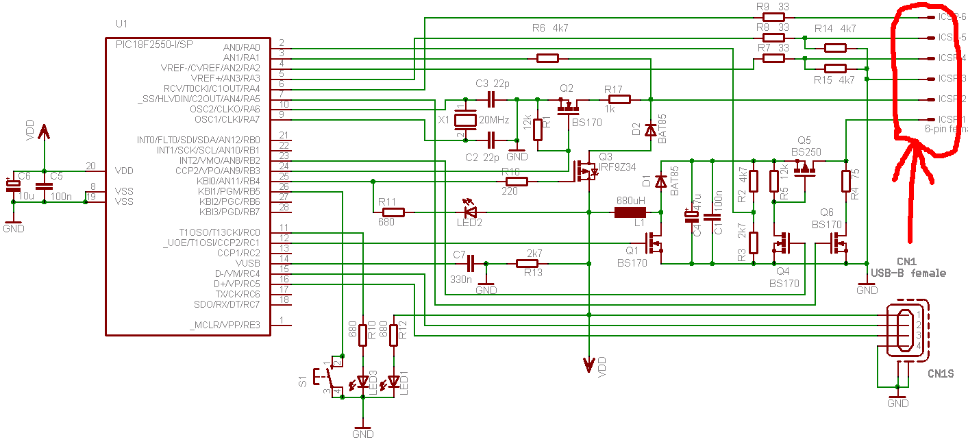

Az eredeti oldalon találtam egy kondit meg egy ellenállást a data-clock vonalaknál...hogy nem kell beültetni őket. Nem lehet hogy ez a baj?
R11ről és C4ről van szó. Kapcsirajz
C4-et megpróbálhatod kivenni, R11 nem zavar senkit. A programban lehet sebességet állítani? Esetleg azt lehetne leglassabbra levenni.
Hát ebben a programnn me lehet sztem ...egyik sincs benne...azt írták h nem kell beültetni.Elvileg mennie kellene de mégsem megy..nemértem...:S

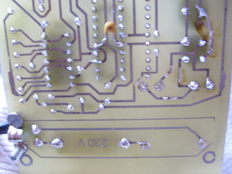

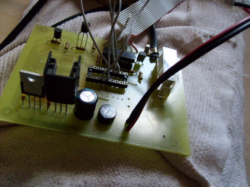

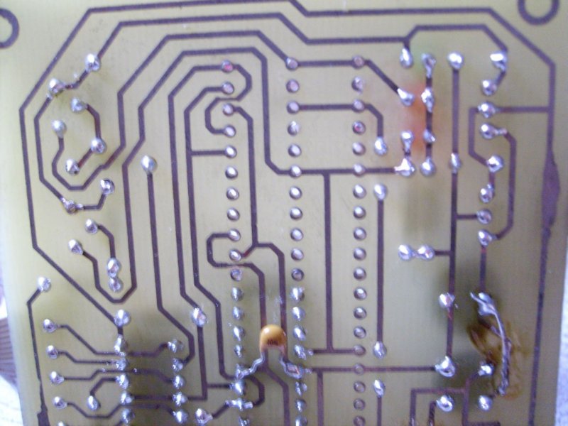

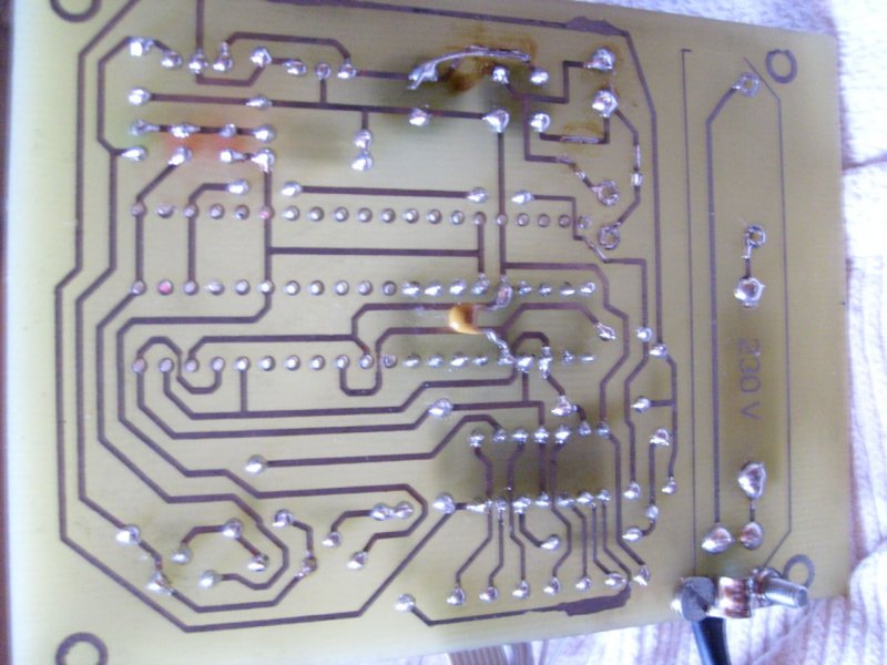

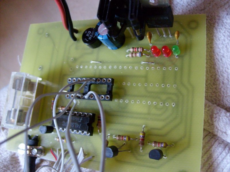

Idézet: „Mindegy hogy a Vdd bekapcsolt vagy kikapcsolt állapotban van,a Clock és Data jelek jól működnek. Ez lehet a hiba?” Nem, ez csak azt jelenti, hogy nem a kapcsolt feszre van fehúzva az IC, hanem a fix 5V-ra. Láttam már olyat, hogy 7407-el simán működött olyan áramkör, ami 7405-el nem(minden vonalat a mostanihoz képest invertálni kell). Ezt még esetleg be lehet vállalni, nem túl költséges dolog... Fénykép van erről a nyákról? Hátha meglátunk valamit! Minkét oldalról kéne.
Persze,mindjárt csinálok képeket aztán feltöltöm...7406 van kéznél...ez nem lenne jó?
Még 1 kép.Először kis nyák trafóra lett tervezve de aztán mondom hátha kicsi a teljesítménye,inkább kikábeleztem és kis torroidról kap tápot.Az IC foglalatba meg kis szalagkábeldarabok vannak betűzve,ónozott végűek,jól beleszorultak mert ugye a kiosztás sem stimmel alapból.
Milyen hosszúak azok a vezetékek("ICSP")?
Kipróbálhatpd 7406-al is, eredetileg azzal vannak építve az ilyen típusú égetők, de a 7407 sokkal stabilabb.
Nem jó azzal sem.
Kb 15-20 cm a vezeték....Már a gépre menő is csak 30 cm körüli...esetleg valami szembetűnő hiba a fotók alapján?
Ha lesz egy kis időm, átnézem. Lehet, hogy csak holnap...
Értem!
Jó nyugodtan...én is átnézem x+1-edszerre is...és bízakodom...
