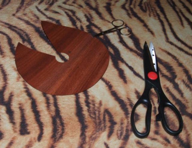

amúgy én is csináltam famembrános hangfalat,csak én 0.7mm-es mahagóni és juhar furnér lemezből!
ugyanezzel az anyaggal vontam be a dobozt is hogy szép legyen! nézzétek meg őket!

hát igen, "örőltek" vagyunk! 1mm? épp ez nagyon jó! az én vörös mahagónim 2 réteg furnérból van összeragasztva a szálak keresztezik 1mást,így nagyon erős! de ez igy már 1.4mm!De ez is nagyon jól szól! a juhar membrán a kicsi mérete miadt(13cm) 1 rétegből van! (persze a juharnak jobb is a tartása is!) ez 0.7mm-es tuti jól szól! De te hogy a francba bírtad úgy lecsiszolni 1mmre hogy nem tőrt el és hogy szabályos lett? azért ez nagy tehetség ám! gondolom az anyagot mozgattad, a gép meg állt? ügyes vagy!

Azt látom hogy a funér 2 darabból készítetted de akkor meg kellett hajlítani. Hogyan sikerült? Amúgy a két dobozost 2utasból 3 utassá alakítottam mert a doboz is kicsinek bizonyult. Teszek fel majd képet Meg lesz egy kis meglepetés is csak még folyamatban van
Teli találat a fát mozgattam a forgó csiszolókorongon. A fát pedig a padláson találtam tiszta száraz nem szús, kívülről tiszta mocsok volt.
igen meg kellett hajlítani és miután össze volt ragasztva vizezni és vasalni kellett hogy szép íves legyen!

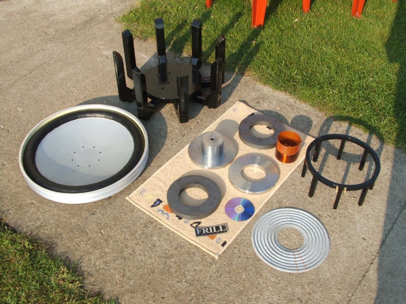

Hi. A kép lemaradt. A hangszórókészítésről pedig annyit, hogy készítettem egyet amibe semmilyen bontott hangszóróelemet nem tettem. Működik csak vagy a rézhuzal átmérőjét nem jól számoltam, vagy a mágnesnek nincs elég ereje. Szóval mehanikailag tökéletes csak kisebb hangerővel szól mint vártam

gratula! de mennyire szól halkan? mennyire mozog a membrán?
Amúgy azért szól halkan mert kicsi felületű a csövekből készített déli pólus szállító fala(ezt tömőr vasgyűrűből kellet volna csinálni!!!)de az ugye tudod hogy az a lényeg hogy a tekercsre mennyen a mágnes északi és a déli pólus is és így lesz ott bazinagy az erő!
meg ha jól látom amit a mágnesba beledugtál vasrudat az öszeköti az északi meg a déli pólust,ez is nagyon gáz mert szívják 1mást! csak ennyi problémát látok benne!

A mágnes nem a szélein hanem a lapján lett felmágnesezve, így nem a résben van az erős mágnesesség hanem kicsit a tetején a középső vasnak. 12V pillanatnyi ráengedésével tér ki max 1.5cm-re. Mindenesetre igazad lehet, egyenlőre nem módosítom elkedvtelenített
azt gondoltam hogy a lapján van felmágnesezve, a mágnestömb 1ik sik lapja a déli a másik meg az északi pólus! és akkor lesz bazinagy az erő ha a tekercs az északi és a déli pólus közelében van!
Igazad van! Átmodosítottam a mágnesesség az ábrán pirossal van jelölve, látszik hogy a második ábra a megfelelő. Így kivettem belőle a vasat és vasgyűrűvel helyettesítettem. Működik csak valami bika erősítő kellene jól meghajtani.

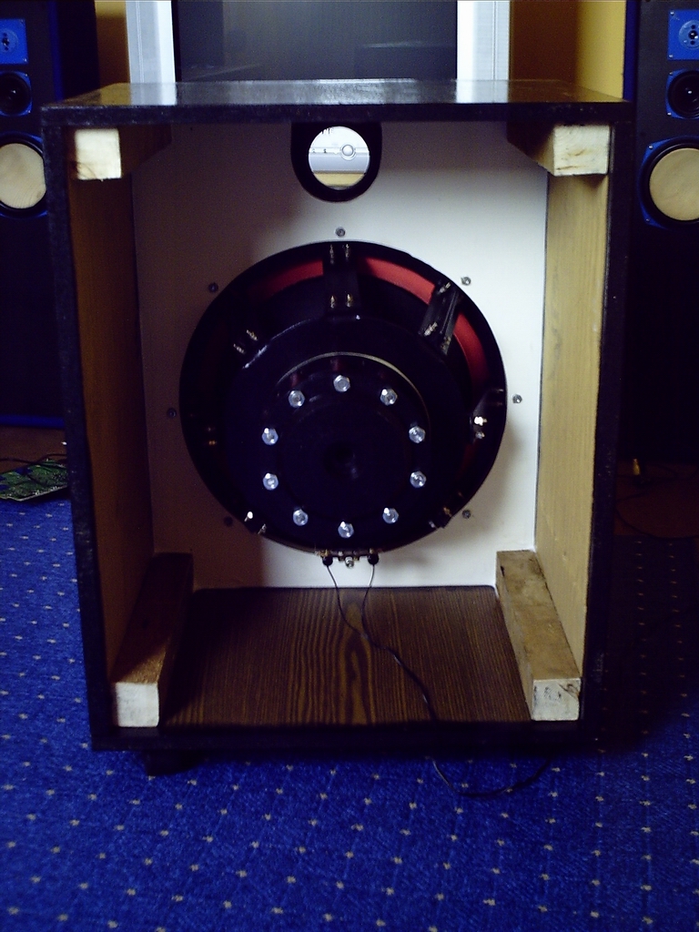

Illetve a dobozolást is elkezdtem alakulgat
na igy már sokkal jobb szerintem!
és hangosabban is szól?

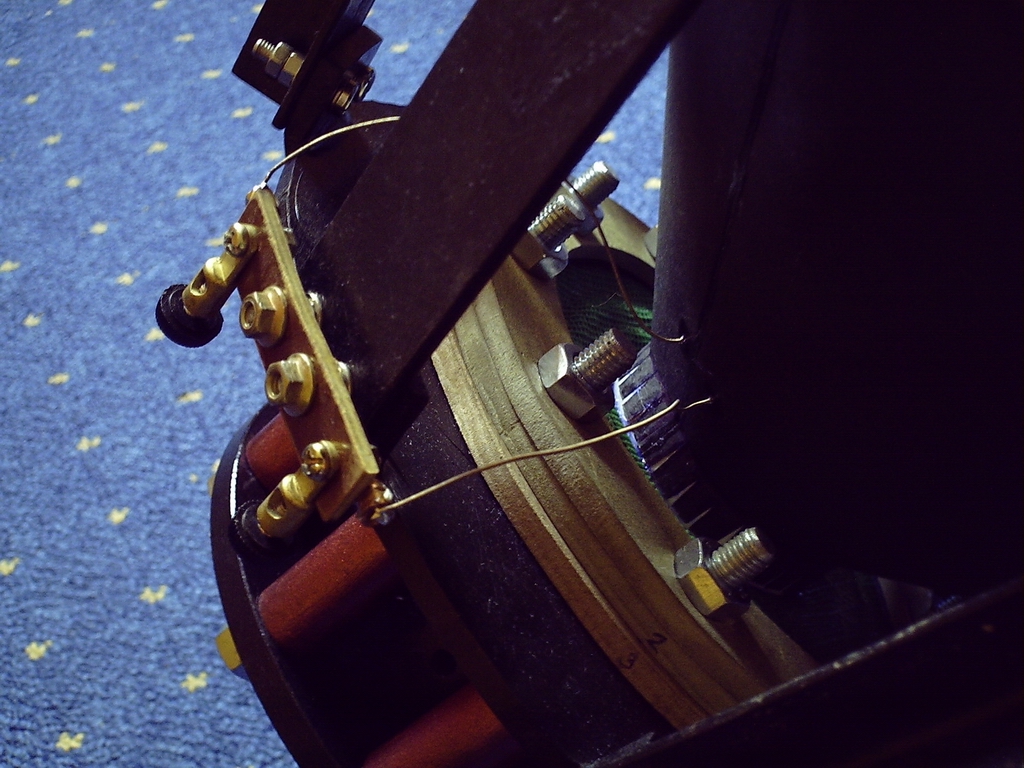

Igen rendesen szól mint egy gyári hangszóró csak mivel nincs erősítőm és a tekercs 2ohm-ra lett számolva igen nagy hangerőt elbír. És tesztelni kéne hol a határ. Csak már faanyagom nincs hátfalnak, majd kerítek. Mivel eddig egy fillért sem fizettem semmiért olcsón kijött az egész A gitárhúr is jól ellátja a feladatát.

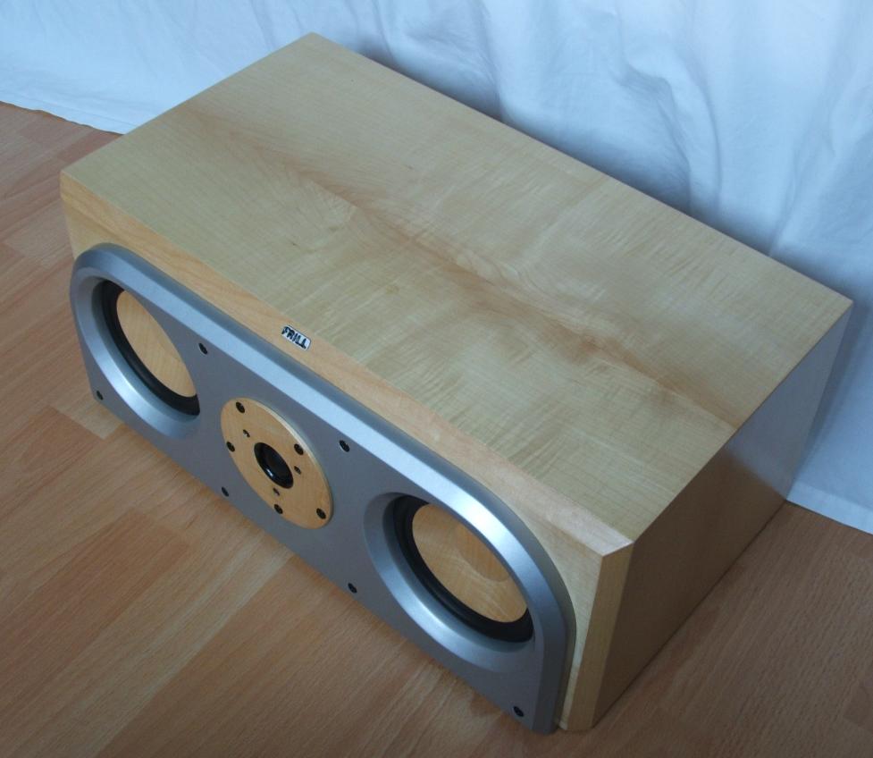

Hali. Egy újabb példány készült el a képek csatolva.
Meg még a teljesség érdekében.
Egy kis javítás után elkészült, mármint dobozba raktam.
hát durva!
és jól szól?
Hmmm... Hát jól szól csak ellentétben a másikkal kisebb tekercs nagyobb ohm, hamarabb eléri a max teljesítményt. De ettől függetlenül príma. Bár picit úgy érzem nehéz lett a membrán önsúlya.

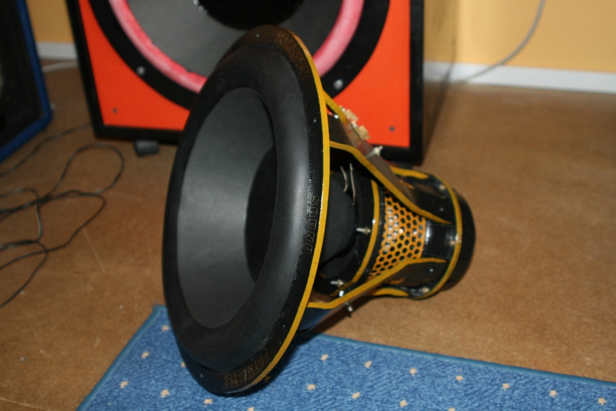

elkészült a következő 60cm-es mélyem kicsit ez már komolyabb lett megépítve!
