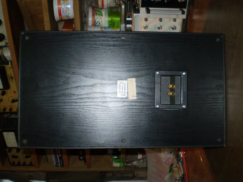

Vége a távollétnek, és elvégeztem az átalakításokat! Először a hangszórók, a csatlakozó, és a hátlap kapott tömítést:
Úgy ítéltem meg, h a mélysugárzóé még megfelelő, ezt visszaszereltem, de a forrfülekkel lefelé.
Tömítőanyagnak a képen is látható egyszerű PE csomagolóanyagot használtam, egyszerű, de nagyszaerű. Ezután készítettem hangváltót, illetve kísérleti hangváltót:
Vásároltam oxigénmentes kábelt 2,5mm2-est.
A huzalozást ezzel végeztem. Íme az eredmény fent:
A váltó építésénél a Hs280 volt irányadó a mélysugárzó esetében, ezért ezt készítettem el hozzá.
A középnél sokat kísérleteztem az eredeti légmagos tekercs meghagyása mellett. De sem az ellenállás értékének csökkentése, sem a polarítás megfordítása nem javított, sőt rontott a helyzeten. Az 1u-s elko 4u-s oljpapírra cserélése erdményezett javulást, így ezen kívül maradt az eredeti koncepció. A magas sugárzóhoz készítettem 0,1mH-s tekercset, és később kapott egy 2u-s oljpapír kondit az 1u-s gólia helyett. Nagyjából ennyit sikerült a hangváltón javítani. és itt van még egy fotó a kábelcsatlakozóról:
Hangváltó-változtatás
avagy: Ilyen volt, ilyen lett!!!
További feladatok, eddigi erdmények:
- Még a párnák elkészítése van hátra, amelyekhez már meg is vásároltam a vattát, és a "huzatok" is készenállnak, remélhetőleg még javítanak a hangzáson. -Eredmények: A zavaró fejhangokat megszűntettük -amelyeket szerintem LB1031 teljes sávban üzemeltetése okozott. A középtartomány javulása tettenérhető, bár a tökéletestől még messze van.... Magasban egyértelműen jobbak lettünk. Dióhéjban ennyi.
Az a hab, amit tömítőnek használtál, erre a célra nem jó, mivel zárt cellás. Csomagolóanyagnak megfelel, de hangsugárzóhoz nem.
A váltómódosítással több helyen nem értek egyet, nagyon hasraütésszerűnek látszik. A 2,5mH x 20u kombinácó már valahol 1-1,5k körül vágja a mélyhszt, a "közép" előtt a 4u túl sokat enged érvényesülni az fs környékén meglévő rezonáns kiemlésből, és a soros 1,5mH valahol 2-3k körül vágja a közepet. Ehhez nem vagyok benne biztos, hogy elég, ha a magashszt 8k körül indítod.... De nekem mindegy, lényeg, hogy neked tetszik... ![]()
