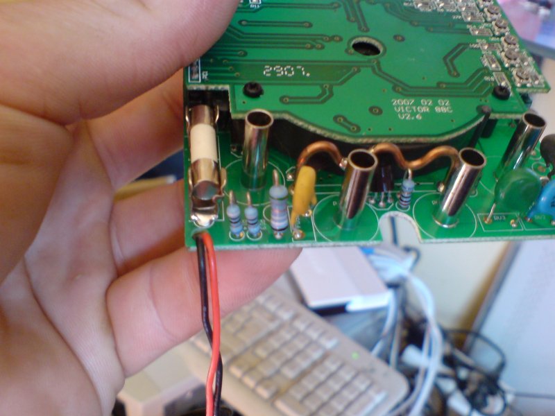

Hali.Aki tud lécci segítsen.
Ez mekkora ellenállat (fekete-fehér-fehér-ezüst kistávolség és zöld kb:1W-os)lehet mert én még ilyennel nem találkoztam,hogy feketével kezdődik.
Egyébként multimeterben égett le a nagy áramerősség miatt.A többi funkciója működik hál isten.
Kösz.

(#) titi válasza (Felhasználó 13571) hozzászólására (») Szept 8, 2008 /
Szerintem nem a színkódok ismeretével van a gondja...
Lehet az elsőt 0-nak kell tekinteni az ötsávos jelölésnél, és akkor 0.99 ohm, +/- 5%-os tűréssel...?
(#) berkigyuri válasza titi hozzászólására (») Szept 8, 2008 /
Igen én is valami ilyesmire gondolok,csak nem merem berakni amíg biztos nem vagyok benne,hátha elküldöm végleg.(1-et már sikerült)
Inkább böngészek még egy kicsit hátha...
(#) titi válasza berkigyuri hozzászólására (») Szept 8, 2008 /
Ha megtudod nézni, hogy pontosan miként kapcsolódk az áramméréshez, akkor talán kiderül róla, hogy ez egy védőellenállás. Ez esetben elképzelhető, hogy valóban annyi az értéke.
Mi a műszer típusa? Esetleg lehetne rajzot keresni róla...
Valószínű igazad van (remélem).
Maxwell MX-25 306 Típusu.
Én nem találtam hozzá rajzot.Az R12-es az egyébként balról a harmadik.
(#) Sendi válasza berkigyuri hozzászólására (») Szept 8, 2008 /
Helló Berkigyuri.
Nekem van egy MX-25-502-em.
Abba már valaki cserélte azt az ellenállást.
1 ohm 5W tettek bele.
(#) berkigyuri válasza Sendi hozzászólására (») Szept 8, 2008 /
Örök hála, nagyon köszönöm ezzel megadtad a kellő löketet. ki is cseréltem gyorsan.Ez volt a baja, majd legközelebb jobban oda figyelek.Köszi.
(#) titi válasza Sendi hozzászólására (») Szept 8, 2008 /
Ezek szerint jó volt az okfejtésem...

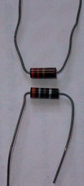

(#) perlaci hozzászólása Szept 9, 2008 /
A mellékelt képen látható alkatrészek lennének a kérdés. Ellenállásra gondolok csak a gond az értékükkel van. A narancs,narancs,drapp 3-at mértem meg és 430-540-560 ohmot adott. Induktívitásuk 8-8,4-10 mhenri. Félvezető tulajdonságot nem mutatnak. Szétszedtem egyet és tömör fekete fémokszidnak néztem. Újak rendrakáskor kerültek elő.
(#) KTobi válasza perlaci hozzászólására (») Szept 9, 2008 /
Ezek ellenállások, le kell tudni olvasni a színüket, kicsit eltér az árnyalata a sárga hátérrel rendelkező társaiktól, nehezebb leolvasni is.

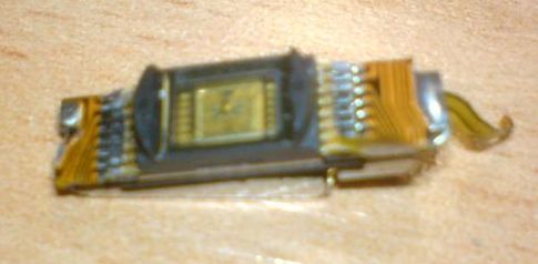

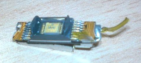

(#) TR9507 hozzászólása Szept 12, 2008 /
Szeretném kérdezni, hogy milyen alkatrészek ezek?
Én lézerre tippelek, mert egy DVD olvasóból szedtem ki.(Nem vagyok biztos benne, mert ezeknek nem 3 lába van )
Előre is köszi: TR9507
(#) KTobi válasza TR9507 hozzászólására (») Szept 12, 2008 /
Ez nem a lézer lesz, hanem az érzékelő.
Ezért pedig warn jár. Már beépített a képméretező. De nem igaz, hogy nincs időd körülvágni a képet mielőtt felteszed.
(#) rammeradrian hozzászólása Szept 13, 2008 /
Foto diódáknak milyen falytái vannak mert nekem van 2 és nem tom mire használam
(#) TR9507 hozzászólása Szept 13, 2008 /
Elősször is bocsi a nagyméretű képért. Másodszor pedig megint megkérdezném, hogy a képen milyen alkatrész látható?
(#) Doncso válasza TR9507 hozzászólására (») Szept 13, 2008 /
Szerintem ez valami elektronikai kütyü lehet.
(#) Müszi válasza TR9507 hozzászólására (») Szept 13, 2008 /
Én SMD trimmer potinak nézem...
Könyörgöm, csinálj már egy normális képet róla, tedd fel egy fehér papírra, világítsd agyon valami jó erős lámpával, kapcsold be a makró funkciót és közelről kattintsd le. Ebből senki nem fog semmit kivenni.
