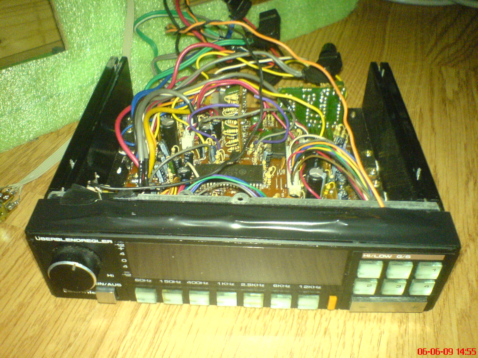

Hello lenne egy nagyon-nagy problémám (érdekes)! Az van, hogy építgetek egy PC-t és van benne egy equalizer-es erősítő és tettem elé egy kis pc-s hangfalból kiszedett "erősítőt" azért mert az equalizer-en nincs hangerőszabályozó! Na most, a problémám az, hogy ha mind ez rá van kötve az alaplapra hiába tekergetem a potit a zene nem halkul és ha teljesen feltekerem a potit a hangszóró elég rendesen el kezd kalapálni a másik ha kikapcsolom a kis erősitőt akkor is szól a zene! viszont ha ezt az egész cuccost mondjuk egy discman-re kötöm rá tökéletesen működik lehet hangosítani halkítani kikapcsolni! Szóval az alaplapra integrált hangkari a ludas vagy valamilyen beállítás vagy az általam kreált cucc a ludas???KÉRLEK SEGÍTSETEK!!!
A tápellátással és a föld pontokkal minden rendben van?
Földhurok vagy szakadás (kontakthiba) nincs a jelvezetéken? Próbáltad már fordítva is? Azaz a PC-ből csak a hangjelet adod az erősítőnek, és az erősítőt táplálod meg / mondjuk egy adapterrel / külön táp.-ról!? Lehet, hogy énnálam van a baj, de ezt pontosítanád: Idézet: „Az van, hogy építgetek egy PC-t és van benne egy equalizer-es erősítő és tettem elé egy kis pc-s hangfalból kiszedett "erősítőt" azért mert az equalizer-en nincs hangerőszabályozó!” A PC házba van beépítve az erősítős EQU mint egy cd? Idézet: „Na most, a problémám az, hogy ha mind ez rá van kötve az alaplapra hiába tekergetem a potit a zene nem halkul és ha teljesen feltekerem a potit a hangszóró elég rendesen el kezd kalapálni a másik ha kikapcsolom a kis erősitőt akkor is szól a zene!” Ez a hiba vagy föld vagy tápellátási hibára utalhat. (és az utána következő mondat is ezt erősíti meg :yes: ) Ha a Idézet: odról pontosabb infót tudnál adni leírás, rajz, link, stb, az sokat segítene a hibakeresésben...„kreált cucc” Bocs., hogy egy kicsit szétboncoltam a kérdésedet. ![]()
Szerintem a táplálás jó márcsak azért is mert ha másba dugom bele (pl: discman) akkor úgy müködik ahogyan kell ja és csak equ van a pc táprol táplálva a "kis erősítőnek" saját trafója van!!!Igen úgy van beépítve ahogy mondod mint egy cd meghajtó!Holnap mejd csinálok rajzokat, képeket, hogy jobban lehessen érteni a dolgot!!! Azért köszönöm!!!

nem tudom de én csak lajikus szemmel nézve a dolgot kitűnik, hogy nincs a pcnek és a trafónak közös találkozása a GND-vel sztem, ezért nincs
Idézet: „hiába tekergetem a potit a zene nem halkul és ha teljesen feltekerem a potit a hangszóró elég rendesen el kezd kalapálni” de amikor pctől mentes: Idézet: „az egész cuccost mondjuk egy discman-re kötöm rá tökéletesen működik lehet hangosítani halkítani kikapcsolni!” SZERINTEM :yes: ![]() ![]() GND rulz ![]()
Az erősítőd GND-jét a számítógép GND-jével kéne összekötni...
Te egy ISTEN vagy barátom de legalábbis nálam okosabb!Nagyon szépen köszönöm a segítségedet és mindenki másét is !!!KÖSSZ!!!!
