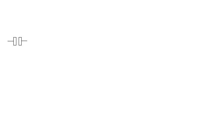

Rajz alapján nem nagyon tudom eldönteni melyik kondenzátorról van szó, hálás lennék ha segítene v.ki ![]()
Egy polarizálatlan kondenzátor. A leggyakoribb fajtáik kerámia, és fólia kondenzátor
