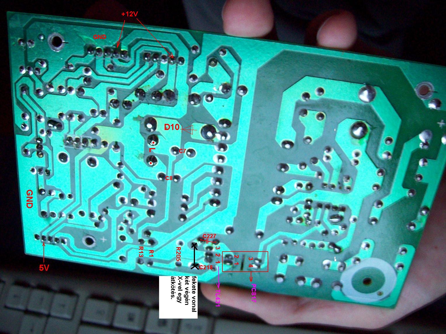

Valahogy így néz ki. Bocs hogy ilyen lassú voltam, de jó kesze-kusza a nyák, meg az alkatrészket se ismerem.
Ez a rész 5V-ot szabályozza. Így nem csoda, ha a 12V kisebb. Szinte minden kapcsolós táp a legnagyobb terhelét szabályozza. Csak akkor lesz meg a többi feszültség, ha az 5V is terhelve lesz, a névleges terhelés körül. üdv! proli007
Bocsi, elfelejtettem odaírni, hogy ez 5V os kimenet. (egyből a tekercs után lehet róla levenni)
Ez azt jelenti, hogy amíg nem akasztok egy kb 10Ohmos ellenállást az 5V és GND közé, addig nem fog előjönni a 12V feszültségem? Ennek allentmond sztem az, hogy a -24 viszont megvolt. (de lehet nem volt pontos, és csak rosszul emléxem) ÉS ez a cucc miért a tekercs elejét figyeli, miért nem a végét?
A C7-C8-on mekkora a feszültség?
Arra figyelni kell, hogy ha a táp szabályzott ágát nem terheled le akkor a többin esik a feszültség! De ettől nem kell begyulladni, a PC táp is ilyen. Ha a C8-on 5V körüli feszültség van, terheld le kb. fél amperrel, és mérd meg a feszültségeket! Ha van időd csinálj egy képet a panel aljáról!
Lehet, hogy a 12V kapcsolt, de ezt ki lehet deríteni a panel alapján!
Az 5V-os kimenet emlékeim és egy DMM szerint pont 5V.
(Időm az volt, de kb 1 órába telett, mire berajzolgattam hogy melyik alaktrész hol van, mert sztem senkinek nem könnyű eligazodni fénykép alapján a fólia oldalon és a másik oldalon együtt.) Nemsoká megyek aludni, mérést leghamarabb holnap este felé tudok csinálni. Köszi a segítséget.
Csatolom újra az alkatrész oldalt, mert a weblap a régit átméretezte.
Jó lesz ez, megoldható!
Van a panelen egy csomó felesleges rész, viszont van két 12V-od(1. D7 2. D201). A 7585 szerintem a 3,3V-ot állítja elő. Az biztos, hogy a 12v-ot akkor lesz meg, ha az 5V-ot leterheled. Viszont a 12V értéke nem annyira kritikus, általában csak a motorvezérlők mennek róla. Persze azért van még egy két trükk amivel lehet növelni a feszültség értékét!
