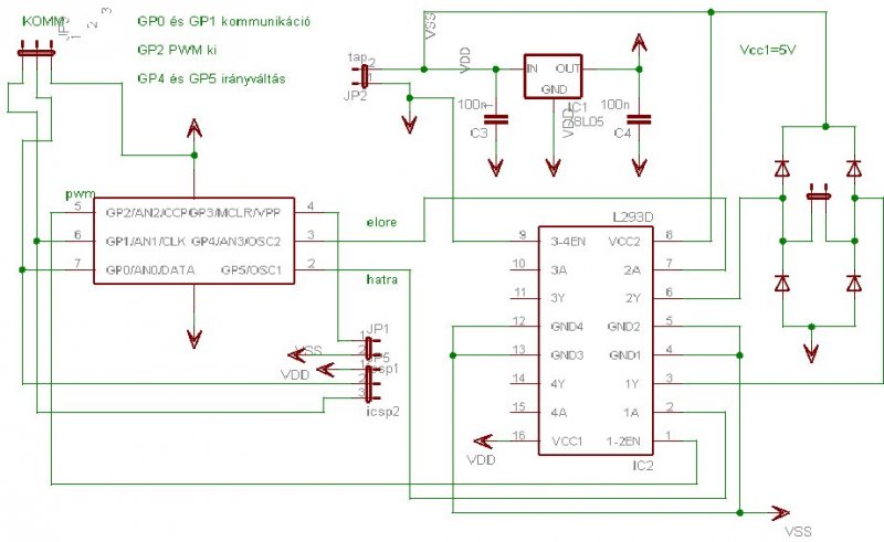

PIKO modellvasútból próbálok (digitális vasutat) csinálni. Szeretnék mozdonyba építhető áramkört csinálni, melyben egy 12F683 miki és vmi full-bridge IC lenne (kipróbáltam az L298-at, de túl nagy; Multiwatt 15 - szeretnék kísérletezni az L293N-nel, ez DIP16-os)
Nos. Ismeri-e valamelyiktek az L293-at? Az a bajom, hogy "elvileg" ennek az IC-nek kétirányú FBR üzemmódban 2 db PWM bemenőjel (előre vagy hátra), és egy engedélyező jel kell.
A 12F683-nak csak egy PWM kimenőjele van, de a szabad portok miatt tudnék adni 2 db logikai jelet: előre, hátra.
Azt szeretném megtudni, hogy kapcsolhatok-e kb. 100 Hz PWM jelet az engedélyező bemenetre? Ekkor a bemeneteket állítanám 1/0-ra vagy 0/1-re, és a tényleges "kapcsoló jel", ami a mozdonymotort forgásra bírja, az EN csatira menne.
Mi a véleményetek? fejesg
(#) Topi válasza fejesg hozzászólására (») Okt 30, 2008 / 4
Én kettő ilyennel csináltam H-hidat:
Olcsó, egyben egy P és egy N csatornás FET. Egy H-Hídhoz kettő kell.
(#) fejesg válasza Topi hozzászólására (») Okt 31, 2008 /
Szia Topi!
Köszi a gyors választ. Kár, hogy csak SMD szerelt tokozásban van (furatszerelteket csinálgatok), nem baj, csinálok hozzá "hibrid" nyákot...
Üdv: fejesg
