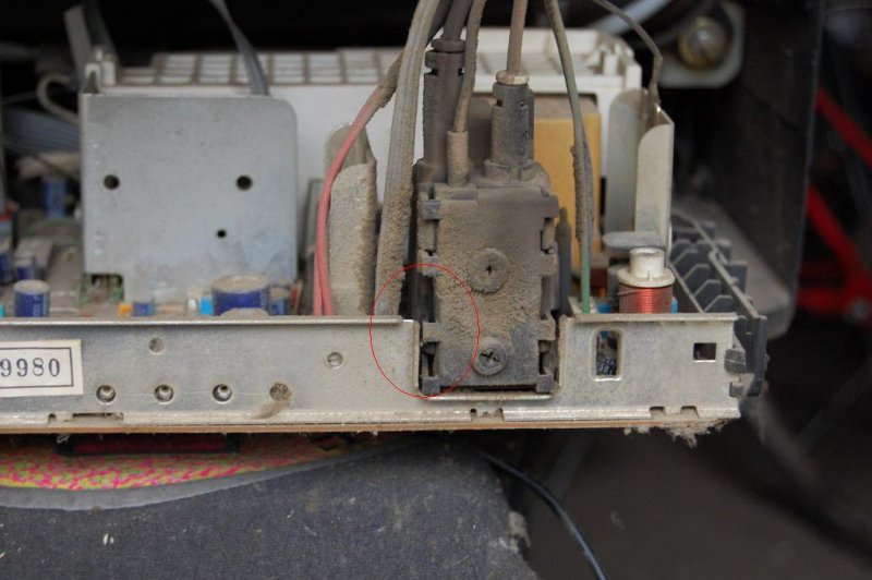

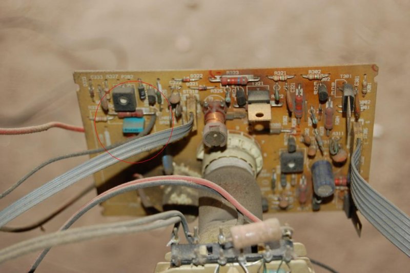

(#) Baxi hozzászólása Okt 3, 2008 /
Hi Mesterek
Nekem is lenne egy TV-ém, igaz ezt Én alkatrésznek hoztam, de amég egyben van bekapcsoltam(próba).
És a nagyfesz "csatog" benne, rakok fel pár képet hogy hol huzz átt.
Pirossal be van karikázva.
Egyik az ellenállás két vége között tehát áthidalja az iv, a másik bedig maga a nagy fesz/trafo és a fém ház között.
Ha van ötlett és ha esetleg olcson lehetne javítanni akkor még TV maradtatna , de ha nem akkor nem
Ja a tipussa: Videoton TS 3362 OSD

(#) patexati válasza Baxi hozzászólására (») Okt 3, 2008 /
Ki kell cserélni a nagyfeszt kompletten!Sajna az új nagyon drága de ha találsz bontottat akkor megéri!Az a baj,hogy nem csak a testre húz le mert azt még be lehetne talán ragasztani de az sem a legjobb megoldás! Sőt a képcső is lehet zárlatos

(#) Baxi válasza patexati hozzászólására (») Okt 3, 2008 /
Hát van egy bontott tv-m abból majd átrakom a nagyfeszt.
Lesz ami lesz alapon.
Köszönöm

(#) hard válasza Baxi hozzászólására (») Okt 4, 2008 /
Udv
En eloeszor leporolnam azt a magasfeszultsegu trafot,meg mindent a panelban,mivel tudni hogy ha nedves vezeti az aramot,a magasfeszet meg jobban.A trafot en mar szigeteltem szilikon bazisu ragasztoval,ha nem nagy a res kezelheto ,de inkabb mint a kollega irja jobb ha cserelsz bene,bisztosabb A masik athuzas a panel nyakan ,probald meg megtisztitani ,majd a kett labbat kulon leszigetelni,pl,szilikon ,de van lehetosege hogy kepcso szar

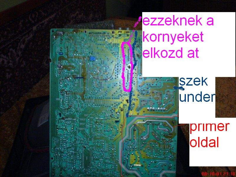

(#) hard válasza gyula84 hozzászólására (») Okt 10, 2008 /
Udv
Szerintem elkok kezdenek kapacszegenyeke valni.A tapbol kidobalnam az elkokat,ugy a primer mint a szekunder oldalrol.Bisztos van koztuk kapacszegeny. Ha ez megvan es nem valtozik tovabb lepunk De a magasfeszultseg kornyeki elkokra gondolok meg

(#) gyula84 válasza hard hozzászólására (») Okt 10, 2008 /
Hard köszi holnap megnézem azt majd szólók mi a fejlemény
