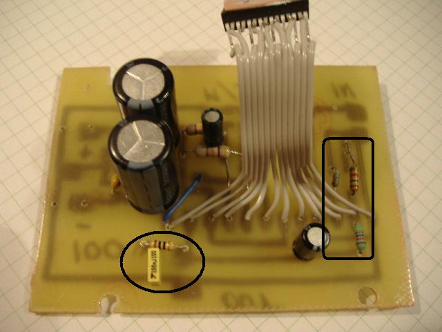

(#) Peti_85 válasza Oneill hozzászólására (») Máj 22, 2006 /
Én is csináltam egy TDA7294-est. Az elején nem működött olyan jól! A hangerő megvolt, de a hang nem volt tiszta, pattogott, szakaszosan, sziszegve jött ki a hangszóróból! Aztán egyszer csak megjavult magától és olyan jól szólt hogy csak na! hát bírta is kb. 4-5 hónapig aztán meghalt - a fene tudja miért.
Erre vetttem egy új IC.-t, beszereltem a régi helyére semmit nem változtattam a gyári kapcsoláson, minden frankó volt. És az új IC is ugyanúgy szar; nem szól rendesen!
A 680 ohmos mellett lévő 22 mikrós kondi szarakodik szerintem, mert mikor odaérintek egy nagyobb kapacitású kondit akkor kb. addig a pár másodpercig tökéletes a hang amíg feltöltődik a kondi!!!
Mi lehet a baj?
Nem értem. Az elődje működött, akkor ez miért nem megy???
Segítsetek kérlek!
(#) isamisa válasza Peti_85 hozzászólására (») Máj 22, 2006 /
Kapcsolásirajz, Fénykép, a nyákról, az aljáról. Ezeket kérünk.
És nézd végig hogy jók e forrasztások.
(#) proksa1 válasza Peti_85 hozzászólására (») Máj 22, 2006 /
Hello! Egyszerűen fogd és zárd rövidre azt a 22µF-os kondit ami a 680as ellenállással van sorba. Ha van szkópod figyeld meg hogy a kimeneti DC szint hogyha bentvan a kondi akár 100mVig is felmegy, kondi nélkül visszaesik 6-10mVra és megjavul a hangja.
(#) Peti_85 válasza proksa1 hozzászólására (») Máj 22, 2006 /
Fényképet most nem tudok, de majd felteszem ha annyira szeretnétek! De érted a kapcsolásnak jónak kell lennie, mert ez a NYÁK már működött , de mikor a szar IC-t kicseréltem egy jóra akkor meg nem ment!
Ha a kondit rövidre zárom akkor nem szaggat a hangja, de iszonyat lesz a minősége.
És tuti ne jut DC sehova!!!
De akkor sem tudom hogy mi lehet vele
Még szarakodok vele pár hétig és úgy kivágom, ha felbosszant!
Egyébként nincs szkópom... és "szerintem" nem szabad jutnia DC-nek a kimenetre....
(#) Sempy válasza Peti_85 hozzászólására (») Jún 3, 2006 /
A probléma a STANDBY és a MUTE funkció!!! A megfelelő lábakat fel kéne húznod 5V-ra. Nekem is csinálta amikor lebegett a láb és nem volt testen...

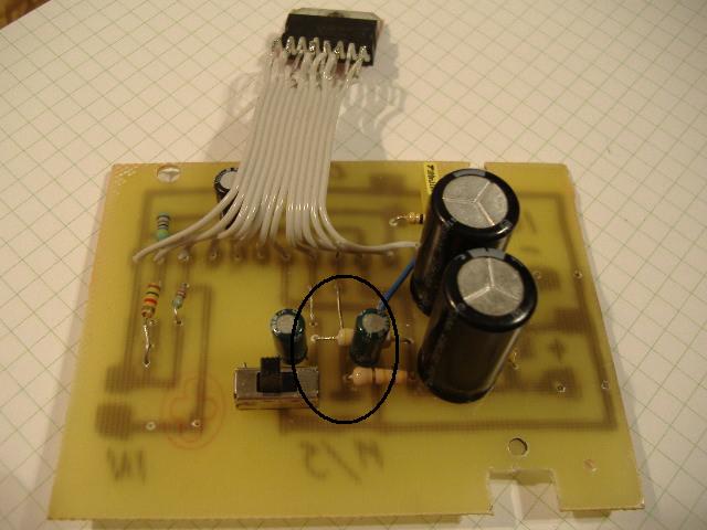

(#) Peti_85 válasza (») Jún 18, 2006 /
Na sziasztok srácok (van egyáltalán köztünk csajszi??? -szivesen üdvözölném )
Még régebben nyavajogtam a TDA-mmal és mondtátok, hogy tegyek fel képet... hát itt vannak!
Nos! Kis magyarázat. A bekarikázott részeket a sub-ládás kapcsirajzból vettem át, de ne higyjétek, hogy nem próbáltam már meg több féle verziót, kezdve az adatlapossal!!! (Szerintem elég jól látni a nyák maratott részét is.)
Tehát ez a bűvös TDA-m, ami egy IC-vel már ment korábban, a mostanival viszont csak recseg, szakaszosan ad ki szar hangot...
Na erre mondjatok valamit!
Peti.
(#) vinjos válasza (») Jún 19, 2006 /
Szabad úgy bekábelezni azt az IC-t???
(Szerintem ott bezavarhat a jel)...bár ha azt mondod, hogy az előzővel ment...
(#) tatabike válasza Peti_85 hozzászólására (») Jún 19, 2006 /
Hm, elég durva az IC bekötése. Lehet, sokat segítene a panelt közelíteni az IC-hez, mondjuk drót nélkül beültetni...
