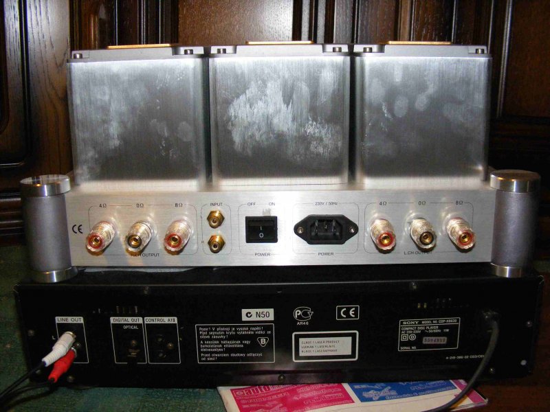

Most adtam el épp egy ilyen szettet
Ilyen a hátulja, és 18kg súlyú volt.
Jobbat akartál helyette venni? ...Vagy miért, pedig nagyon szépen szól. A csövek drágák hozzá, azért?
erről jut eszembe, nagyokos villanyszerelő volt az illető. Az volt a jelenet hogy neki is volt csöves erősítője. van még rá egy díszbúra amit használat közben el kéne távolítani. A hü**éje kifurta, a műanyag átlászó porvédőt, és kettő ventit rakott bele, mert azt mondta, hogy "a nagy hő miatt a hatásfoka rossz lesz". Te jó uristen! Az biztos, hogy szépen nem szólt. (gy is kell öt perc ahhoz, hogy rendesen felfűtsön, hogy a legélvezhetőben szóljon a zene. A villanyszereléshez sem ért nagyon, és nem szakma szeretetből végezte el. Azt viszont nem tudta, hogy porvédés szempontjából van rajta a búra, amit használatkor elkéne távolítani.)
Bizony 20-30perc időnek is el kellett telni mire rendesen hozta a formáját. (egy csőkészlet bele 30eft) Azért annyira hagyat nem estem a hangjától. Kissé túlmisztifikáltnak tartom ami jelenleg a csöves dolgok körül zajlik. Annyit nem ér mint amennyivel drágább, és macerásabb, mint egy félvezetős. De ez is csak egy szubjektív vélemény..
Én úgy látom inkább a hangdobozba érdemesebb fektetni, ott több jön vissza (hangzás szempontjából) mint az erősítőn. Most azt keresek én is .

Akkor, ott valami baj lehetett az erőlködővel ,mert egyszerűen nem hiszem el, hogyan szólhatott így nállad. Talán az a 20-30 perc felfűtési idő, magyarázat arra. Lehet a fűtésfeszültség nem megfelelő.
A hang karaterisztikája a csőnek a legjobb a mai napig, a FET nem sokkal marad le mögötte, de azért hallható a különbség, de a legrosszab a szilicium tranyóknak van (viszonytva a többihez képest). Amúgy nagyon nagy a hasonlóság, de nem így nézett, ki pontosan és az a helyzet, hogy átszámolva magyar pénzre ennyibe kerülne. Vagyis amiről én beszélek az itt a magyar adórendszer miatt, sokkal drágább lenne, mint amennyit te itt leírtál.
utána nézek annak az erőlködönek, aszthiszem az interneten is lehet ilyet vásárolni, ill. a haveromat mekérdezem a márkáról mert ő tudja. ( csak egy pár kilométer elválaszt, meg az hogy sok időm nincsen, csak aludni, meg dolgozni.)
Ne értsd félre, nem azt írtam hogy "rosszul szólt"!
Nagyon jó hangú, ütős készülék. De az olvasott fórumokon, audiomagazinokban, szuperlatívuszokban beszélnek ezekről a készülékekről. És az ezek után elvárható nagy lépés az audiofil létrafokon, háát... Hallgattam már több százezres-milliós kategóriájú erősítőt, csak az a fránya ár/érték arány (a tranyós cuccokhoz mérten értem) szerintem logaritmikus Egy doboz csere viszont óriási különbséget okoz, ugyanazon rendszeren belül, mint egy erősítő ( vagy más egység) cseréje./pl amikor a PSR 500 Yamahám lecseréltem egy 1500-asra, ott nagyságrendekkel ugrott a minőségi index, és iezt nem a készülék tudására értem/ Ezért én azt a konzekvenciát vontam le magamnak a meghallgatások után, hogy egy jó hangú (tradicionális tranyós ) erősítő és egy nagyon jól megválasztott hangdoboz lesz számomra a nyerő páros.
