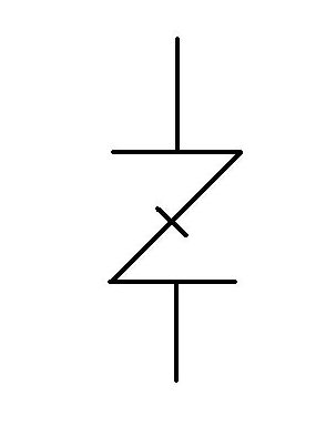

Sziasztok! Kis segítségre lenne szükségem. Egy akksitöltőben elszállt egy általam ismeretlen alkatrész, aminek a jele a csatolmányban megtalálható. A kérdésem röviden ennyi: mi ez. Kerestem már a gugliban, fórumokban stb, de semmi.
Elektronikában jártas vagyok, de most nincs ötletem. Segítségeteket előre is köszönöm.
Szerintem az egy zeener dióda csak kicsit hiányos az ábrázolás.

Köszönöm a gyors válaszokat. Ha ketten azt mondtátok, hogy zeener-dióda, akkor valószínű az is.
Csak itt számomra két megtévesző dolog van.Előszöris így van "rányomtatva" a panelre, tehát nem koppott a jelzés. A második, hogy nem az a klasszikus dióda "kinézete" van. Inkább kerámia kondi alakja van. De mindegy. Mégesgyszer köszönöm. |
