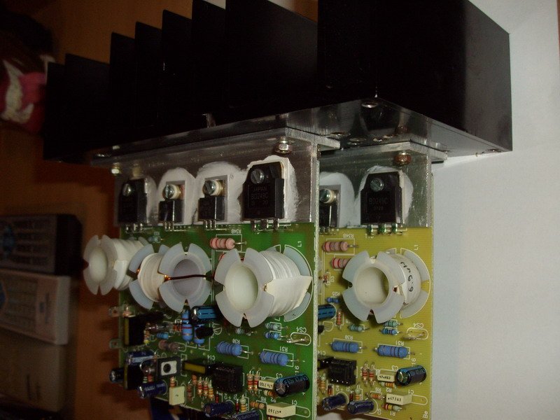

Készülőben van a quad 405 öm és amint a képen látjátok már a végfok összerakva, élesztve van. Kérdésem az hogy volt itthon ez a hűtő amit rajta láttok, szerintetek elég ez rá mert ebben a témában tanácstalan vagyok.
válaszokat előre is köszi.

Attol fugg mire akarod hasznalni a vegfokot. Ha otthoni zenehallgatasra amikor nincs nagy kivezerlesen az erosito csak neha-neha felveszed kicsit a hangerot, akkor tokeletesen eleg lesz ez a hutoborda is. Ha bulizni akarsz vele, akkor nagyobb kell. Amugy bulira nem is ajanlanam, mert ha jol latom (de lehet h. tevedek) BD249C-250C parossal epitetted meg. Ezek a tranyok nem igazan alkalmasak ebbe az erositobe, hacsak ez a kisebb, 40W-os valtozata az eredetinek. Egyebkent a 80-as evek elejen nagy durranas volt ez az erosito de manapsag azert mar van jobb is a Quad405-nel

[off]ezek a hamis tranyók

Én nagyobb bordát tennék rá mindenképpen..
Bár ha alacsony tápról járatod, akkor tán elég ez is, és igen a végtranyókat cseréld ki normális típusra, ami nem BD és asszem ez a hamis belőle.
(#) eper1234 válasza lamalas hozzászólására (») Okt 15, 2008 /
látni jól látod de ez az urbános verzió és két bd 249 el van összerakva, igazából ezt használnám itthon is meg bulikon is, nem tudom úgy elég lenne e a borda ha rápakolnák egy 8x8 as szabályzott ventit ?
esetleg tipp hogy melyik végtranyó típus az amelyik bírná a kiképzést ?

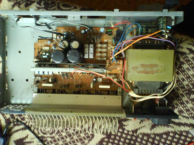

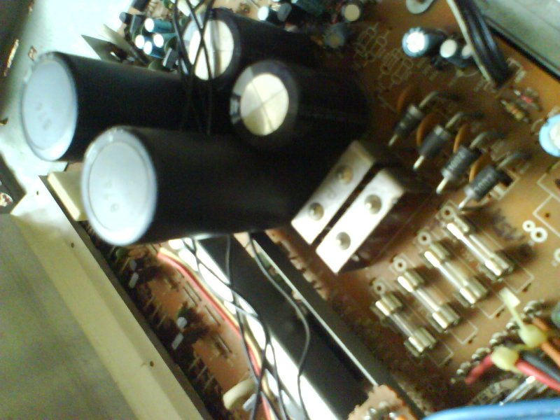

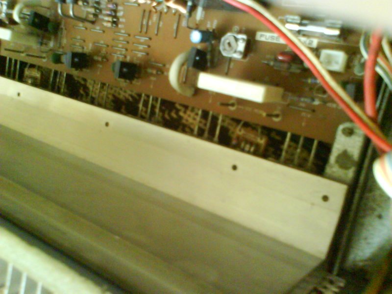

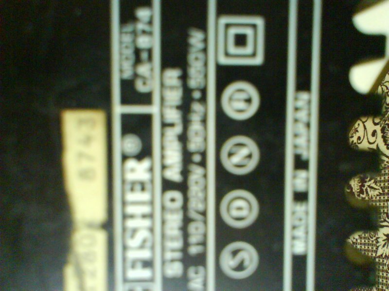

Helosztok minden erosito maniasnak,nekem van egy erositom.A neve Fisher CA874 Studio Standard.Nemtudok ra kapcsolasi rajzot szerezni.Tranzistoros es a zenei teljesitmenye kb 2x200 watt korul van.Elvolt romolva az eloerosito es a taviranyitast vezerlo proci benne.De sikerult megjavitani,de szeretnem lemasolni es epiteni egy ugyan ilyet hogy parba legyenek.De a neten semmi seged eszkozt nemtalalok hozza.Ha barkinek van ilyen erositoje es valami hozzaszolasa akkor orommel vennem ha irna.En is szivesen segitek erosito epitessel kapcsolatos kerdesekben.Eloreis koszonom a segitseget es a hozzaszolasokat

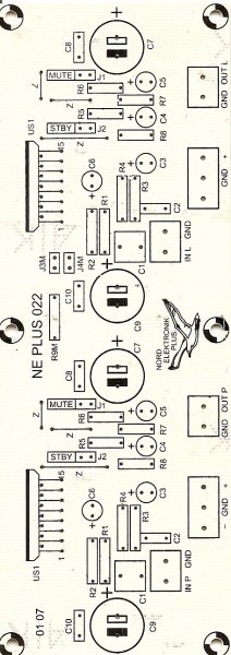

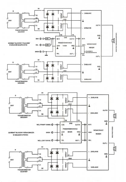

Nagyabol minden bekotes egyforma,nekem van egy kicsit atalakitott verziom.Az eredeti egy megvasarolhato kit bol van de nekemis volt problemam a gerjedessel.Elvileg ennek az ic nek +-10 volton mar mennie kellene de meg nemprobaltam ilyen alacsony feszen,de +- 20 on tuti megy mert azt mar probaltam.Csatolok egy kapcs rajzot ezen az egy dolog amit atkell alakitani az az,hogy az R5 re 22 kilos ellenalast kell tenni es a mute t meg a standbyt alandora kel bekotni a plusszba.Ha bekapcsolaskor kopogna nagyon a hangszoro akkor pedig a standby kondenzatort nagyobb kapacitasra kell cserelni.Ezzel lehet bealitani a vegfok kapcsolasi idejet.Minel nagyobb a kondi kapacitasa annal kissebb a koppanas mert kesleltetve van a kivezetes kapcsolasa.Ha meg mindig zug a tapforrasba a 100 nanos kondik melle be lehet iktatni egy 10 nanosatis,hogy szelesebb koru frekvenciaban filterezzen.Nekem ezekkel az apro atalakitassokal megoldodtak a problemaim azota mar 10 ilyen vegfokot epitettem es mind hibatlanul megy.Mar epitettem tda7294 es tranzisztor kombinacioban is es nagyon tuti.Nyugodtan hasznalhato+-29 voltig terhelten merve de csak egyedul bekotve mar hidban max 37 et ajanlok.Amugy 40 voltot +- ban kibirnak de akkor mar nagyon erzekenyek az en tapasztalataim szerint.Idealis a +-38 volt.Es jo nagy hutoborda mert ezek az icek asztan futonek rendesen.Remelem hogy segitettem valamicsket.
(#) Dj TSM válasza pmisi hozzászólására (») Okt 16, 2008 /
Ha nemszol szerintem a stand by nemkap eleg feszultseget az ellenalason keresztul. A valtoarambol egyeniranyitott feszultseget kilehet egzszeruen szamolni.Megkell szorozni a trafobol kimeno valto aram nagysagat 1,4 el es megkapod a pontos eredmenyt.De peldaul ha csak dioda van akkor kissebb lessz a kimeno feszultseg ,de ha a dioda utan van kondenzator is akkor ervenyes ez az 1,4 el szorzos dolog.peldaul AC 26 volt x 1,4 az pont 36,4 ami alkalmas a TDA7294 re,meg hid bekotesben is.
(#) Dj TSM válasza Dj TSM hozzászólására (») Okt 16, 2008 /
Ja a max tapfeszultseg erteket elirtam,nem +- 29 hanam +-39 volt a legtobb.

hahooo,valamelyikotoknek van esetleg Fisher CA874 es erositoje?Ha van jolenne ha irna mert erdekel a tema.Elore is koszz
