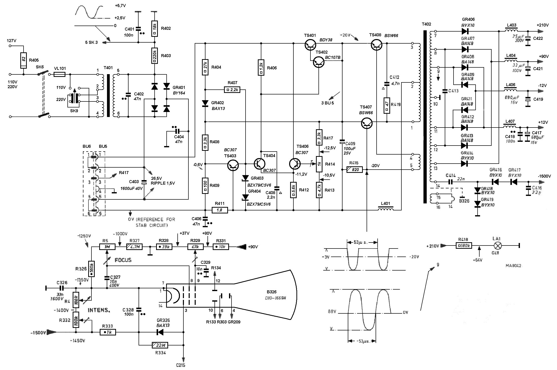

Sziasztok! Egy Philips PM3214 típusú oszcilloszkóp javításán fáradozok, de nincs hozzá semmi leírásom. A hibajelenségek, az intenzitás (fényerő) poti nem reagál,teljes fényerőn üzemel és a sugár visszafutása is látszik a képernyőn. Valószínüleg a CRT vezérlőrácsa nem kap vezérlést. Viszont az áramkör olyan összett hogy nem tudom visszakeresni hol lehet a hiba és hogy mégis milyen feszültségeket kéne keresnem . A szkópban D14125GH/8 típusú CRT van. Ha ennek a lábkiosztását vagy a fent említett szkóp kapcsolási rajzár valaki el tudná küldeni nagyon megköszöném.
Üdv Banday
Egy másik hasonló típusút találtam egy régi katalógusomban.
Köszönöm a képet de sajnos csak a fűtés bekötései egyeznek a szkópban lévővel.
Ennek a csőnek az oldalán is van 5 kivezetés a nagyfeszültségű tappancson kívül.
Sebaj,most örülök, hogy nem hülyültem sokat . Vagy 20éve volt egy 3215-ösöm, (és megtaláltam a doksiját a 3m magas paksamétámban!) a cső ua, de lehet hogy még a táprész,v. sok más is.
Hü köszi szépen. valóban vannak hasonlóságok, és ezalapján már el tudok indulni.
Eddig annyi hibát találtam h a G1 re vezető ellenállás meg volt szakadva (a rajzon R1535) ezt kicseréltem, és már nagyon kis mértékben reagál az intenzitás potira, de a visszafutás még mindg látszik. Mégegyszer köszi a rajzokat!
