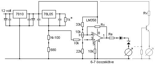

(#) ferci válasza totipityu hozzászólására (») Szept 20, 2007 /
Először mérd meg, hány mA-rel megy a képen látható műszered, hogy mégis tudd vagy tudjuk.
Elvi és gyak. megoldás:
- pl. 7810-zel stab fesz a méréshez;
- 78L05-tel ( vagy más akármivel ) 5 mA-es áramgenerátor egy Ni-100-as ellenálláshoz ( lineáris ), az 1k változtatásával állítsd be az 5 mA-t;
- erősítés;
- zenerrel eltolt mérés - 3v3...4v7-es típus.
Az erősítést az Rx-szel állítsd be ( 220k -1M ), az Re-t ki kell kísérletezned.
Ha túl sokat eszik a műszer, akkor kell még egy földelt kollektoros tranyós illesztés. Rv a műszerelőtét bizti helyett, ha rosszul állítasz valamit.
(#) totipityu válasza ferci hozzászólására (») Szept 20, 2007 /
Hát ez az, hogy nem miliamper hajta, henem éter. Ez régi csöves, folyadékhőtágulásos cucc volt, csak az éter egy likon huss elpárolgott...utántöltés nem megoldható.
Tehát nekem csak egy dobozom, ez a számlapom van(ami fontos hogy maradjon), és ezekhez kellene hozzáálmodni az elektromos berendezést...

A mérő és a mérendő hely között kb 2 méter a távolság, de a uC-t rakhatom közvetlen a műszer alá ill mellé is nem? Nem fontos a jeladó mellett lennie?! Vagyis lehet úgy, hogy jeladó, vezeték, uC egy dobozban, vezeték, mérőműszer. Ez lenne a legjobb.
Hőmérséklet úgy kb -5 től 40 ig kb. Ez a garázs leghidegebb hőmérséklete, meg a nyári tűző nap...
