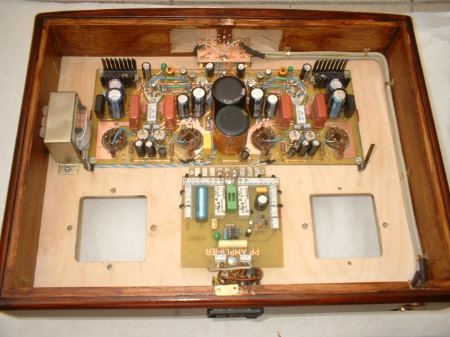

(#) CHZ hozzászólása Okt 29, 2008
Megkezdtem a belső huzalozást , hál.trafó bekötve , jön a többi is

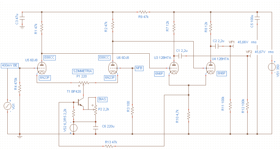

(#) CHZ válasza EcoPityu hozzászólására (») Okt 30, 2008
Igen muszáj volt , kipróbáltam tiszta csöves verzióval is , mérve nem volt jobb .Annyi csőnek nem találtam helyet így ez maradt .Itt láthatod a 2 variáció közötti külömbséget , félvezetős áramgenerátorral nagyon jól dolgozik ez a meghajtás.
Én nem vagyok annyira fanatikus csöves , hogy zavarna 1-2 félvezetető , főként ha a modernizálással jobb eredményt kaphatok . Erősítésben nem kap szerepet .Katodin vagy más régebbi PP meghajtások tiszta csövekkel sokkal gyengébbek Még IC is van
( 555) és stab.IC a fűtés áramkörében .
(#) sturbi válasza fuzzking hozzászólására (») Okt 30, 2008
Az 5W-os, de inkább az utoljára betett verziót javaslom, ha meg akarod építeni. Végcsőnek jó bele a 6L6 családból a 6P3C, 6P7C, minden bizonnyal a 807 is, meg persze a 6L6 kezdetűek, triódának a 6N6P, 6N1P, ECC85 és az ezekhez közel álló, legalább 2,5 W disszipációjú csövek. A felsoroltakhoz valószínűleg nem kell alkatrészt sem módosítani.
Zoli, én régebben sem voltam ellene a direktcsatolásnak, csak nem vagyok ellene a kondenzátoros csatolásnak sem (pláne egy RIAA korrektor esetében), a helyzettől függően igyekszem mindig a legkevesebb alkatrésszel megoldani a dolgokat.
(#) CHZ válasza sturbi hozzászólására (») Okt 30, 2008
Így már értem és egyet is értünk .
DC csatolásnak sok előnye , de hátránya is van.
Sabilabb tápot igényel , nehezebb kivitelezni , gondoskodni kell a munkapontok stabilitásáról .
Erről jut eszembe , hogy a fentebb mutatott PP meghajtás félvezetős áramgenerátorral DC szempontból stabilabb mint csövessel .Tehát ezért is maradt a félvezető ..
Az R 13 ellenállással a DC visszacsatolás stabilan tartja a beállított munkapontot,bizonyos
határok között , csövek öregedésével létrejövő vátozások később okoznak munkapont eltolódást , ez nagyon fontos DC csat. esetén .
Én 6P3C-vel és 6N1P fogom kipróbálni .
6N6P erősítése nem kevés ide ?
Szerintem így már CD -ről sem elegendő az erősítés .
(#) sturbi válasza CHZ hozzászólására (») Okt 30, 2008
Nem kevés (éppen elég), végülis az erősítési tényezője ugyanannyi, mint a 6N1P-nek, nagyobb a belső ellenállása, kisebb a meredeksége, éshát mű=S*Ri, vagy másképp az áthatás reciproka, ami minegyiknél 2,8 százalék (az erősítési tényezője mindegyiknek 35).
Igazad van, elnéztem. A Magyari féle elktroncső atlaszból néztem a meredekséget és a belső ellenállást és ott hibás a bejegyzés (a töbi adat is 6N6P-nél).
