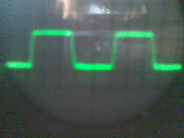

Beteszem az egyik megelőző verzió kapcsolási rajzát is, mert ez talán még jobb hangú volt, azonban roppant gerjedékeny nagy frekvencián (teljesen letekert és teljesen feltekert potinál (megszüntethető)).
Ezt az erősítőt igen jelentős részletezettség, gyorsaság és érzelemgazdagság jellemzi. A 10 K-s négyszögátvitelen is jól látható, hogy nem egy lassú szerkezet (SE-létére). ![]()

Nos, készítettem egy bombabiztos, utánépíthető rajzot az erősítőmről. Ebben az állapotában szól már két napja, aki megépíti nem fog csalódni szerintem.
Igyekeztem minden adatot feltüntetni a rajzon. A tápellátás természetesen mésképp is megoldható, a teljesítménye 5,5-7 W között hozható össze, attól függően mekkora anódfeszt sikerül csinálni. A rajzon nyugalmi áramokkal terhelt fesz. értékek vannak feltüntetve (pár volt ide-oda nem számít). ![]() Kimenőtrafóból SM85 vagy nagyobb persze jobb lenne.
Mégis használsz + és - visszacsatolást (5,1k 10k )?

Ennél az erősítőnél már igen, ezekkel az értékekkel nagyon, nagyon jóhangú lett. (kicsi a kimenőtrafó, kell neki az nvcs., az erősítéscsökkenést meg pvcs-vel pótoltam, mert ez egy négy bemenetű erősítő és a cd.-re,dvd-re,sat-ra, tunerre így jó az érzékenysége).
Még megcsinálom majd direktcsatoltra is az első fokozat tápjának eltolásával, ott már más elképzelésem van.

Hát az biztos, hogy jól nyakonragadja a hangszórót (és még lehetne finomítani is), mert 680 nF paralell a műterhelésen alig csinál valamit a 10 K-s négyszöggel (bár a Prelunál nincs jelentősége).
