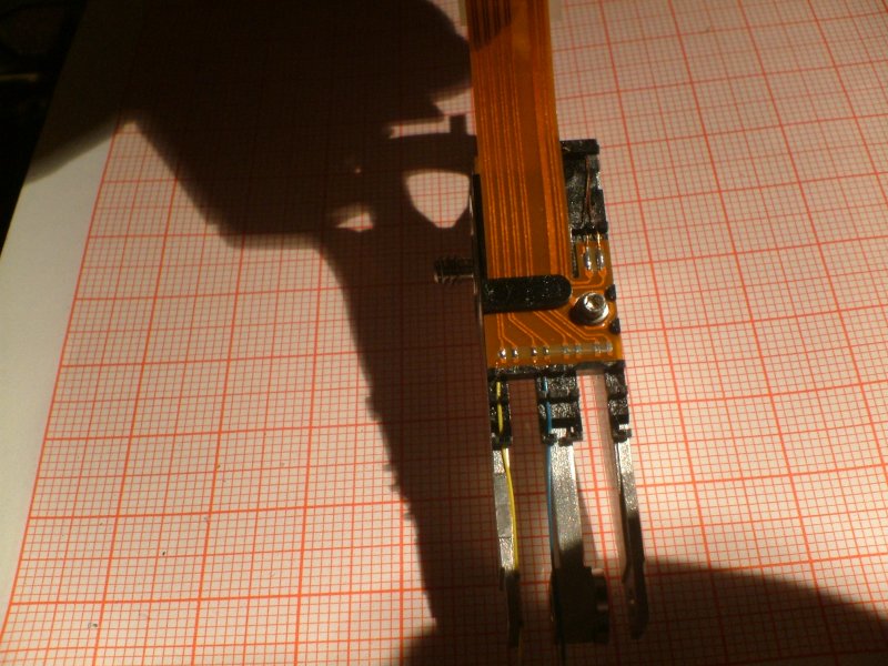

Hali. már irtam, hogy nekem tetszik a vinyók lengőkarja.Két baromi erős mágnes között preciziós tekercs, csapágyazás,és flexibilis huzalozás. Felmegy a karra a tekercs két szála-a " ledek közös pontja-- és nyolc szál a ledeknek. A felesleges ALU részeket levágva kompenzálni lehetne a plussz led sújt .Ha az eredeti funkcióban piszok gyors , és időtálló tud lenni, nekünk mért nem jó.?A másik kérdésem az,hogy a prop clock programja miért nem jó ide? A körbeforgásnál az optokapu ad egy jelet, és a következő jel idejéből a proci kiszámitja mit hova kell kiirni.Ha két optokapu lenne a két végállásnál (ami úgyis kellene a mágnestér átforditásához )úgy érzékelné mintha körbeforgott volna.Legfeljebb minden második kiirást tiltani kellene.Kérek mindenkit, hogy nyugodtan hurrogjon le hanem oké.

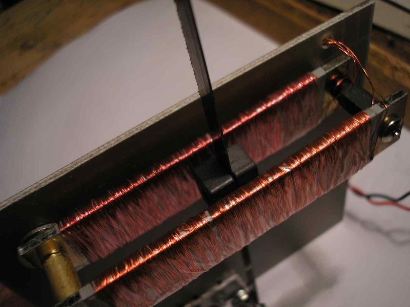

Csináltam egy hasonló tekercspárt, (2x333 menet 18 Ohm), amit megpróbáltam vezérlelni néhány féle jelalakkal. Sehogy sem akar összejönni a dolog, mert épphogy be tudom egy kicsit rezgetni. A frekit 5Hz-től-100Hz-ig próbáltam, de nem igazán sikerült tartósan rezonanciát létrehozni. A folyó áramokat 100mA-től- 1A-ig próbáltam. Jó lenne tudni, mekkora az eredetiben a freki, milyen a jel alakja, mekkora áram folyhat, stb. Itt van néhány kép is róla.

Szerintem a mágnes nem áll jól. Annak nem párhuzamosan kéne állnia a tekerccsel? Mert így csak a mágnes az oldala néz a tekercs felé.
- A vasmag lágyvas-lemez, ugyanaz, mint az eredetiben szerintem. - A mágnest szinte mindenféleképpen próbáltam felragasztani, de eddig még sikertelen volt a jó pozició eltalálása. Többet kéne tudni az eredeti mágnes beállításairól, esetleg az milyen tömegű, milyen erős? - Az a helyzet, hogy a beállítási, vagy fizikai közepén a tekercsekben éppen zéró a mágneses erő. Hali.

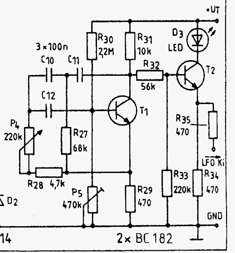

Van sok igazság abban amit leírtál, úgy tünik a szinusz lesz a nyerő jelalak. Az a baj, hogy pont ilyen kis frekin nem megy a generátorom szinuszban. (50Hz-töl indul...). Kell épiteni egy kisfrekvenciás szinuszgenerátort, (3Hz-től 100Hz-ig), amely legalább 5-10W teljesitményt tud. Erre kérek segítséget a fórumtársaimtól. Hali.
Utána nézek.
Megtörtént. 9-15V-ról megy. Kipróbált kapcsolás. Még egy végfok kell mögé. Ilyen kis frekire nem tudok. Egy erősítő építgető most segíthetne. ![]()

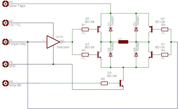

Ezt a szinuszt azért gondoljátok át. Továbbra is H hidat javasolnék,kapcsiüzemben. Nem hiszem,hogy az eredeti cuccot szinusszal hajtanák,már csak a hatásfok miatt sem. A szinuszositást majd elvégzi maga az inga.

Ez a H-hid teljesen átértékeli az eddigi elképzeléseinket. Kifejtenéd bővebben, hogyan valósítható meg ez az áramkör, miként tudjuk megépíteni aránylag egyszerű eszközökbőll. (A szinuszgenerátort sem egy sima ügy megépíteni). Szia.
Szia Mex!
A robotjaim motorvezérlője pont ugyanilyen kapcsolást alkalmaz. Nagyon jónak tünik a kapcsolás. Kösz.

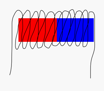

mex ! Nem értem hogy forgatnád el a mágnest. Én úgy gondoltam hogy a tekercs és a mágnes tengelye egybe esne. Csináltam egy móricka ábrát. ![]()
Valamit nem értek. Arról volt szó,hogy a két tekercs magja trafólemezből készült,és a tekercsre adott áram polaritásától függően alakulnak ki az északi,és déli pólusok. A két tekercs között pedig ott az állandó mágnes.
Lerajzoltam szerintem hogyan kellene kialakitani. Ránézésre kiegyenlitett állapotban van az egész,de ha egy egészen kicsi eltérés is van a mechanikában,ami biztos,rezgésbe tud jönni. A tekercseket akár sorosan,akár párhuzamosan lehet kötni (attól függ mekkora kitéritőerőt szeretnél),csak a megfelelő végeket kell összekötni a helyes póluskialakitás miatt. Ezt a legegyszerűbben egy mágnessel tudod ellenőrizni: még a tényleges meghajtás bekötése előtt megtáplálod áramkorlátos módon és megnézed a kialakult pólusok vonzzák-e vagy taszitják a próbamágnest,majd az eredménynek megfelelően módositod a bekötést. Még annyi:ha egy tekercsre négyszögfeszültséget kapcsolunk akkor a tekercsbe folyó áram háromszögalakú lesz,és ez éppen megfelel. Idézet: „ha egy tekercsre négyszögfeszültséget kapcsolunk akkor a tekercsbe folyó áram háromszögalakú lesz,” Na igen azt elfelejtettem odairni,hogy ez ideális tekercsre vonatkozik,aminek a vasmagja nem megy telitésbe. A valóságos tekercseknél bizony erre oda kell figyelni,mert ha telitődik a vas akkor csak a tekercs ohmos ellenállása korlátozza az áramot és ez nagyon nem jó. Ha esetleg ilyen jelenség áll elő akkor két dolgot lehet tenni a tekercsek átalakitása nélkül. 1: növelni kell a frekvenciát,de ezzel együttjár a mágnes közelitésével az inga fix felfogatási pontjához,hogy a mechanikai lengésidő is jobban idomuljon a megnövelt frekvenciához. 2:Sorbakötni a tekercseket,igy kétszeresére növelni az induktivitást változatlan freki mellett. Mindenesetre érdekes feladat kikisérletezni a megoldást.

Ez érthető. Ahhoz hogy minél kisebb energia felhasználással működjön, épp csak annyi áramot folyatnak a tekercsben, ami a lengést fenntartja. mex ! A gyakorlatban szerintem mindegy hogy milyen alakú a jel alakja, mindegyikkel működő a kapcsolás. Csupán a hatásfokra lesz némi hatása. A mágnesek és tekercsek elhelyezését én máshogy képzelem. Szerintem a két tekercs párhuzamosan van kötve (azonos polaritással) és azért van belőle kettő hogy a mágnesen mező ne húzza az ingát magához (oldalirányba). Eszembe jutott két lehetséges mechanika kialakítás. Az egyik a forgótekercses műszer kialakítási elve. A másik egy ingás feszültségmérő. Gyerekként 28 éve még építettem is egy ilyent. Sajnos az elvére már nem emlékszem biztosan. Talán egy oválisra lapított tekercsben volt egy állandó mágnes. Készítettem egy rajzot róla.

Rajta vagyok ezen a "H-hid"-on, de a vezérléssel még gondjaim vannak. Ha rákapcsolom a tápfeszt, (szabályzott), azonnal áramot vesz fel, a kimenetén ugyan van pólusváltás, de melegszik terhelés nélkül is nagyon. Már többször átnéztem, és egy jobb vezérlést kell hozzá konstruálni. Ha a bázisokon nics vezérlés, akkor jó az áramkör. Valószinű, hogy helytelenül kötöm rá a négyszöjel generátort. Folytatom... Szia.
Mai nap párszor eszembe jutott ez a számomra érdekes fejtörő,és oda jutottam ahova tegnap is: a mágnes pólusok merőlegesek kell legyenek a tekercs pólusaira.
Csatolok egy rajzot is ezen valamivel szemléletesebb a pólusokon lévő erővonaleloszlás. janocsi! A tekercsek melegednek,vagy a hid félvezetői? |
