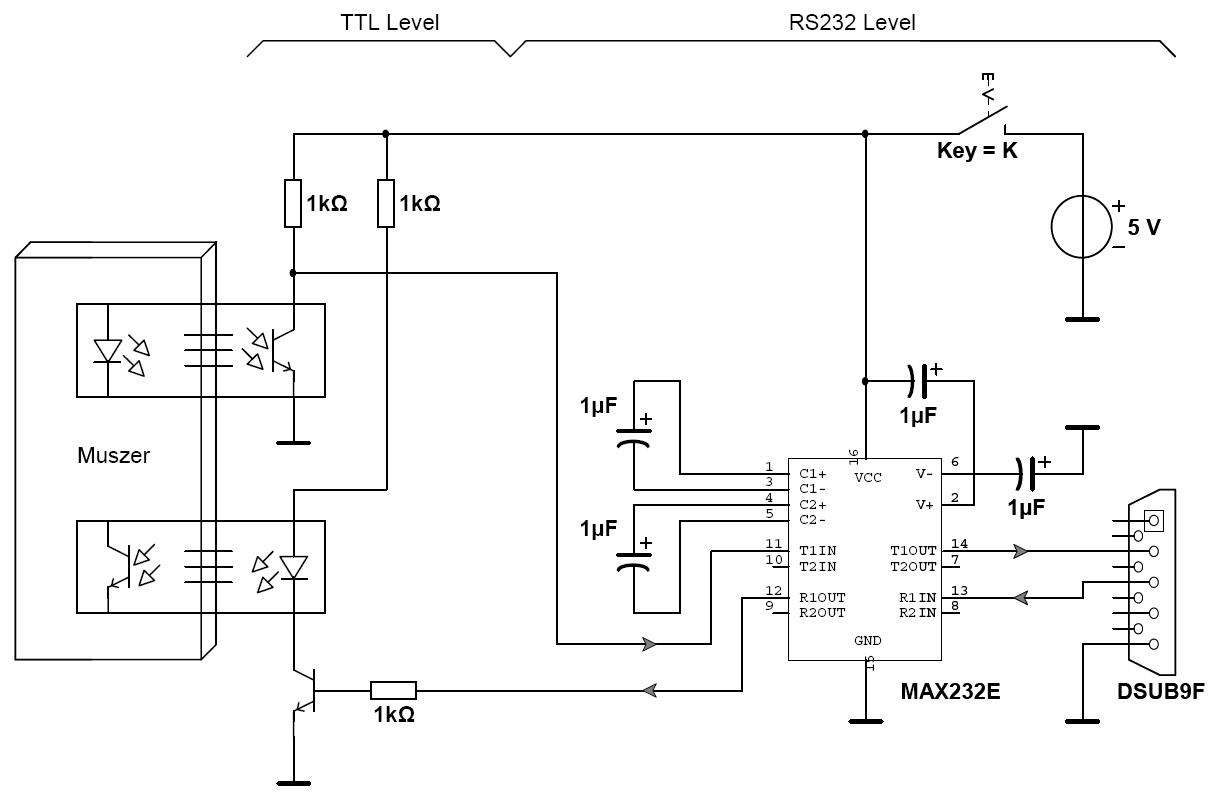

Lenne egy APPA 103N mérőműszerem. Nincs semmi probléma vele, tökéletesen működik. Viszont van rajta egy RS232 -es Optikai csatlakozó. No erről szeretnék kicsivel többet tudni, mivel se csatlakozó kábelom nincs hozzá (nem kaptam a műszerrel) se programot nem kapok melyet a PC -re téve méricskélhetnék ide s tova. Ha valakinek van ilyen mérőműszere vagy tapasztalata ezzel kapcsolatban akkor azokat kérem ossza meg velem/ünk is. Az is érdekelne, hogy hogyan lehetne építeni egy ilyen csatlakozó kábelt!? Gondolom két Opto* meg egy MAX232 -esnél nem bonyolultabb, de jó lenne egy rajz hozzá meg a program is ugye.
Opto* ide nemtudom mi lenne jó, mivel gondolom egy lassú fotóellenállás nem felel meg a célnak...

(#) tiggersoft válasza valve hozzászólására (») Nov 4, 2008 /
Szerintem az egyik egy fototranzisztor a másik pedig egy infra led lesz...MAX232+illesztés a ledhez(meghajtás) kisérletezz nyugodtan mivel optikailag le van választva a müszerben nem tudsz kárt tenni.

(#) valve válasza tiggersoft hozzászólására (») Nov 27, 2008 /
No eltelt kis idő de megrajzoltam egy rajzot. Remélem semmit nem baltáztam el rajta, de jó lenne ha valaki még átnézné... Viszont az adatfeldolgozással nem juttam semmire, programot sem találtam...
