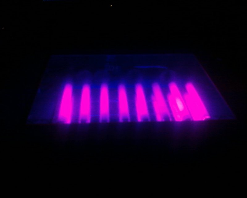

(#) tiggersoft válasza ChrBlack hozzászólására (») Nov 11, 2008 /
Én is ilyenekből csináltam de 8(!)db-ból.

(#) Zoli_bácsi válasza tiggersoft hozzászólására (») Nov 11, 2008 /
Korrekt. Gratulálok hozzá! Látom tükröt használtál a csövek alatt. És milyen jó! Én is ilyen módon alkalmaztam a fény egyenletes eloszlásának problémáját. Csak annyi különbséggel, hogy a készülékbe BL csövek, és T5-ös méretűek vannak, egyenként 10W teljesítményűek (5db alul, 5db felül).

(#) tiggersoft válasza Zoli_bácsi hozzászólására (») Nov 12, 2008 /
Nem tükör hanem öntapadó aluminium fólia, de a célnak pont megfelel...
