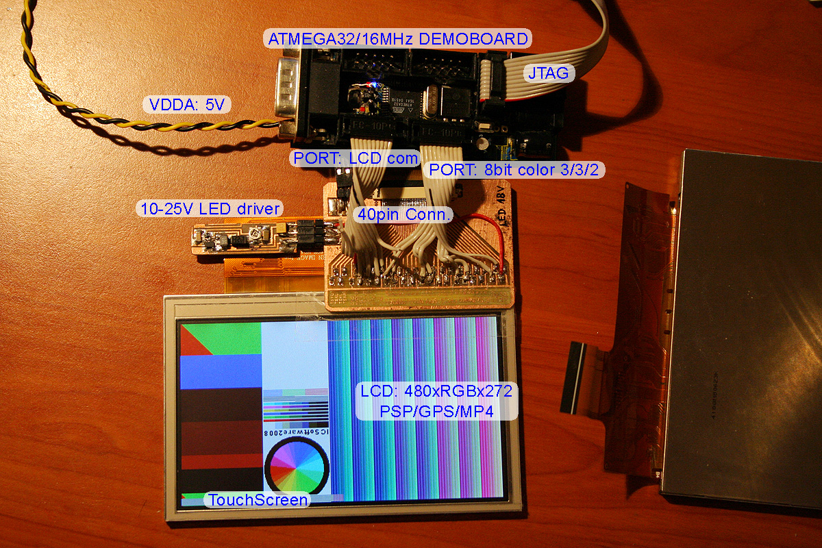

(#) pici hozzászólása Dec 14, 2008 /
Van pár 320x240 felbontású 3,5"-os méretű LCD, amik PDA-kba kerültek volna. Sajnos szinkronos a vezérlésük.
Pipi kollégával bírkoztunk egy ideje, egyelöre nem sok sikerrel. 5Mhz dotclock kell neki (1 pixel 8/16 bit előkészítése a memoriából, kirakása a portra és órajel). Amihez 8 bites PIC szóba se jöhet mert lassú, a PIC24 talán megbírkózik vele.
Propeller is szóbakerült.
Hétvégén megint volt időm kicsit LCD-zni.
Van másik szinkronos LCD-m is. Doksikat olvasgattam, és feltűnt, hogy az egyik típusnak nincs minimális dotclock-ja. Tipikus 9Mhz, de max 15Mhz.
Bár nagyobb az LCD (4,3" 480xRGBx272 + touchscreen) de ha tényleg nincs minimum órajele, akkor lehet hogy lassabb meghajtást is elvisel?
Terveztem gyorsan egy csatlakozó panelt a 40 pinnek (0,4mm) és egy kis tápsegítséget.
Nem vittem túlzásba, csak 8 bites színkezelést terveztem, teszre jó.
Az adatlap alapján programoztam a szinkronjeleket, időzítést. LED driver modulomat rákötöttem, 18V-on.
És bár elsőre csak tesztcsíkok mentek ki, de működött. Pár kalibrálás után stabil a kép. És az ATMEGA32 demoboard 16Mhz-n teljessen jól meghajtja.
Bár jóval a kívánatos 60hz körüli érték alatt van kb 10Hz.
Mivel így elsőre túl nagy memoria nem állt rendelkezésre, csak teszteket nyomtam, élesben kell mellé egy gyors SRAM.
Viszont felvetődött egy probléma. Konkrétan a szinkezeléssel. Ha 24 bites (8/8/8) vezérlésű LCD-t hajtunk meg 8 biten (3/3/2) akkor a 3/2 bitet a felső bitekre kötjük, na de az alsókkal mi legyen?
A legtöbb helyen fixen GND-re kötik.
Ha ezt teszem, akkor a színpaletta legfelső értékei elérhetettlenek. Azaz nem lesz tiszta fehér sose, csak világos szürke.
Tehát egy $FF 8 bitesből $E0 $E0 $C0 értéket konvertálunk és ez messze van a $FF $FF $FF tiszta fehértől... (és a kék csonkolása miatt nem is szép szürke)
Ha viszont H-ba kötjük a csonkolt bieket, akkor ugyan ez a helyzet, csak a feketével. Nem lesz szép fekete, csak sötétszürke, hiszen a legsötétebb szín: $1F $1F $3F
Azt a trükköt eszeltem ki, hogy a legalacsonyabb "élő" bit vezérelje az összes alattalevőt. Így a $00 ból $00 $00 $00 lesz és a $FF ből pedig $FF $FF $FF
És tényleg a fehér az fehér a fekete pedig fekete lett.
csakhogy a szinskála defektes
pl a piros átmenet ilyesmi: 00000000 , 00111111 , 01000000 , 01111111 , 10000000 ...
Ez a 24 bites RGB-n elég egyenetlen ugrás, egyszer 1 aztán meg 63 aztán megint 1...
Tehát van fekete és szép fehér, de fele akkora lett a színfelbontás
Milyen megoldással lehetne ezt kiküszöbölni? (nincs kontraszt állítás!) És persze nem szoftveresen, mert akkor már meg lehet csinálni 16/24 bitesre is...
(csatoltam egy demóképet ezekről az LCD-kről)
(#) source2 válasza pici hozzászólására (») Dec 14, 2008 /
hi
A mellékelt képen 262k=>65k konverziót így oldották meg. Ez hasonló ahoz amit leírtál.
