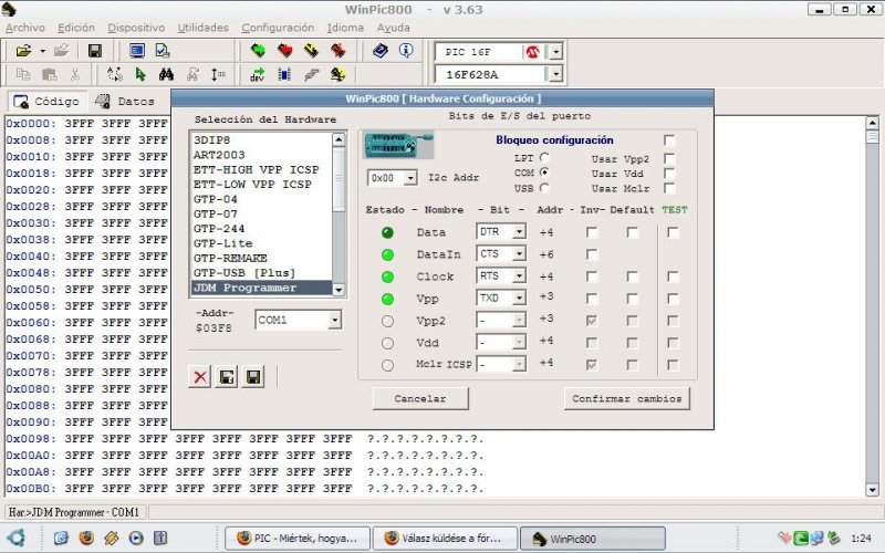

(#) Thowra hozzászólása Nov 29, 2008 /
Üdv mindenkinek!
Szeretnék segítséget kérni a winpic hez, mert volt egy rendszerösszeomlás és azóta nem tudom feléleszteni az égetőmet :'(. Az égető negy gyári, egy tuning JDM, eddig 100% osan működött, van rajta max232 is, külső tápról megy. A progi viszont most nem ismeri fel, gondolkodás nélkül hibát ír. ERROR -> El hardware no responde.
A hardver beállításoknál próbáltam állítgatni de sehogy se jó. Tud esetleg valaki egy jó beállítást hozzá? Egy kép sokat segítene. A port beállításai most ilyenek:
Csak a winpic et telepítettem, a kompatibilitást win 2000 re állítottam. Vírusírtó kilőve (hátha fogja a portot). Semmi más nem csatlakozik a soros portra. A kép szerint van valami 12C addr, az mi, és honnan tudom mire kell állítani (ha így nem jó).
A segítséget előre is köszönöm.
(#) watt válasza Thowra hozzászólására (») Nov 29, 2008 /
Az inverz beálítások körül kell keresgélned, de pontos rajz nélkül nem tudunk segíteni...
(#) Thowra válasza watt hozzászólására (») Nov 29, 2008 /
Meglett a hiba, az alaplapom soros csatija ki volt rohadva. Most működik rendesen.
