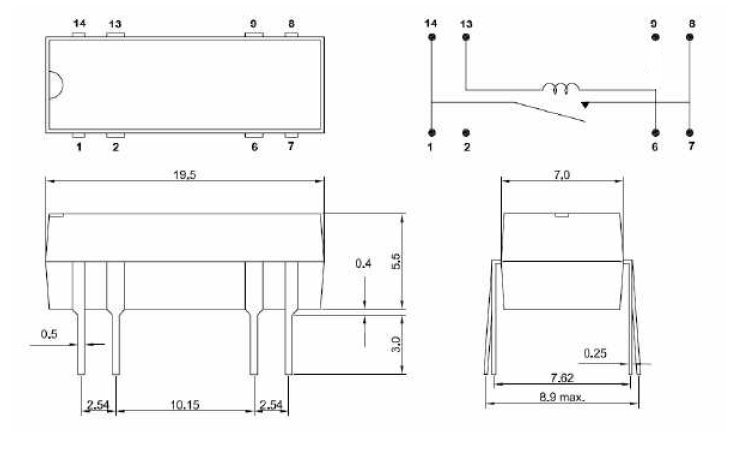

(#) Pixi hozzászólása Dec 9, 2008 /
Van egy reed relé amit szeretnék az eagle-ben használlni, de nincs benne az adatbázisában!
Hallottam, hogy hozzá lehet adni egydi alkatrészt!
Valaki tudna nekem segíteni a hozzáadásban?
A mellékelt képen van a relé ami kellene nekem a programban!
Ha valaki tud segítsen!
(#) Szamy válasza Pixi hozzászólására (») Dec 9, 2008 /
új alkatrészt igen időigényes összehozni ha először csinálod, elmondani sem egyszerű, talán keress vissza pl "eagle new lib " vagy hasonló szöveggel, hátha leírta már valaki. ha sürgős, ezt meg tudod oldani egy 14 lábú ic-foglalattal, bár tény hogy a lábak közt kevesebb helyed lessz...
(#) Novak válasza Pixi hozzászólására (») Dec 9, 2008 /
Ha mindenképpen meg akarod rajzolni, akkor File=>New=>Library-ra kell menned, és ott megrajzolni, majd elmenteni.
De egyébként kétszázszor egyszerűbb, ha simán beraksz egy dil14-es tokot, és használod a megfelelő lábait.
Lábak közt meg nem lesz semmivel sem kevesebb helyed, mert nyugodtan felhasználhatod a nem használt lábakat. Úgyértem, azokon nyugodtan áthúzhatsz vezetéket, mert úgysem megy oda semmiféle láb. Nem kell vele szenvedni, hogy lábak között vigyed a vezetősávot.
(#) Pixi válasza Szamy hozzászólására (») Dec 9, 2008 /
Köszi a segítséget!
Pont ez az az IC-vel, hogy ott az összes láb be van kötve, és rajt lesz a nyákon, de ennél 6 láb kimarad így ott is tudna "dolgozni" a program!
Van benne ilyen reedrelé, csak annak más a lábkiosztása!
Oda eljutottam, hogy a nyákrajzon lévő képet modosítotam, már csak a kapcsolási rajzban lévő rajzot kéne modosítanom!
Azért próbálkozok vele tovább!
(#) niedziela válasza Pixi hozzászólására (») Dec 9, 2008 /
Ha nem megy, küld át a pontos méreteket és lesz megoldás
(#) IMi válasza Pixi hozzászólására (») Dec 9, 2008 /
Volt kis időm és megrajzoltam (átrajzoltam egy másikat).
Használd egészséggel !
reed.lbr
(#) Pixi válasza IMi hozzászólására (») Dec 9, 2008 /
1000 köszönet!!!!!!
Majd este megnézem és kipróbálom!
(#) Pixi válasza niedziela hozzászólására (») Dec 9, 2008 /
Ott van fentebb a képe az datokkal amit csatoltam a hozzászólásomhoz!
De amúgy IMi már megcsinálta nekem!
Azért köszi!
