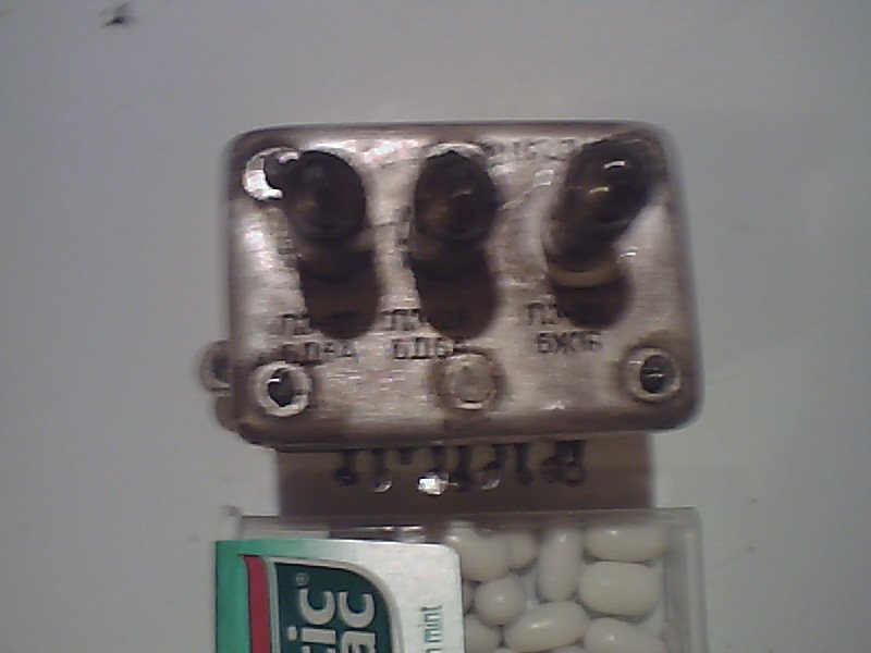

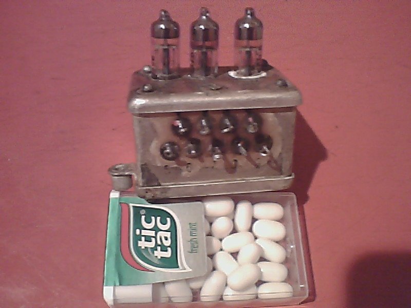

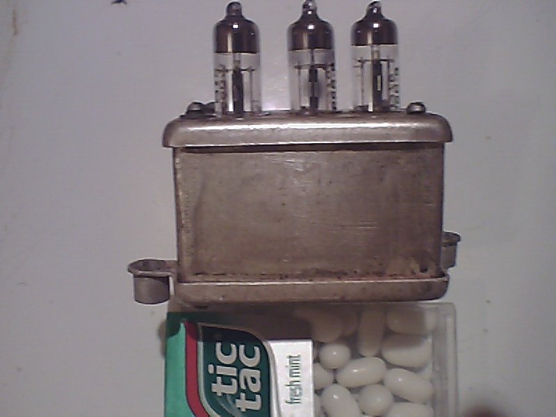

(#) vandorbot válasza kocos hozzászólására (») Dec 6, 2008
Persze, persze értem én.
Most kopaszkodj, ez 12V stab. tápról érzi jól magát.
6C6b triófákkal.
(#) Norberto válasza vandorbot hozzászólására (») Dec 6, 2008
Hűűű, nem piskóta! :eek2:
Akkora csövek, mint másfél szem TicTac! :ijedt:

(#) besi99 válasza vandorbot hozzászólására (») Dec 6, 2008
Már ettem ilyet. szubminiatűr csövek, drótok kijönnek az alján; ez olyan mikrofon előerősítőnek néz ki. Hasonló tetródákkal pedig áramerősítőt építettem
1965-ben

(#) vandorbot válasza besi99 hozzászólására (») Dec 6, 2008
Így igaz.
Akár mikrofonerősítőnek is jó lenne. A lényeg a beállításban rejlik. Itt egy még kisebb (képen 6d6 dióda), ennél kisebbet nem találtam.
A trióda paraméterei: 120V, 9mA, 1,2W! S=5
Fűtés 6,3V 0,2 mA.
