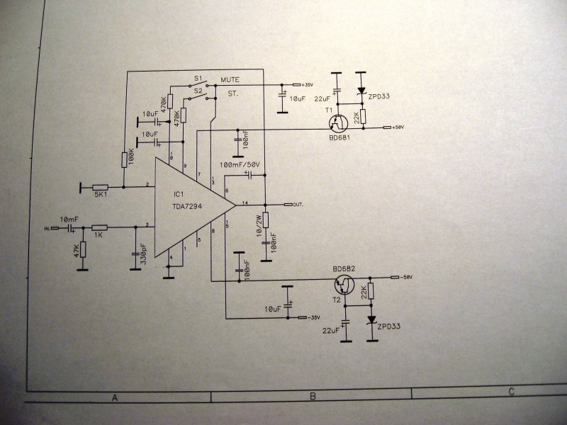

(#) gb197 hozzászólása Dec 6, 2008 /
Sziasztok !
Egy tucatnyi erősítőt építettem a TDA7294 és 93mal. Én inkább 93ast javasolom, az jobban szól, mellesleg gyárilag hajtható push-pull üzemben. A teljesítmény így akár 200w is lehet csúcsban (elméletileg), de az biztos, a két párhuzamosan kapcsolt ic-nek kisebb hangerőn is jobb mélye van. A gyári beállítást egyik ic-nél sem ajánlom, közzé teszek egy jobb hangzást biztosító rajzot, ebből kb. 20 raktam össze, s mind tökéletesen működött.
(#) hapro válasza gb197 hozzászólására (») Dec 6, 2008 /
Ez a kapcsolás miért vagy mitől jobb hangú?
A 10µF becsatolástól?
Vagy az utánna lévő szűrő tagtól?
Miért kell a két különböző táp hozzá?
Annál a plusz minusz 50V-os tápnál van darlington tranyós fesz stabilizálás ami közel ugyanakkora vagy ugyanakkora feszültséget eredményez, mint ami a rajzon a másik táp a 35V.. Akkor ez minek kell?
(#) gb197 válasza hapro hozzászólására (») Dec 6, 2008 /
A 10 µF elko nem sokat határoz, de feszültsége 63 V –os vagy 100. minél nagyobb a csatoló elko feszűltsége, annál kisebb a torzítás. Célszerű valami spéci Elna v. Nippon LXY low esr kondit használni. Amitől gazán jobb, 1 : kimaradt egy elko a visszacsatoló hálózatból, ami inkább csak torzít, mint fontos szerepe lenne, 2: a visszacsatolás ellenállásai eltérnek, az erősítés kb. ua. ,de hangzás jobb a nagyobb értékű ellenállással , 3: az ic-ben lévő meghajtófokozat el van szeparálva a nagyáramú táptól. (a +-50 V külön tápról, külön trafó tekercsről jár 2 x 50 AC ), 5: különlegesen megtervezett nyák (2 lay).
(#) Kovidivi válasza gb197 hozzászólására (») Dec 6, 2008 /
Ez egy 4 csatornás erősítő vagy hidalva vannak az IC-k? Lejjebb írtad ,hogy különlegesen megtervezett nyákra van építve az erősítő. felraknád kérlek a nyáktervet? Mert csak ezzel együtt lesz "sokkal jobb, mint a gyári kapcsolás". Én azért nem látok nagyon sok változást, és szerintem hang alapján sem tudna sok ember különbséget tenni a két kapcsolás között. A lényeg úgyis az IC tokján belül van...
(#) gb197 válasza Kovidivi hozzászólására (») Dec 6, 2008 /
Hi.
Tökéletesen igazad van, a különbség csak komolyabb high end rendszereken mutatható ki, ott viszont azért megvan! Megadom a nyákterveket csak meg kell majd keresnem(Tango Dos format), még lehet egy tucat nyákom is legyártva, egyenlőre itt az ,amit megtaláltam. ...Ez nem az a specko nyák amire gondoltam, azon rajta van a táp is.....
Jah, még valami. Az előző képen a tda7293 al megépített kapcsolás látható push-pull üzemben. Nincs 4 csatorna, nincs hídüzem, csak +- 20 A kimenő áram csatornánként.
