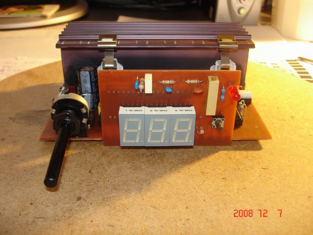

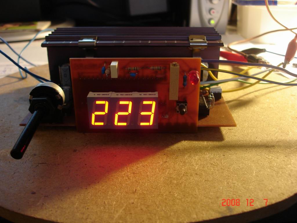

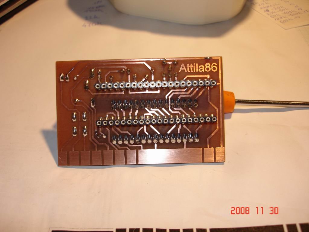

Elkészültem Attila86 féle forrasztóállomás 2-vel! Íme néhány kép róla!

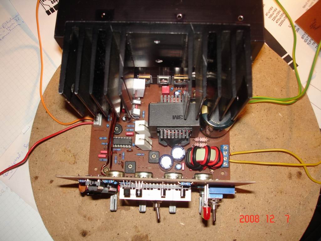

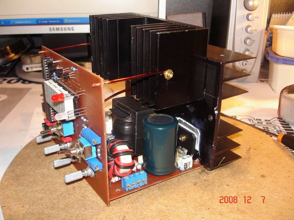

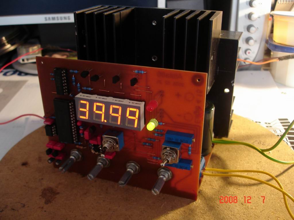

Meg elkészült a 2. kapcsolóüzemű tápegységem is! Ez is Attila féle!
(#) Norberto válasza mtomihun hozzászólására (») Dec 7, 2008 /
Szerintem mindkét eszköz kivitelezése fain lett!
(#) feki00 válasza mtomihun hozzászólására (») Dec 7, 2008 /
Öröm nézni ezeket a régi nyáklapokat ilyen szép új dolgokkal teletűzdelve.

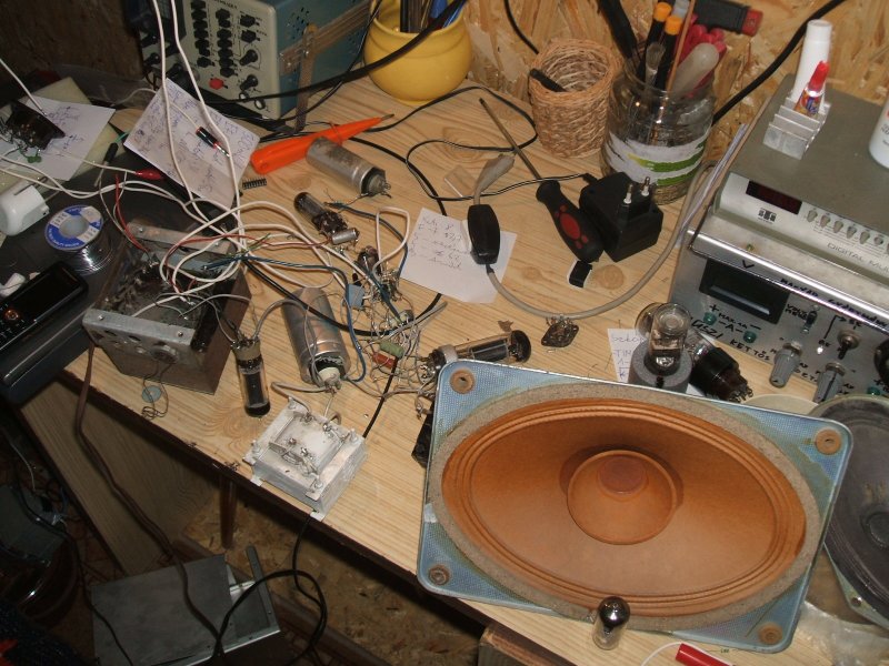

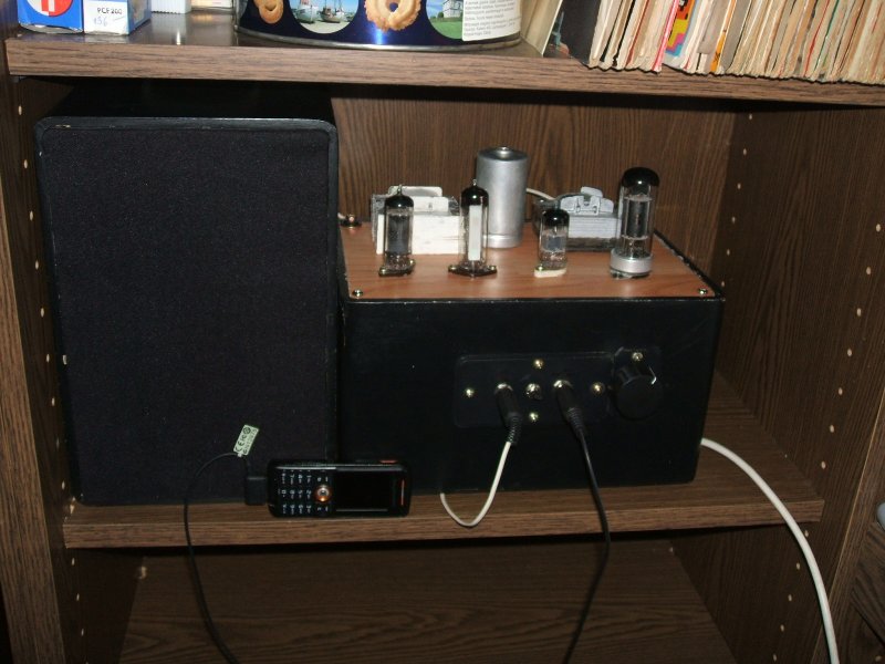

Az én munkám: az ÉKSZERDOBOZ-21M.
--Szilícium nélkül
Az egyik versenymunkám lesz elektronikai versenyre, a trafók még festésre várnak.
Egy rossz hangfalpár egyik dobozából készült az erőssítő doboza. A másik hangdobozra új kárpit került. (A dobozért köszönet Marcibácsinak.) EBL21 SE (3W-nyi tiszta hangzás) monoblock, Pacsirta kimenővel, képkimenő primer tekercse (folytóként) gondoskodik a brumm-mentes hangzásról.
Csövei:
- EZ80
- EM84
- (A jóóól bevált) ECC85
- EBL21
Mellékelem a teszt állapotot is. Ha van igény rá akkor készülhet cikk is belőle.
Várom a véleményeket: Müszi

(#) Topi válasza Müszi hozzászólására (») Dec 7, 2008 /
Kezdesz már haladni, az egyre korrektebb kivitelezés felé, És végre hagyod a szekrénybe eszkábált háromfázisú kapcsolós baromságokat.
Egyet hadd jegyezzek még meg. Azzal, hogy egy csöves végfoknak telefonról adsz bemenőjelet, levágtad az egyik lábát.
Azzal pedig, hogy belül a jelet nem árnyékolt kábelen vezeted, azzal levágtad a másik lábát is.
Így, ezzel elveszti a csöves végfok azt, amiért kiemelkedne a többi közül.

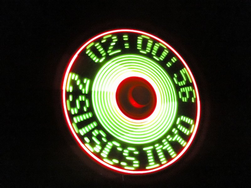

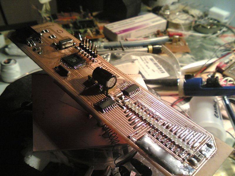

Egyszer még régen, amikor csináltam a propelleres órámat már akkor megfogadtam hogy nem hagyom ott abba, a többieknek is mondtam hogy csinálni fogok egy olyat ami jócskán többet fog tudni és az már full SMD lesz Hát lassan elkövetkezik az az idő mikor már gyönyörködhetek a munkámban. Addig is teszek fel néhány képet hogy állok vele
Jah és 2 soros
(#) vicsys válasza zsuscsinyo hozzászólására (») Dec 7, 2008 /
Wow! :kalap:
(#) Müszi válasza Topi hozzászólására (») Dec 7, 2008 /
A bemenő jel árnyékolt vezetéken megy, csak nincs az még beforrasztva. Telefont csak ezért használtam, mert gyorsan be akartam üzemelni nektek, és ez volt kéznél.

(#) mutatvanyos válasza zsuscsinyo hozzászólására (») Dec 7, 2008 /
Hú, de frankó, várjuk a többi képet is
(#) mutatvanyos válasza mtomihun hozzászólására (») Dec 7, 2008 /
Szép munkák! Biztos szép precíz dobozolást láthatunk tőled!
(#) zsuscsinyo válasza mutatvanyos hozzászólására (») Dec 7, 2008 /
Csináltam egy gyors videót mozgás közben, nem a legjobb minőség, majd holnap veszek elemet a fényképezőbe és lesznek szebb és jobb képek, videók.
Animációt is teszek rá mert fér még rá bőven. (7,8%-on van most a Mega32)
(#) Leotardo válasza zsuscsinyo hozzászólására (») Dec 8, 2008 /
Pazar!!
Egyszer én is nekiállok egy ilyent összekalapálni..!
(#) deguss válasza zsuscsinyo hozzászólására (») Dec 8, 2008 /
Ügyes! Mennyi ideig tartott a szív "megrajzolása"?
(#) Abukodonozo válasza zsuscsinyo hozzászólására (») Dec 8, 2008 /
Nem semmi munka, nekem nagyon tetszik :taps:

(#) zsuscsinyo válasza Abukodonozo hozzászólására (») Dec 8, 2008 /
Köszönöm a hozzászólásokat!
deguss:
„Ügyes! Mennyi ideig tartott a szív "megrajzolása"?”
Ugyanannyi ideig mint a többi betű és szám maszkolása ez még csak "karakteres" felépítésű, (úgy működik mint az LCD, csak karikára) de helyet fog rajta kapni egy teljes mátrixos kijelzés, csak idő kell mire meghatározok egy pixel helyet és kiszámítom az idejét, mesés lesz érzem!

(#) Vales válasza Müszi hozzászólására (») Dec 9, 2008 /
Nagyon szép munka, gratulálok!
Valamikor, az itt már bemutatott detektoros rádióhoz, amit a Páromnak építettem, szeretnék majd én is építeni egy egyszerű, monó csöves erősítőt 1-2W körüli teljesítménnyel. Régi rádió vagy TV (roncs?) végfokja és tápja kiváló lesz erre a célra.
