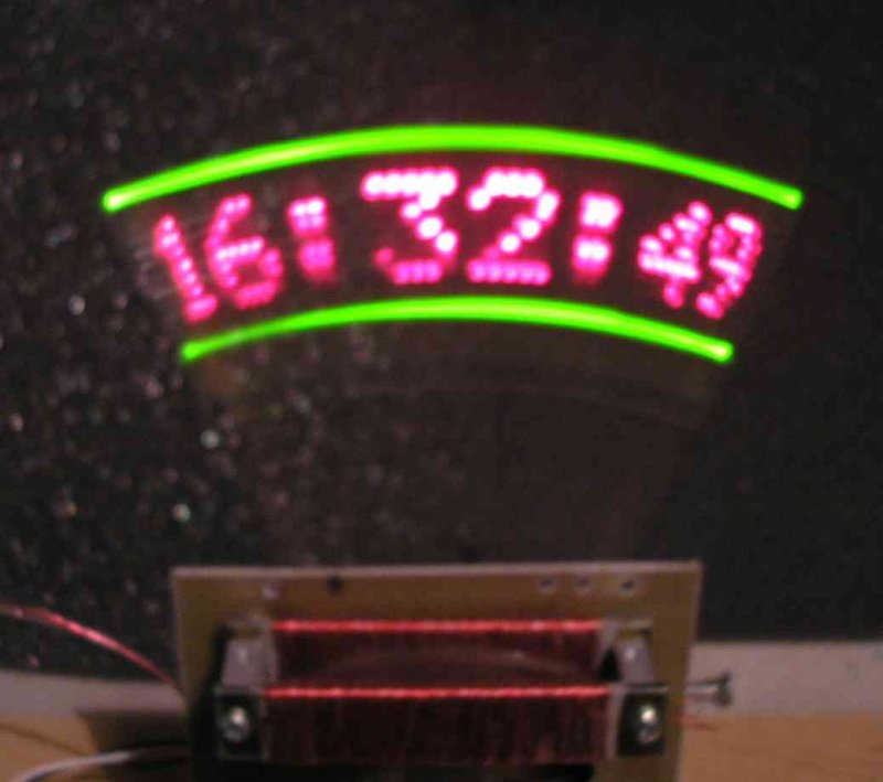

Lekönnyitettem a kart, kisebb kijelzőt készitettem rá. Most mégjobban tetszik! Egy erősebb laprugóval megy, amelyel 22Hz-re is fel tudtam emelni a frekvenciát. Ide rakok egy kicsi videót a köszöntésetekre mégegyszer. Sziasztok.
Van "keretes" és anélküli felvétel az óráról. Még néhány fotót felrakok: Sziasztok.
TYYYŰŰŰŰHHAA! Ezt a kiírást hogy a fenébe csináltad? No most oylan "ingert" adtál nekem hogy azon nyomban lemegyek és kicserélem a spaklilapra a sárgarézlemezt :yes: Azt hiszem én is meg fogom építeni.. Mi az a spirális vonal kékkel? Talán fel akarja "hívni" ETE az órádat? üdv! UI.: Mennyire vibrál?
Szia Zoly15!
Nem annyira vibrál már, hiszen 22Hz-en rezeg. Igy elviselhető és nézhető, bár szerintem 16Hz-en is elég jó. Az a helyzet, hogy van olyan ismerősön, akinek a 75Hz-is vibrál, sőt a 100Hz-es TV-től is könnyezik a szeme... A szöveg kiírása végtelenül egyszerü: A Propeller Clock programban ez, azonnal módosítható, átírható. A két kék csik az nálam zöld LED, szintén a Prop.Clock program, külső kör helyett van bekapcsolva, (vagy ki). Szia.

Betojok Most magadnak , és nekemis munkát szereztél. !! Ugyanis most jó lenne ha konkrétan részletesen leirnád mit hogy csináltál, de az alapoktól hogy újra épitsem az egészet.Nekem pedig újjáépités, PIC programozó épités . meg minden.Most te méretezzél.Fénykép karról, meg mindenről.Zoli, azok a fények szerintem a freem/ mp /Tehát a rezgés frekije összemérhető a kamera zársebességével/ miatti stroboszkóphatástól lehetnek.
