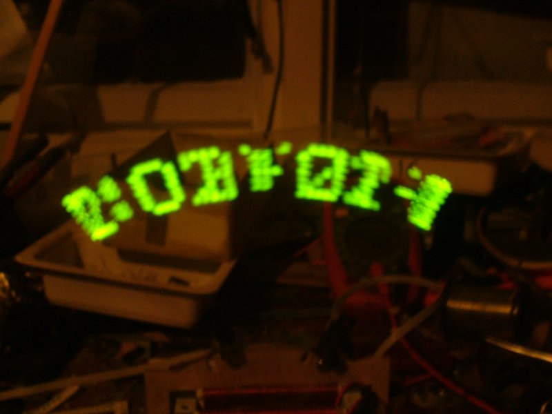

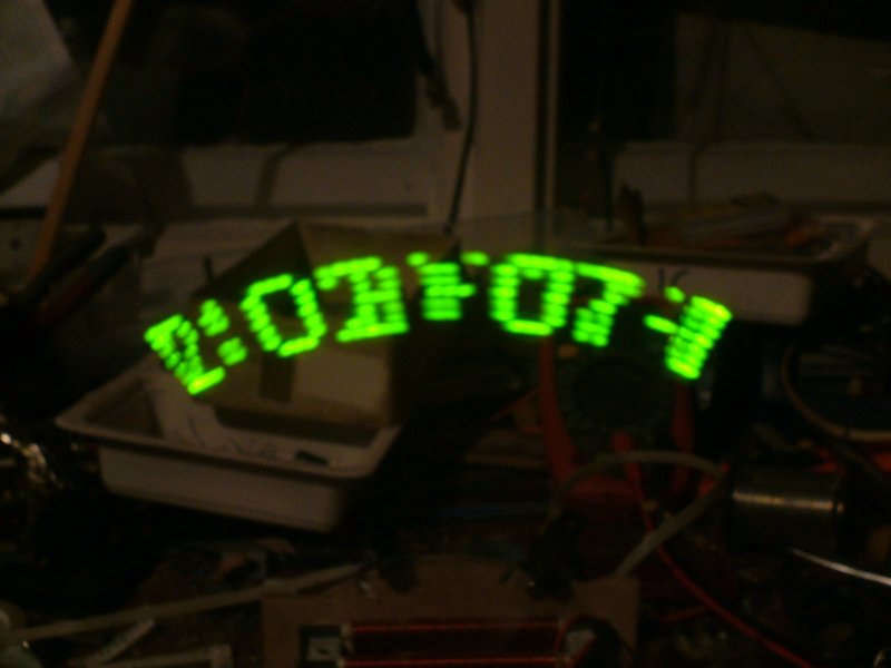

EZ szerintetek mi.??? Azonkivül hogy nem igazán értékelhető a kijelző pöccre indult. Zoli 15 nek köszönhetöen holnap, azaz ma csinálok pár rugólemezt, felgyorsitom a rezgést és kész az órám ...Annyit elárulok , hogy 20 Mhz kvarccal megy.
No ez már haladás!
Ha jól látom már programoznom sem kel... ![]()
Dehogynem , ez a PIC a propell órámból van egy az egyben áttéve.
Az észrevételem még az (amit már egyszer le is irtam ) Hogy a PIC miután kapja a szinkron jeleket az optótol, kiszámitja a köridőt--felosztja 360 fokra és elkezdi a kiirást. Egyszerüen ki kellene törülni a programból a dátum kiiratását-- maradna csak az óra - perc- mp.Az év- hó- nap kiirás ott maradjon , csak üres --nemkiirandónak.Egy bizonyos idő után megcserélni , és csak a dátumot kiirni. De sajnos ehhez is programozni tudó ember kell.!!Most nekem szépen látszik az óra, perc, mp, de még oda akarja irni a többit is és mivel nincs rajta a távirányitó lehet hogy az analóg mutatókat is nyomja.

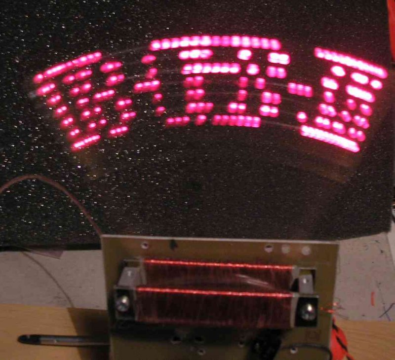

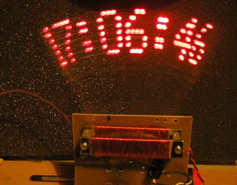

Egy Propeller Clock-omat, (ventis), átalakitottam Wand_Clokra a benne kévő programmal működtetve. Azt hiszem ezt érdemes lesz majd átírni, mert egész jó. 16Ht-el megy a rezgés. Néhány kép és AVI a működésröl.
Csináltam még róla néhány felvételt, a távival beállítottam a forgást, hogy beférjen az óra. Egyelőre úgy tünik, van egy távírányitós működő Wand Clok-om, amely jóval szerényebb formában mint a Propeller Clock, de működik! Sziasztok.
